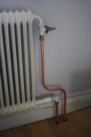

Skarva in ny radiator på värmeslingan (järnrör), hur?
User81 skrev:
Aha, så det funkar att bara köpa själva påsticket från Tigerholm sen kan man borra och fixa själv? DEras grejer kanske bara är om man inte vill tömma systemet?
Nej det funkar inte. Du behöver en mängd specialgrejer.
Men man kan hyra en No-tapväska hos en del grossister.
Det blir nog enklare med T-plus om du ska göra det själv.
http://www.flamco.se/flamco_se/se/pdf_brochures.ContentPar.80528.File.tmp/FlamcoTplus2008.pdf

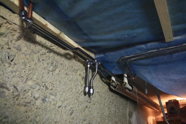

Spinner vidare på tråden då jag är i snarlik situation.
Skall snart till att byta 4st radiatorer till annan storlek & modell och tänkte under väntan på leverans förbereda med att beställa nödvändiga kopplingar inför installation.
Har gamla stammar av järnrör i större delen av mitt system, med dimensionerna 26mm, 21mm & 17mm.
Tänkte beställa klämringskoppling och superblue klämring från Rinkaby men fastnar i storleksguiden när jag ska identifiera rätt storlek, 17mm & 21mm utvändigt mått verkar inte bli några problem, men 26mm finns inte med i listan, den går direkt över till 27mm.
Läste ovan att 21mm även verkar vara 21,3mm, tror även mina rör låg nånstans mellan 21mm & 21,3mm men jag trodde de extra 3mm bara berodde på att jag inte skrapat bort färgen tillräckligt innan jag mätte...
Så frågan är nu om 26mm är något special, eller om det är lite cirkus även där och kan fungera med kopplingar för snarlik storlek, dvs 27mm?!?!
