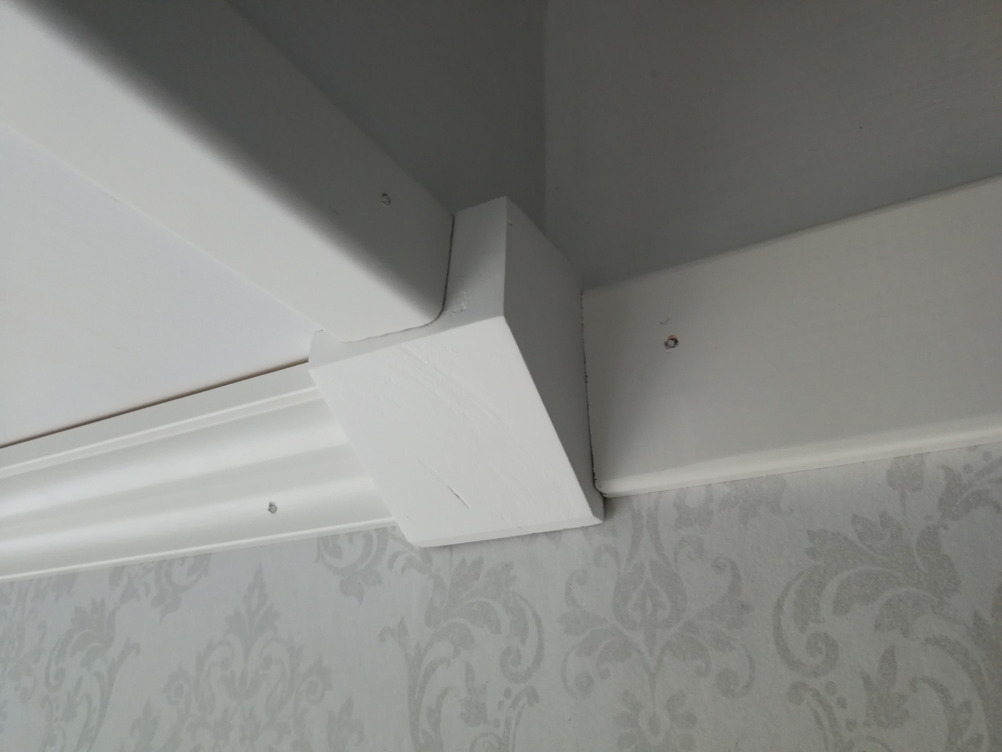

Hej hej, jag ska försöka göra min fråga så tydlig som möjligt med lite bilder :)

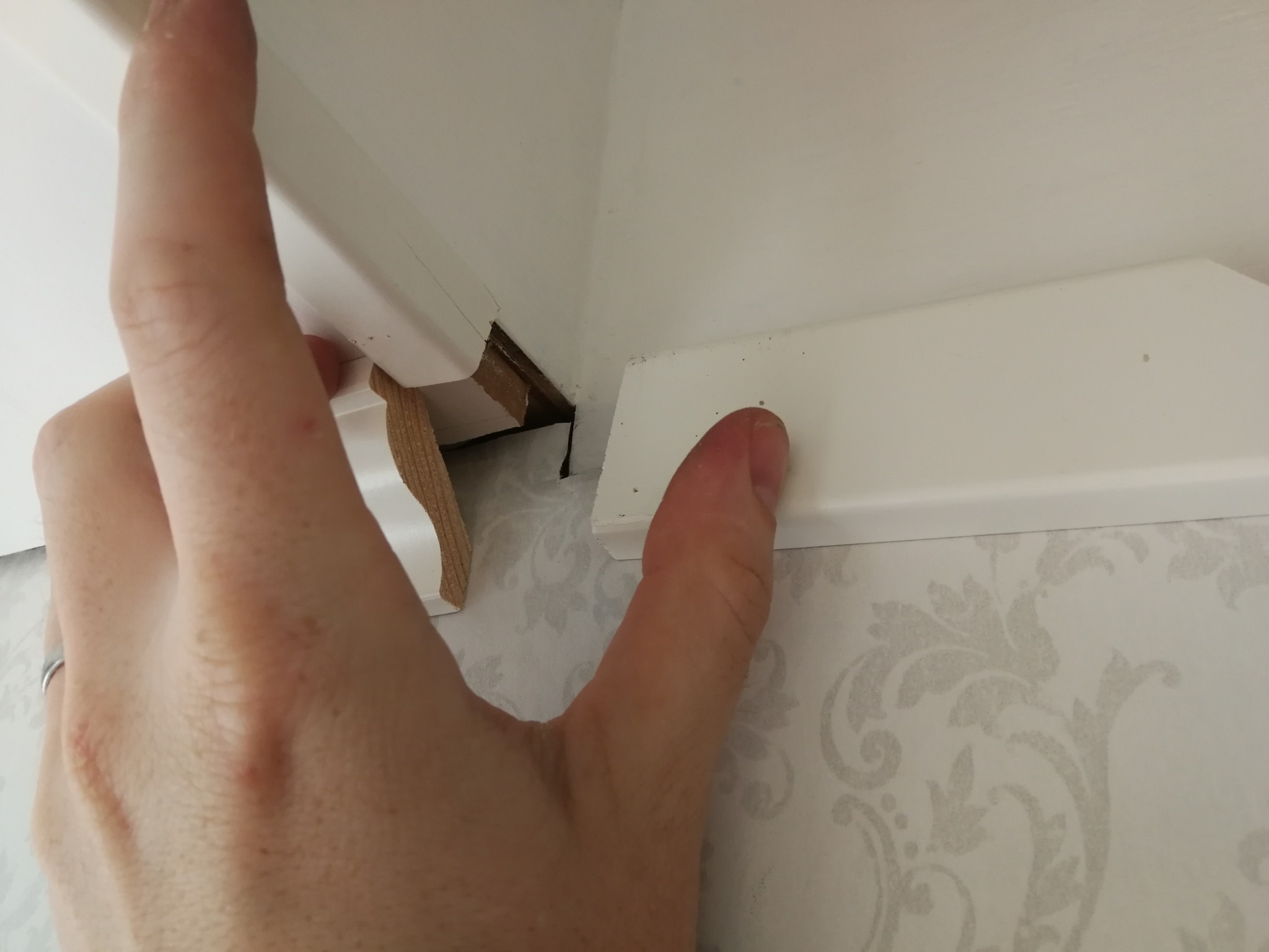

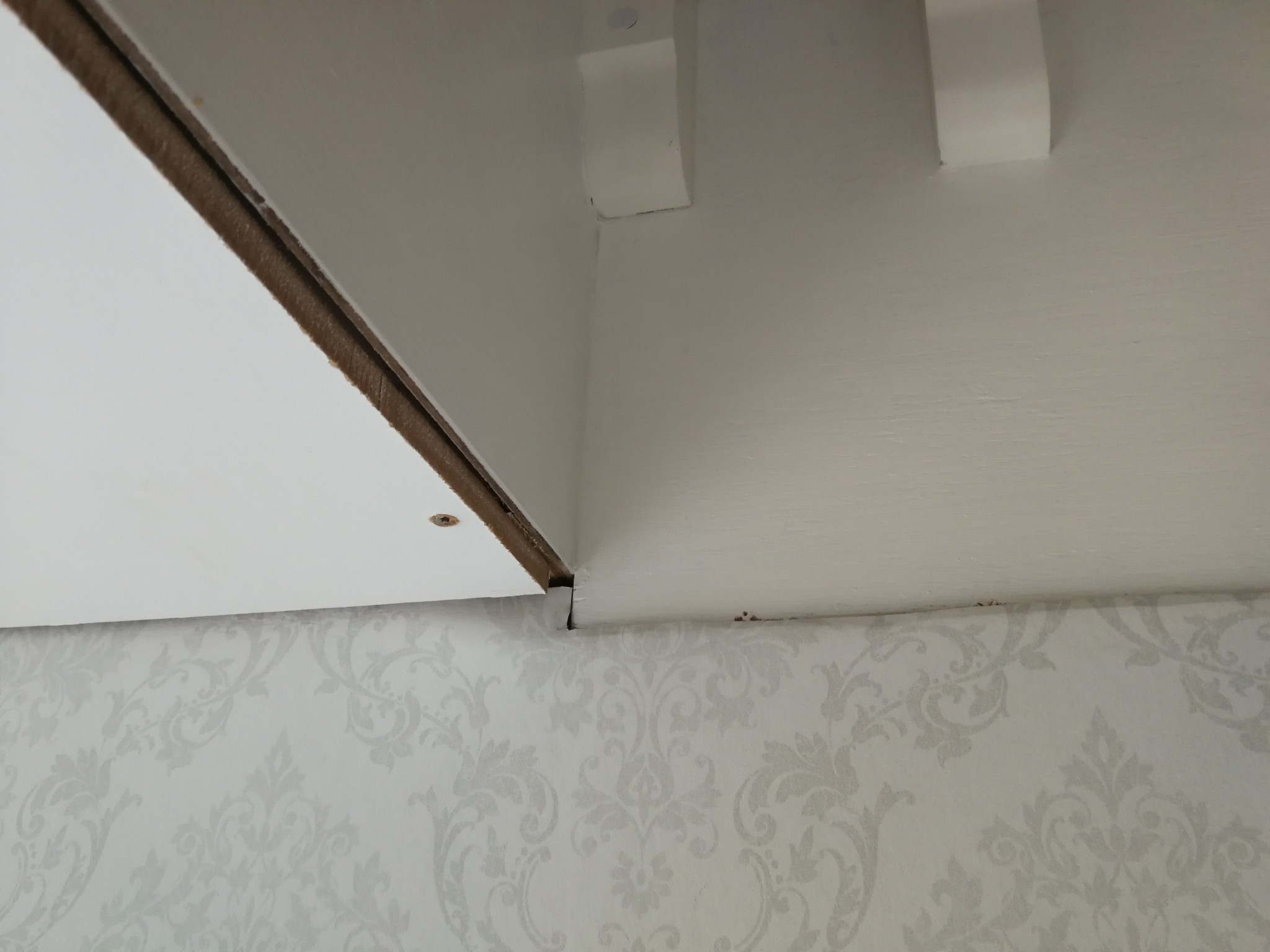

Jag ska sätta lister och vet inte hur jag bäst ska få tre olika lister att mötas från tre olika håll. Utrymmet är över nedre delen av en trappa upp till andra våningen.
Från vänster i bild 2 kommer en hålkälslist som täcker skarv mellan nedre innertak och vägg. Ovanifrån kommer en hörnlist som täcker hörnet mellan innertak och hålet upp till övervåning. Från höger kommer en list som täcker skarv mellan gipsvägg på nedervåningen och panel i trappan.
Dimensionerna på bilden är endast illustrativa, men tanken är att typerna är ungefär sådär.
Hur får man dessa tre att mötas utan att det ser för jävligt ut?

En kloss :) det är då den jag hade valt men då är jag rätt medveten om vars min gräns går.
Behöver såklart inte vara helt fyrkantig utan kan såklart anpassas för att inte bli större än nödvändigt.
Var inne lite på samma spår, då blir pillet istället att passa in en kloss med alla nivåskillnader och sådär. Helt fyrkantig blir nog som sagt inte superbra, men det borde gå att få till med multisågen och ett par försök tänker jag.
Rickard.
Elverktyg i all ära men detta ser ut i mina ögon att bli ett sådant jobb där du kommer undan mycket bättre med en fintandad handsåg och ev ett stämjärn... Och sandpapper.
Men somsagt dina ögon och dina händer :) lycka till och ge dig inte om du inte blir nöjd med första. Och som alltid släng upp en bild på det färdiga.

Jag skulle gå med kvartslisten mot vägg sen dra taklisten mot kvartslisten lika på höger sida.
Resten fixar målarn ;)

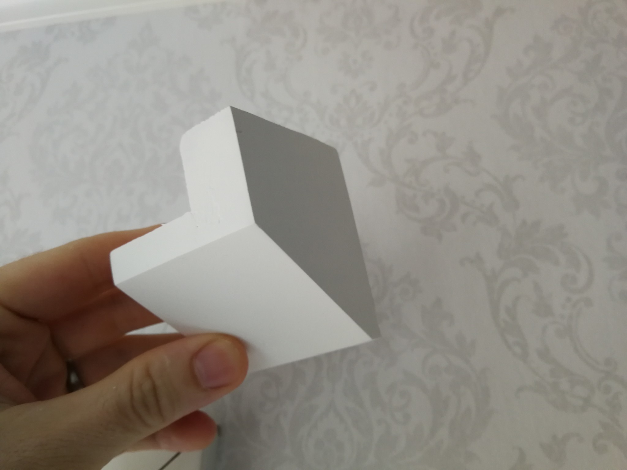

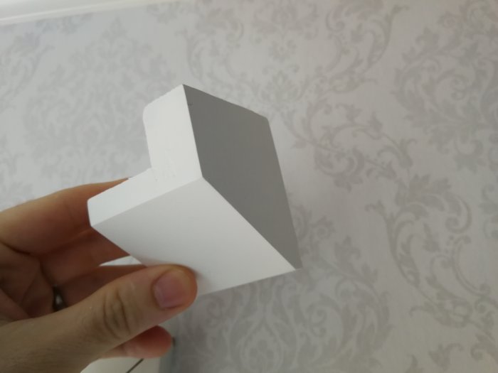

Nu så! Blev en kloss. Gjorde en prototyp av Lego, och gick sedan loss med kapsågen. Gjorde klossen i två delar, limmade ihop och slipade. Gliporna som är kvar fixas med sista varvet latexfog och färg!
  • Hand håller en hemgjord vit kloss av trä mot en tapetserad vägg, klossen liknar en Legobit.
  • Hantverksmässigt tillverkad hörnkloss som sammanfogar lister i ett takhörn, limmad och slipad, före fogning och målning.
