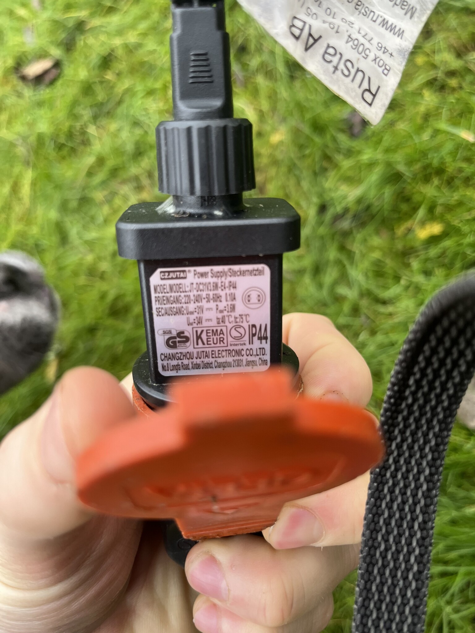

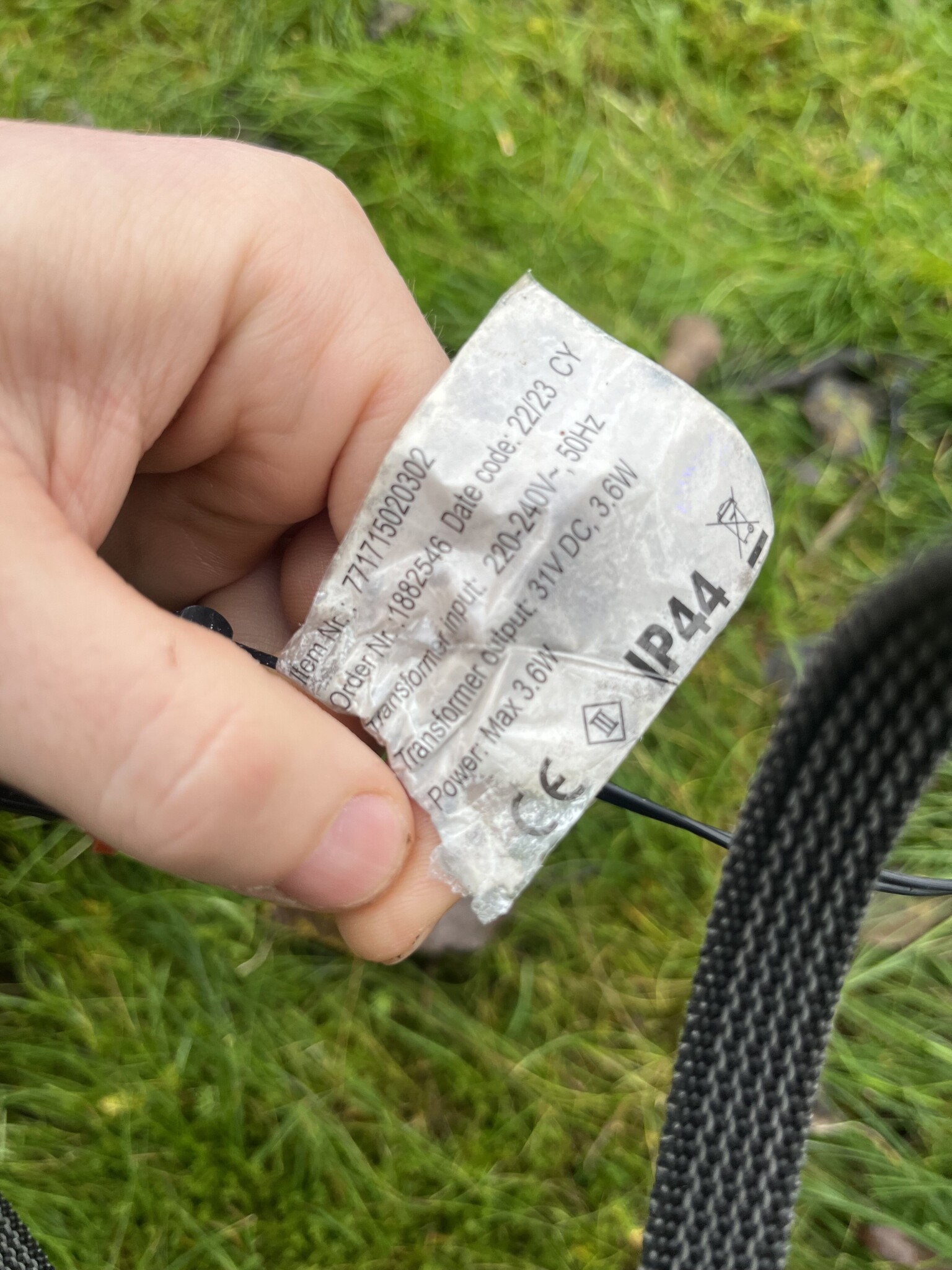

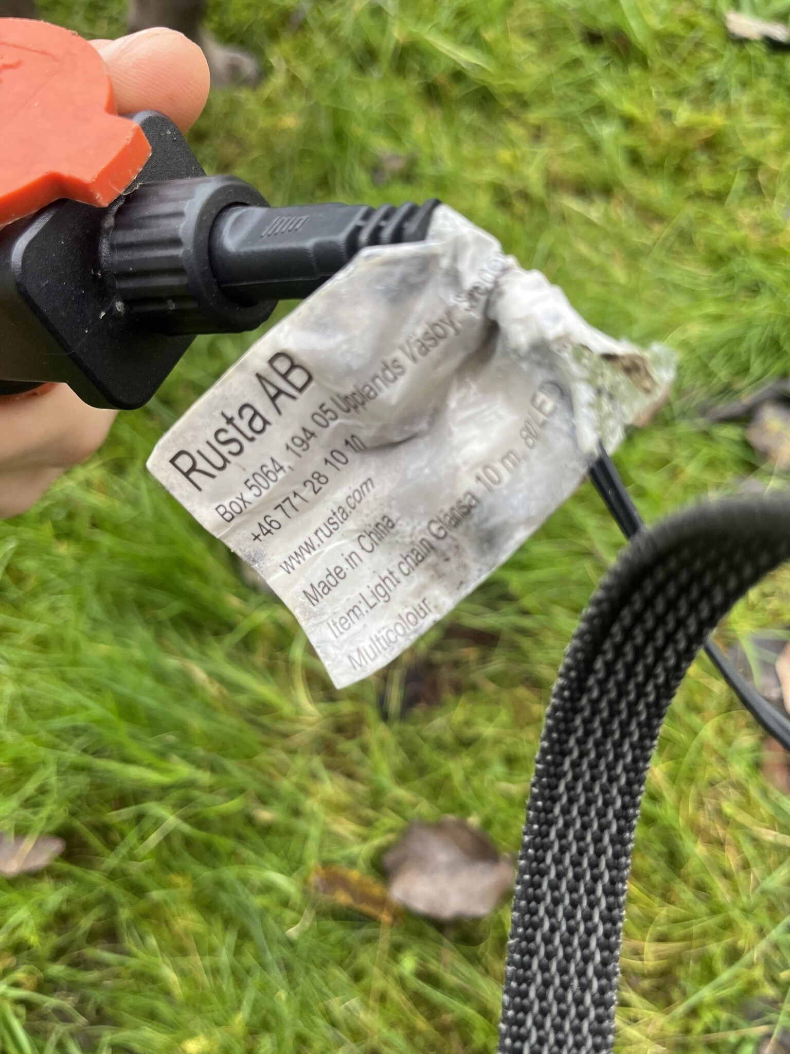

Har två stycken ledslingor julbelysning från rusta där någon har råkat kapa sladdarna med trimmern i somras och där ena transformatorn försvunnit. Jag har skalat kablarna och kopplat in den ena slingan på den transformator som finns kvar men funderar nu om jag kan koppla båda slingorna på samma transformator eller är den för klen för det?
Såhär står det på tejpen på ena slingan och bild på transformatorn med texten
Transformator för LED-slinga, specifikationer synliga: 220-240V, 50Hz, 1.1A, med texten "IP44" och tillverkad av Changzhou Jutai Electronic Co. Ltd.
Transformator från Rusta med etikett på gräsmatta, visar modell- och kontaktinformation för ljusslinga, samt sladdsammansättning.
Närbild på hand som håller etikett från transformator med specifikationer för LED-slinga på gräs.
Troligen inte.

Skulle avråda från det, transformatorn blir mer än ljummen med bara en slinga inkopplad och två är mer än vad den tål utan risk för överhettning.
