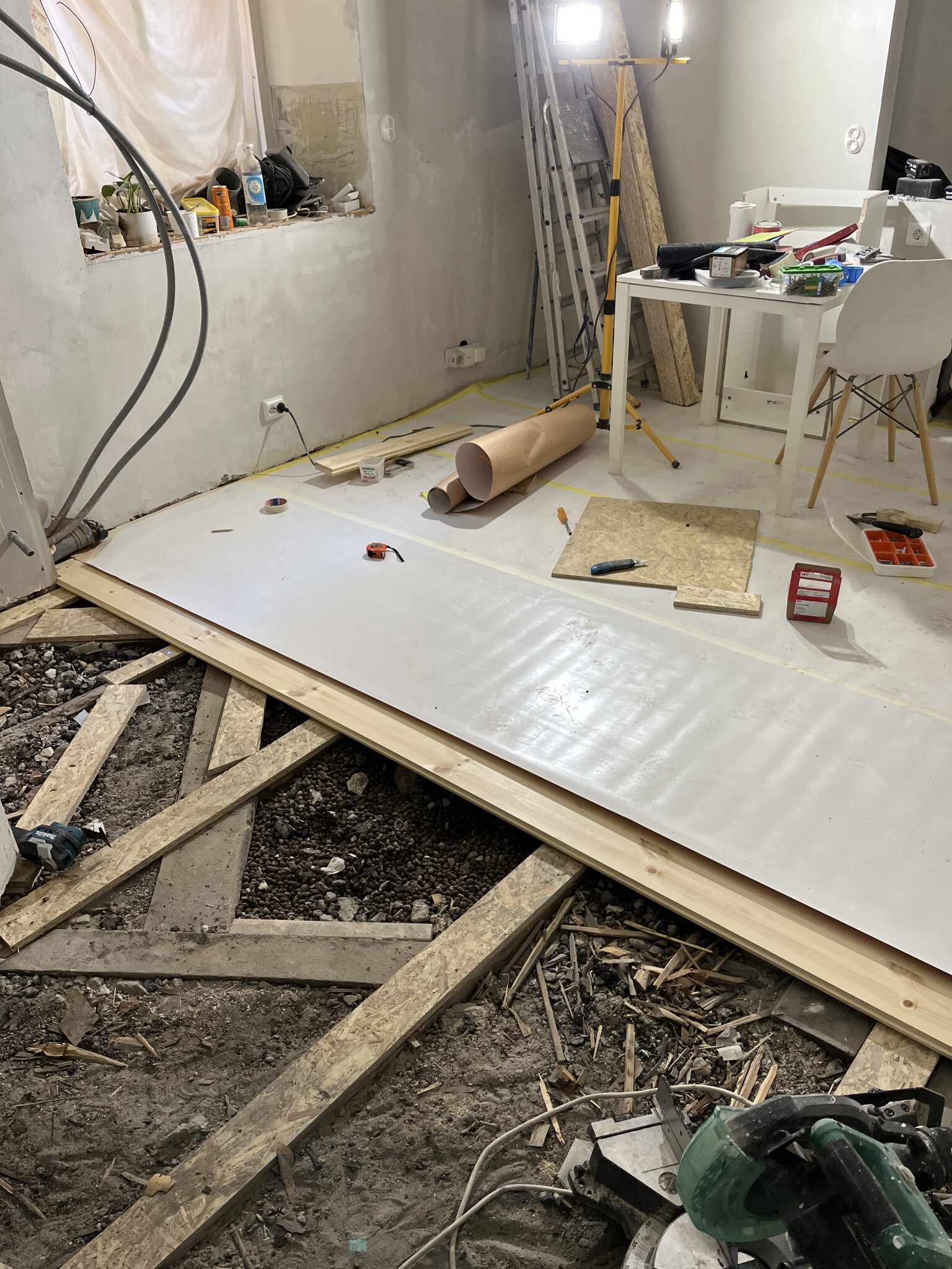

Jag har nu börjat tagit bort delar av golvet för att se vad som ligger under. Först låg ett lager spånskiva och under det gamla spikade plankor. Plankorna ser inte ut att vara i toppenskick direkt, tror ni jag behöver ta bort dem och byta ut dem också? Eller går det att lägga skiva direkt på och lägga nya golvet ovanpå nya skivan?

tog bort allt golv och bytta till nytt furugolv för att matcha resten av lägenheten.
Beroende på hur högt du behöver komma och vilken tjocklek på furugolv du väljer har du därför olika alternativ för undergolv. Jag hade 5cm från regeln jag behövde komma för att nå upp till andra rummets golv, så jag la remsor av 18mm OSB (spånskivor har också gått) över reglarna och därefter 30mm furugolv. Kolla först hur högt upp du behöver komma, sen hittar du tjocklek på furugolv och därefter väljer du undergolv (masonit/OSB/spånskiva etc). Typ klar nu, blev hur snyggt som helst.
Ska dock be ett företag komma och slipa och behandla, kommer såklart inte bli samma nyans då ena golvet är ljusare, men uppdaterar när det är klart. Åtminstone samma typ av golv, alltså furu, nu
