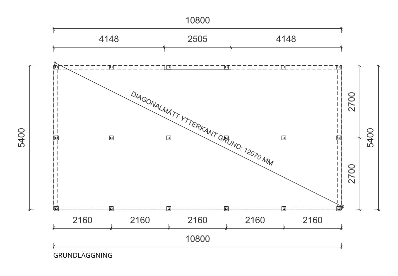

Jag håller på att bygga ett 60 kvm hus på plintar. Tre rader plintar enligt ritningen jag fått från husbyggsatsleverantören.

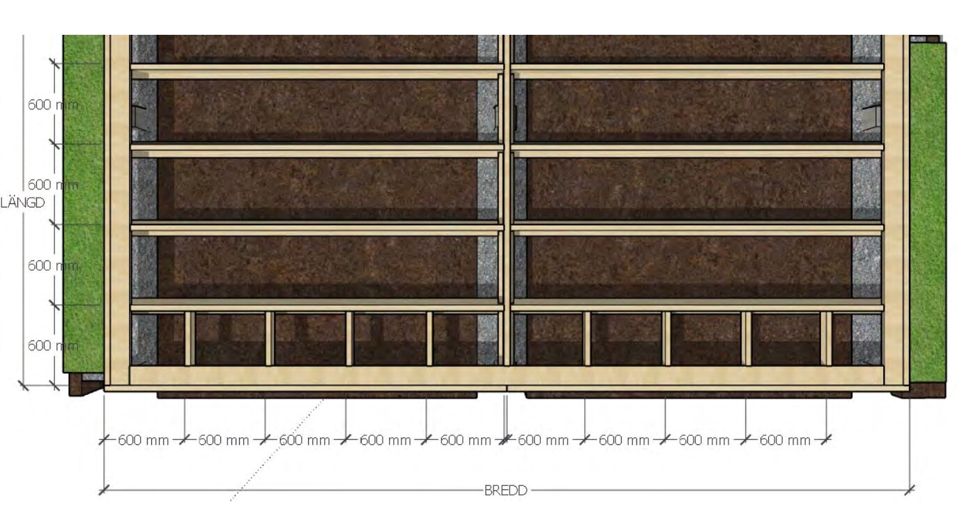

Det finns två varianter på bjälklag i deras beskrivningar. Antingen alla tre plintraderna i samma höjd och då bygger man bjälklaget som på bilden nedan. Då skruvas "revbenen" 220*45 med två skruvar vid ytterväggen och två skråskruvar i mitten av huset. Eller så är mittenraden 22 cm lägre och på den lägger man en dubbel 45*220 bärlina som revbenen ligger på. Det senare känns som en betydligt stadigare konstruktion.
Det luriga som jag behöver hjälp med nu är att bygglovsritningarna som jag fick visar nedsänkt mittenlina med revben som går hela vägen mellan ytterväggarna och det är så jag gjort. Fast virket jag fått är efter den andra varianten där revbenen är skarvade i mitten och fästa mot mittlinan.
De skulle leverera allt i 5,40-längder, men de hade bara 4,8-längder. Deras system räknar då fram hur många som behövs. Därför har jag fått väldigt många 4,8-plankor som jag förväntas kapa till 2,70 och skarva på mitten över mittenbärlinan. Det känns som ett väldigt slöseri, även om någon annan betalat.
Hur skulle det fungera om jag skarvar varannan på mitten som de räknat med och skarvar varannan i luften mellan plintraderna. (alltså var fjärde skarvad i luften mellan mitten och framvägg och var fjärde mellan mitten och bakvägg) Fäster ihop dem med två hålplattor och ankarskruv. På bjälklaget kommer det ligga ett 32mm furugolv skruvat i bjälklaget, så när allt är klart borde det vara en stor och stabil kaka.
Det känns för mig som att det borde vara tillräckligt stabilt och jag skulle slippa vaska en väldig massa 4,8-längder som jag har bättre nytta av.
Någon som orkat läsa ända hit och har en åsikt?
