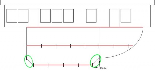

Den främre bärlinan ska ha två 45 graders hörn. Ska jag skarva över plinten enligt bilden plint eller frihängande enligt bilden skarv? Ska jag kanske även ha en plint under den korta 45graders bärlinan? Det ska vara tak över som är skuret på samma sätt.
Du skall skarva över plint om det går och du behöver inte ha någon extra plint på mitten av 45-gradaren.
