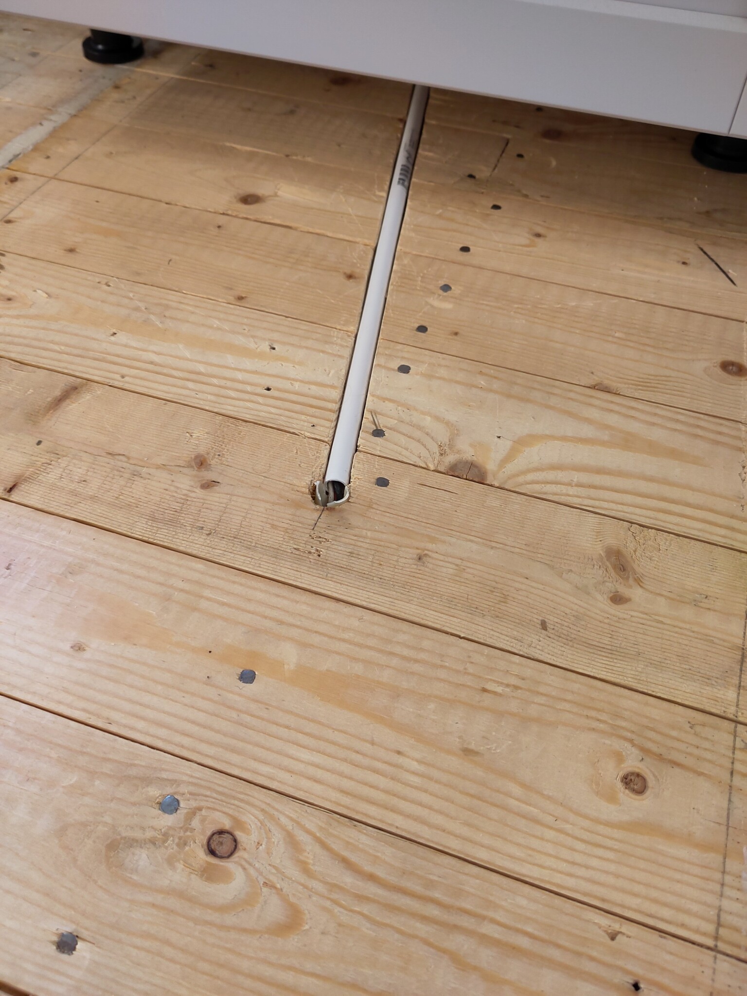

Stack förr upp ett rör i vårt golv för att förse vår köksudde med ett eluttag. Detta har vi nu tagit bort och vi vill dra om elen till väggen. Fotot visar nuläge - ett nytt PVC rör med en diameter 12 mm går längs med råsponten och för undan de gamla kablarna.
De tre elkablarna går individuellt inne i de båda rören (se närbild). Ovanför detta kommer det komma foam och parkett.
Jag skulle vilja veta på vilka sätt detta bryter mot reglerna och om det finns något jag kan göra själv för att fixa det innan golvet åker på. Tack!

Bryter mot flera regler.
Det finns inga godkända plastelrör/VP-rör som är 12 mm, utan det minsta godkända för fast installation är 16 mm.
Det får inte vara någon "synlig" enkelisolerade ledare utan det måste ligga i godkända dosor/rör/slang/etc hela vägen.
Det är också helidiotiskt att ha en skarp 90⁰ böj, utan det bör vara mjuka böjar.
För att få till det där så måste delar av golvet brytas upp så att det går att göra en vettig/riktig skarv/böj mellan gamla VP-röret och nytt 16 mm VP-rör/flexslang.

Jag hade tagit upp den brädan som röret går upp genom samt två till, sen hade jag tagit upp en till tre brädor där nya röret slutar å dragit nytt rör i bjälklaget.

Är det så? PMFlex har 12 mm som säljs som elinstallationsrör...Demmpa skrev:
https://pmflex.se/product/styva-ror-12-mm-ultra-320n/
För övrigt ungefär samma innerdiameter som 16 mm flexrör.
Tack för era synpunkter! Hade en elektriker här på morgonen som sågade upp en spalt i råsponten. Så nu är ett 16 mm rör på plats men problemet är att spånten sviktar en del där han sågar upp. Så jag funderar på att antingen stärka upp med några beslag eller byta brädor. Några synpunkter på det?
