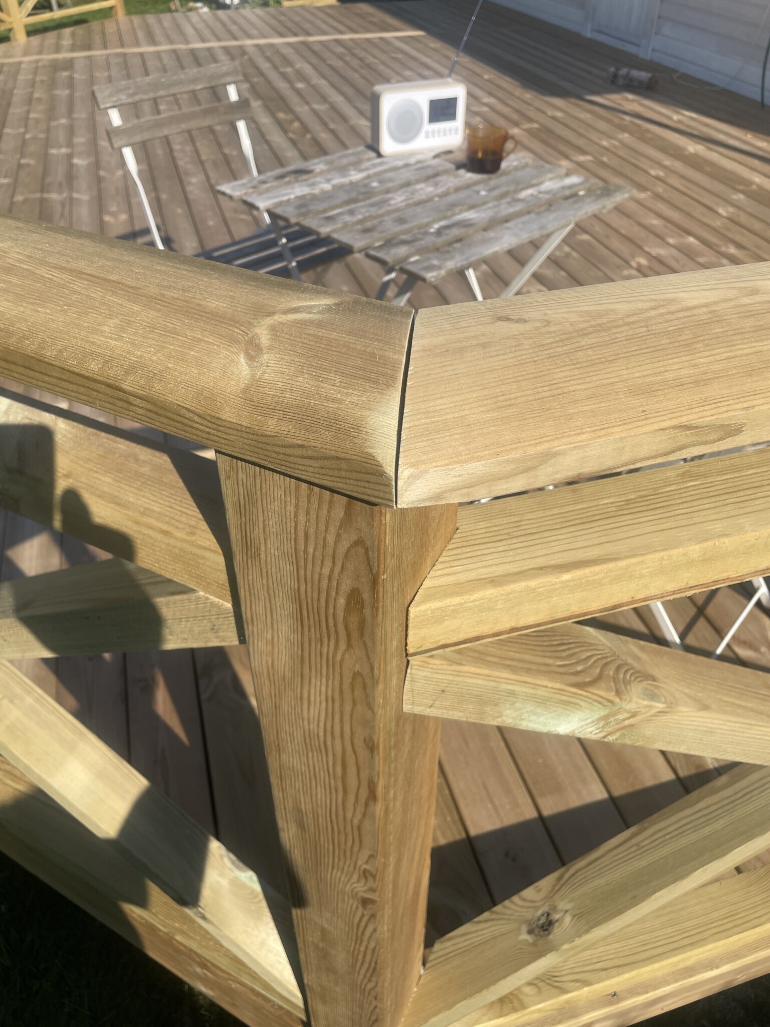

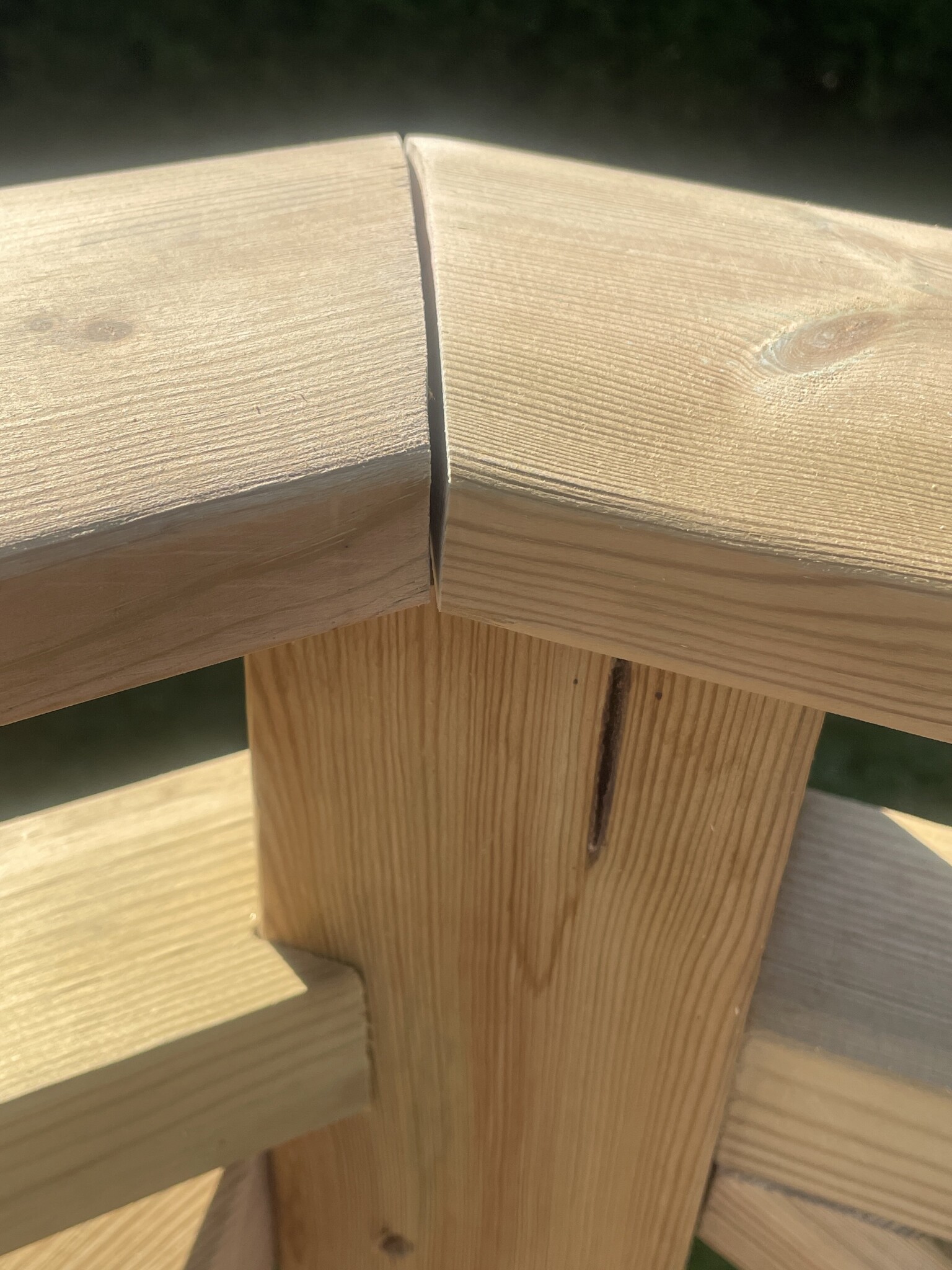

Har en skarv mellan två överliggare på altanen. Det är långa bitar så det är inte aktuellt att byta/lossa ”göra om” i mitt fall.
Har någon erfarenhet/tips på någon skarv som blir bra? Har sett någon svart fog som verkar vara tålig. Andra förslag?

Jag är också noggrann men har fått inse att trallvirket kommer torka, svälla och förändras. Även om man sågar till en perfekt skarv, så torkar den isär och efter ett par år kan det vara flera millimeters glipa. Beror såklart på hur torrt virket var när det monterades.
Släpp det och njut av altanen istället.
Tror det bara kommer se kladdigt ut om du fogar i skarven.
Cjmicke och 4 till
Låt bli att foga. Det kommer bara bli fult.
Monkan74 och 2 till
Fogning kommer förmodligen bara att förstärka intrycket av skarven. Men vill man absolut prova nåt så såga en tunn strip av tryckvirke med kap/gersåg längs med fibrerna och fyll upp i skarven och skär sedan jämnt med typ stämjärn eller mattkniv.
