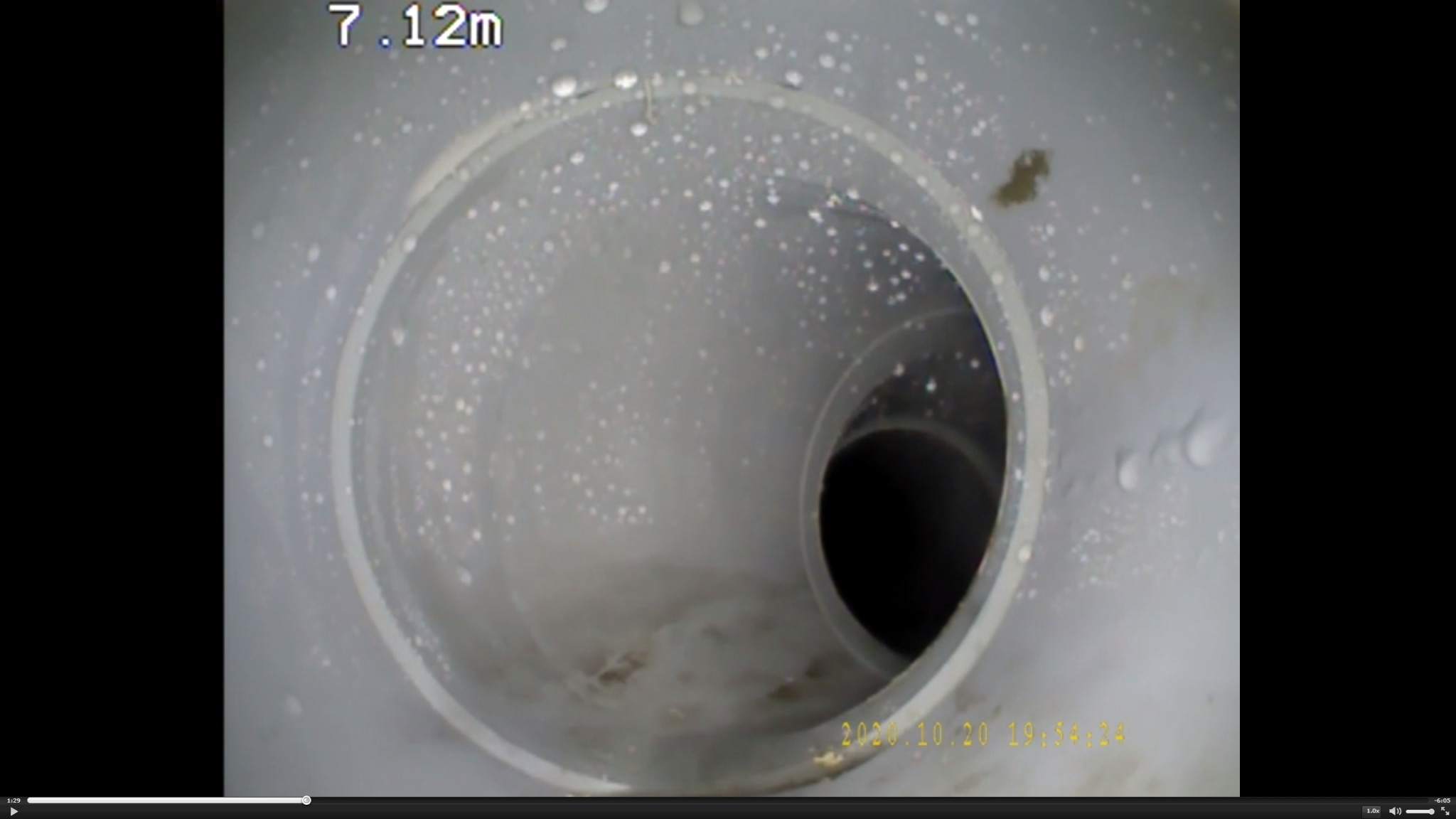

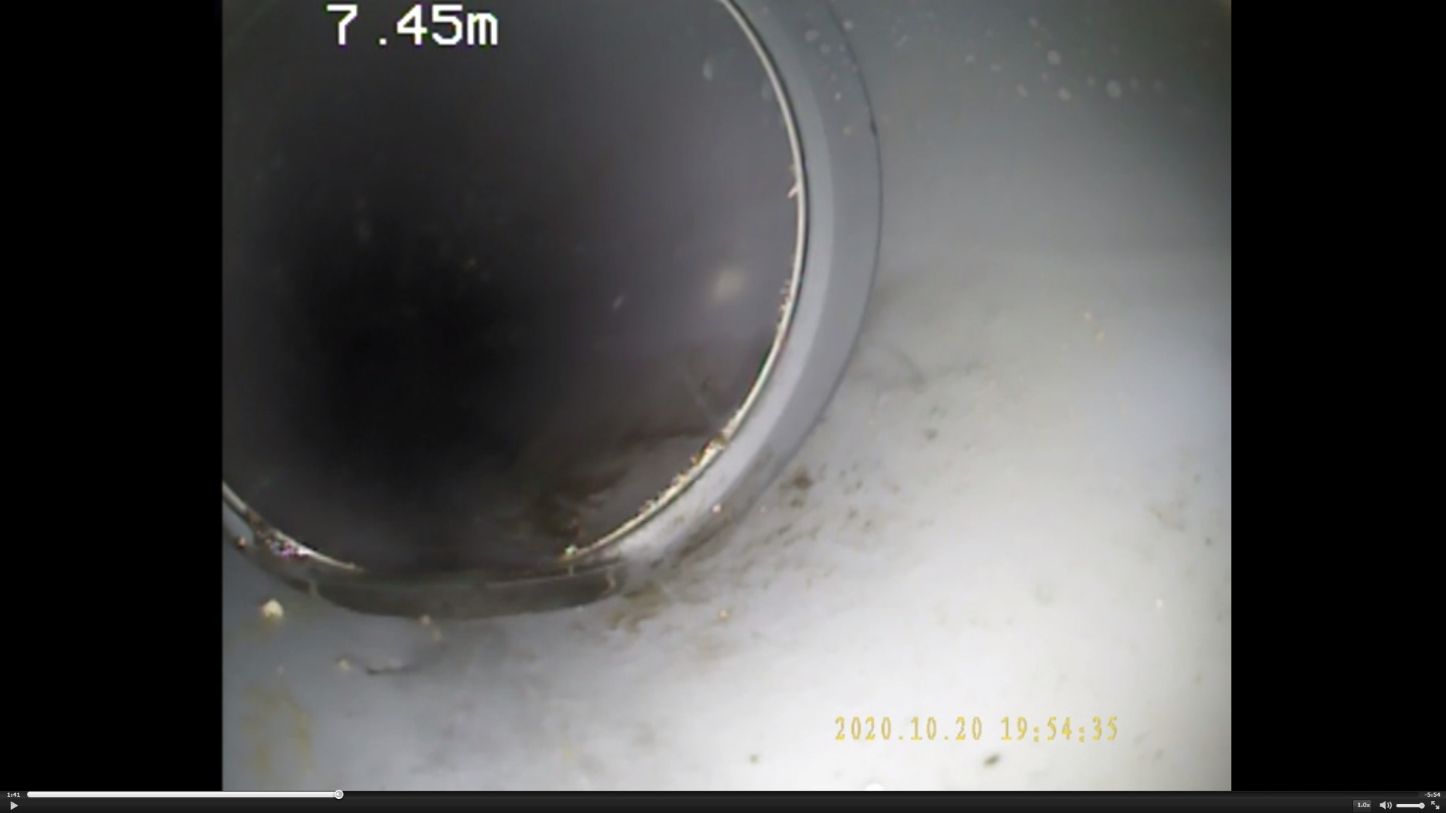

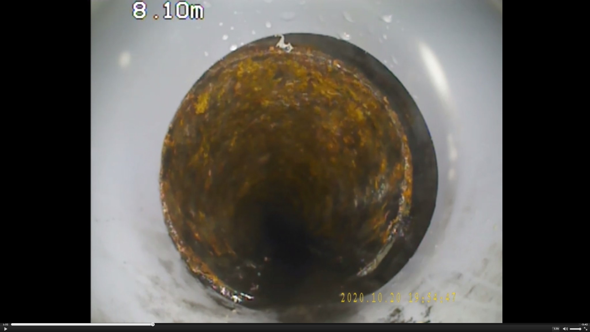

Hej, hade spolbil ute för en månad sedan för att vi hade stopp i avloppet.
Idag skedde det igen men jag löste det med en manuell rensfjäder.
Den stora vvs-firman som renoverade badrum och tvättstuga samt bytte avloppet i halva källaren för knappt ett år sedan har gjort en skarv som jag tycker ser bristfällig ut.
Första skarven är det ett ess på röret precis innan skarven så att vattnet tappar farten och sedan är skarven dålig.
Har muffen vrängt sig eller är det svarta i botten en inbyggd "backe" i muffen för att skiten ska ta sig över skarven?
Andra skarven, där tycker jag att rören inte linjerar bra mot varandra och att det kunnat gjorts bättre.
Vad tycker ni?
Jag skriver mail till firman just nu och vill gärna ha er åsikt.
