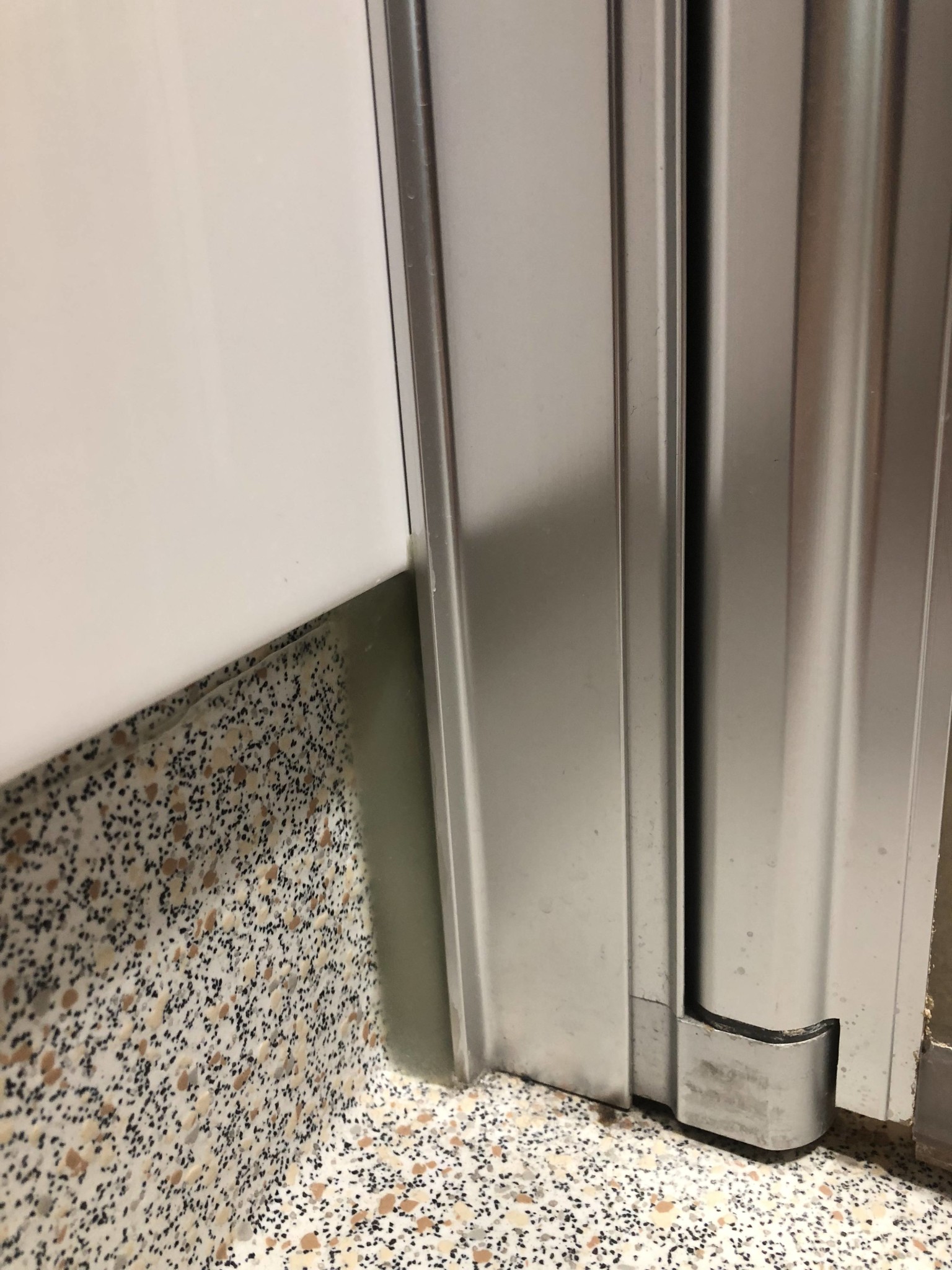

Vet möjligtvis någon vad det är för material som man har skarvat med på bilden? Bilden togs på ett sjukhus. Då jag valde plastmatta i badrummet skulle jag vilja lösa skarven på samma sätt.
  • Skarvmaterial mellan vägg och golv i ett sjukhus, sannolikt silikon eller tätningslist.
Jag tycker att det ser ut som en aluminiumprofil.
Förmodligen från samma källa som själva duschdörrarna,
den ser ju ut att passa med och vara gjord i samma duschdörrsystem som själva dörrarna.
Alltså silvereloxerad extruderad (strängpressad) aluminium.
Men om du tänker på utfyllnaden, där dörrarna möter golvlisten under väggmattan,
så har de nog bara hinkat på med ett par tuber silikongummi.

Tack snälla! Det var utfyllnaden jag tänkte på. Kan man verkligen få så (i mina ögon) fin form med silikongummi?
Det var ju egentligen en gissning.
Men ja, sätt ett par plastbitar på sidorna som "form", som silikonet inte fastnar på, så funkar det.

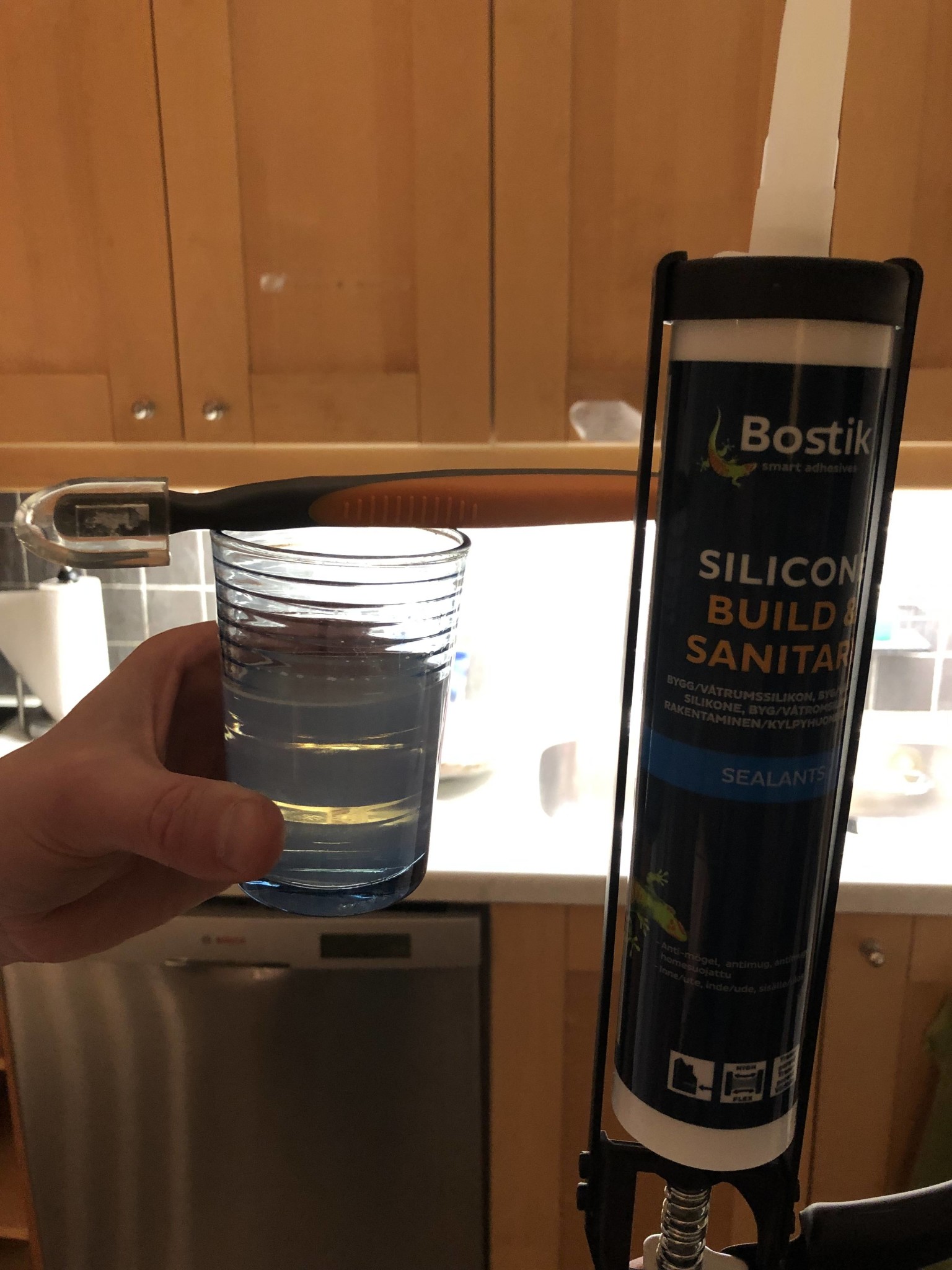

Uppdatering:
Redskap och material (i glaset såpvatten):
  • Hand håller ett glas med såpvatten bredvid en silikontub i en fogpistol framför ett träskåp.
Resultat:
  • Hörndetalj där bänkskiva möter köksskåp med synlig fogning och skuggspel.
