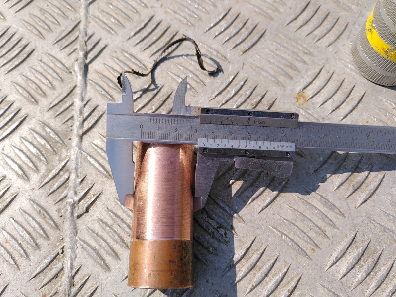

Fast ska du inte ha 42 -2x4mm gods? Dvs 34mm.
En svarv behöver man alltid
Hade hjälpt dig om jag haft en.
Fick svarvat ett 35 mm kopparrör ner till 34,1 mm av en lokal tjomme så det blev bra stödhylsor av det.

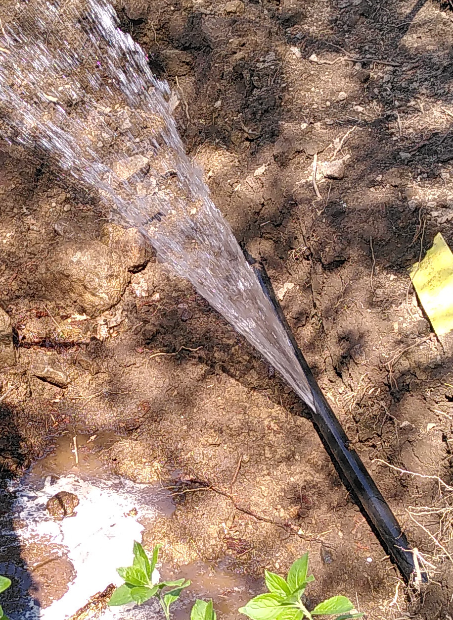

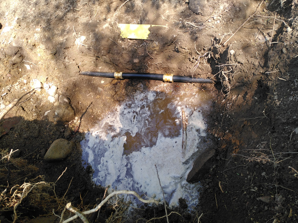

Lagade ledningen idag, bytte en halvmeter stump vid stället som det läckte på.
Hoppas det inte blir fel på så många fler ställen, har nu bara en meter kvar av den dimensionen..
Slangen hade spruckit upp en 15 centimeter ungefär, det fanns tydliga tryckskador på den på flera ställen runt sprickan och den var något oval, så jag tror den legat mellan två större stenar. Sen när vi börjat använda denna gamla slang igen, med ny pump, högt tryck, så kanske den inte orkade med. Precis vid brottstället har där varit ett gammalt stengärde som är borttaget.
Tack till @Krilleman för tipset om delarna och till @13th Marine för korrekt matematik så jag inte stod där med ett dyrt svarvat rör av fel dimension
