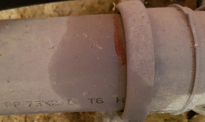

Tittade på några skarvar från köksavloppet som används mest.
Dessa skarvar gjordes för ca. ett år sedan (av fackman). På avloppsrören finns det numera lite damm, vilket gör att man ganska enkelt ser en ros av fukt/fett/?? runt skarven (inte mycket men klart synligt).
Kan det vara glidmedlet / (diskmedlet?) som användes som orsakar rosen?
Närbild på skarven av ett köksavloppsrör med synlig fuktros och lite damm runtomkring.
eller blir avloppsskarvar aldrig 100% täta?
troligen smörjmedlet rörläggaren har använt för att trycka ihop rören, (smort gummiringarna i röret)

Linda ett par varv toapapper runt så kommer det märkas om det läcker.
Det är även möjligt så här års att det kan bli kondens om avloppsvattnet är kallt.
