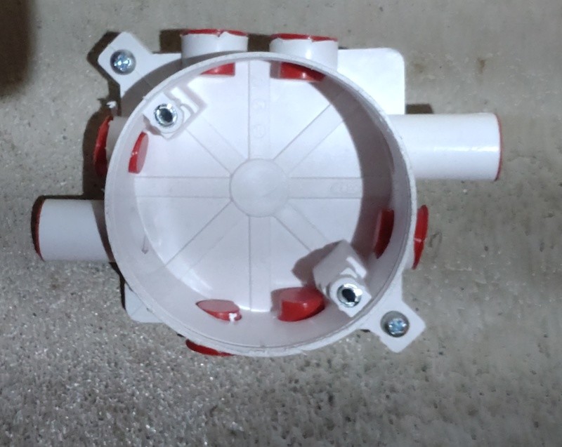

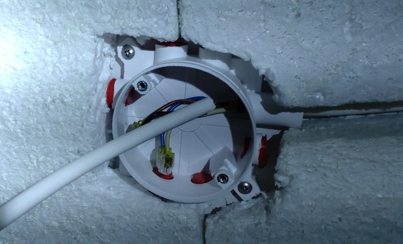

I ett tak som i ett senare skede blivit klätt med frigolitskivor skulle jag byta ut befintliga porslinsglobarmaturer mot moderna rörelsestyrda plafonder.
Jag var noll intresserad av att riva ner frigoliten för att dra om kablar och sånt för att sen behöva limma upp den igen.
Så min lösning blev att försiktigt ta dän de gamla armaturerna, och ersätta med en takdosa i samma höjd som frigoliten, så jag skar av alla stutsar som inte skulle användas, och skar bort så lite av frigoliten som möjligt, så dosan strippad på stutsar precis skulle få plats. Då fick jag ett kopplingsutrymme för att få ihop befiintliga kablar samt en liten förlängning som nådde in i nya armaturen.

Purre
M -MH- skrev:
Finns det inga pluggar man kan trycka dit i lämpligt material och dimension S-märkt med E-nummer och allt?
Aldrig sett något sådant men inte heller letat efter det direkt.
Däremot skulle jag kunna tänka mig att Elektroskutt skulle kunna tänkas ha något för det.
