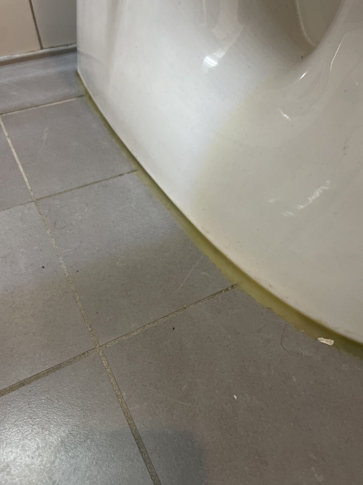

Har en lite udda fråga kanske men tänker att jag ställer den ändå.
Jag flyttade nyligen in i en ny lägenhet och l snabbt märkte till att toalett sitsen sitter fast men en gul färgad silikon. Det är något man direkt när man går in i badrummet lägger märke till då det ser ganska fult ut i mitt tycke. Är detta något man kan skära bort med tex en kniv?
Eller kan toalettstolen börja läcka vatten?
Tacksam för svar
Mvh Egon

  • Närbild av ett badrumsgolv med grått kakel och en toalett, där en gul missfärgning syns längs kanten av toalettstolen.
kör på , skär bort möget och byt ut inget kan hända
Det snyggaste är väl att skära bort den så mycket som möjligt och ersätta den med en ny av hög kvalitet. Googla så hittar du filmer på hur man gör detta på ett snyggt sätt även som nybörjare.

Men det är så att det behövs silikon ändå? man kan inte ta bort det helt och sedan skippa att sätta dit nytt

Stolen måste sitta fast och det ska inte komma in något blött under toalettstolen.
1. Skär bort så mycket som möjligt av silikonet med en mattkniv.
2. Tvätta Kemisk ren aceton eller kemisk ren bensin, scotts tvättsvamp, känn med handen, det få får inte känns fett ut, inte ens lite fett. Det är detta momentet som tar mest tid.
Det nya silikonet fastnar inte om det inte är helt rent från det gamla silikonet.
Köp bred, inte den bredaste och inte den smalaste
Målartejp, tejpa 2 mm upp på stolen och 2 mm på golvet runt stolen.
Ha en mugg med såpa och lite vatten
1 påse att lägga de silicon kladdiga målartejpen i.
Dra en sträng silikons för våtrum, runt om stolen mellan tejpen.
Doppa fingret i såpvattnet och dra bestämt och inte alltför hårt över silikonet.
Du får med dig en del silikon på fingret, lägg det i påsen.
Ta bort tejpen direkt och få ner det i påsen direkt, du vill inte ha silicon överallt.
När tejpen är borta drar dunett såpat finger över siliconfogen igen, var bestämd då blir det bäst.
Låt torka ett dygn och använd inte toaletten.
Kan kännas lite svårt då först gången men det är lättare än du tror, var lite bestäm bara.
Blir det fel så får man börja om bara.

Silikonet på händerna/fingrarna får du bort med Aceton/bensin och scotts brite. Visst kan man använda tunna TAJTA plasthandskar om man klipper bort pekfingret på handsken. Man måste ha kvar känsel i pekfingret fullt ut.

Kemisk ren måste det vara. Det viktigt att det är något fett eller oljigt. Silikonet fäster inte annars.
Du får inte känna någon som helst fet hinna innan du lägger på silikonet, varken på golv eller toalettstol. Det är detta som tar längst tid och frustration. Tejpningen och sätta dit silikonet går relativt snabbt.
