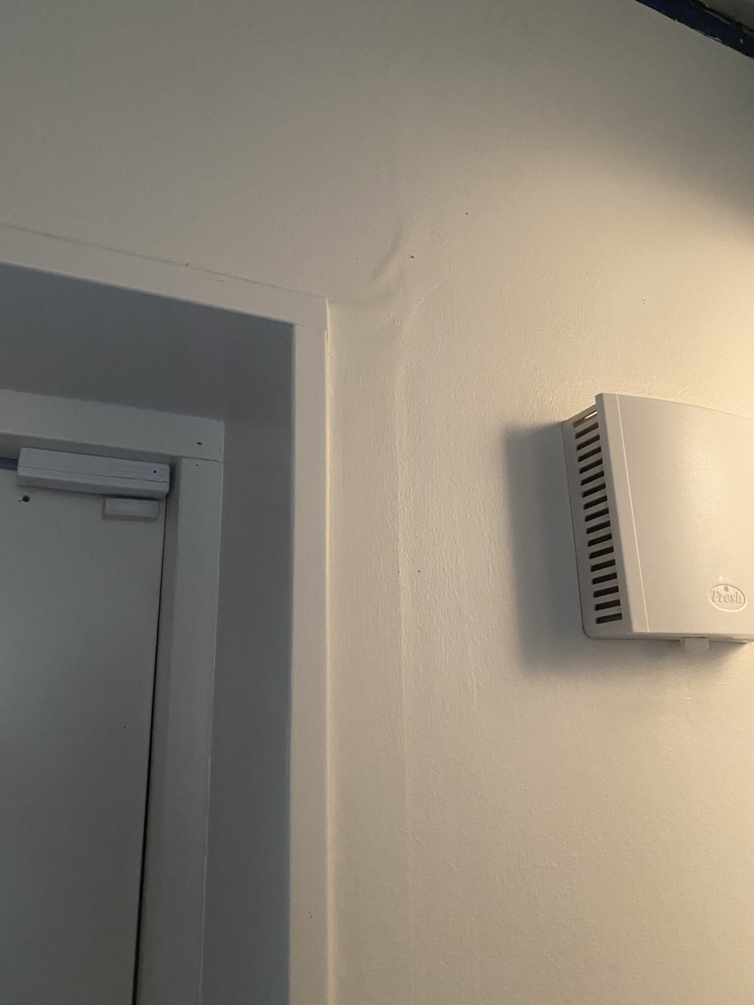

Hur gör jag det här bäst? Skära bort bara det dåliga, sen spackla osv? Eller hur är bäst?
  • Vägg vid dörr med ojämn yta, bredvid en vit ventil, i behov av renovering eller reparation.
BirgitS
En del ser ut som bubblor och det betyder ju att tapeten inte sitter fast i underlaget, och all lös tapet måste bort. Sen är det en kombination av spackling och slipning i omgångar som gör att det blir slätt.
Jansson69
Skära upp och limma?
Skär bort lös tapet (eller ryck bort all tapet),
Men det kämpiga är när du spacklar sen att det trycker på fukt så mer tapet kan släppa. Finns kanske någon spärrprodukt att köpa
