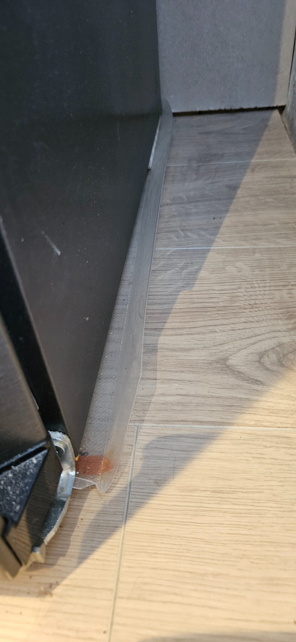

Är det okej att skära bort droppskyddskanten eller kommer de bli nedslag vid en besiktning av huset då?
JA
BirgitS
T tergo skrev:
JA
Men samtidigt: förväntar sig TS någon besiktning av huset i närtid? Av vilken aktör och i vilket syfte?
Det värsta som kan hända är att TS får en uppmaning att byta droppskyddet, men om detta inte görs - händer absolut ingenting. Man får i stor utsträckning göra vad man vill i sin ägda bostad!
BirgitS
Även om man får göra som man vill i sitt eget hus, så har ju ett öppet skydd nackdelar i form av kostnader om det läcker ut vatten på golvet, i stället för att vattnet är kvar i ett tråg med 4 sidor.
Den ser inte speciellt tät ut nu!
Farstatjej90
Om du skär bort det upphör funktionen så ta bort det och kasta det om du stör dig på det.
Jag ser ett smalt utrymme brevid ett kylskåp och en vägg utan golvlist. Räcker inte med att åtgärda droppskyddet för att bli snyggt.
Är väggen bakom kylskåpet ens målad?
Tänker ni ha utrymmet tomt eller förvara något där?
... i stället för att vattnet är kvar i ett tråg med 4 sidor.
4 sidor är det ju inte. Vattnet skall sippra ut framåt för läckaget skall bli synligt.
