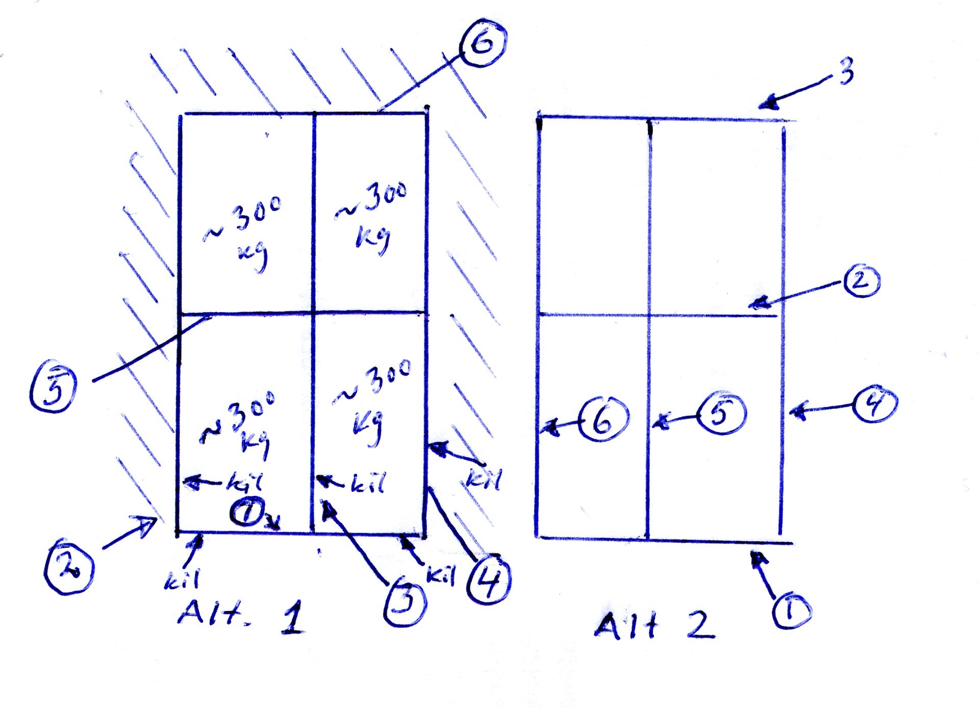

Ska ta upp en dörröppning i en betongvägg (275 mm tjock).
Har beräknat att hela biten väger ca 1200 kg (2.400 kg/m3) - Tunga grejor.
Tänkte därför dela den i 4 delar a´ 300 kg.
Lätt att skada sig själv eller kapmaskinen !! :|
Hur hade ni lagt snitten för att inte riskera att snittet går ihop och så säkert som möjligt.
Alt. 1 - Tänkte att börja med det understa horisontella snittet
- Därefter de 3 vertikala (nr 2,3 & 4)
- Därefter horisontella snittet nr 5
- och till sist horisontella snittet nr 6
Kilar appliceras på lämpliga ställe för att motverka att biten rör sig och maskinen fastnar. Förslag?
Alt. 2 - Börjar med horisontella snittet nr 1
- fortsätta med horisontella snittet nr 2 och 3
- och till sist med vertikala snitten 4,5 & 6
Samma här, kilar på lämpliga ställe. Förslag?

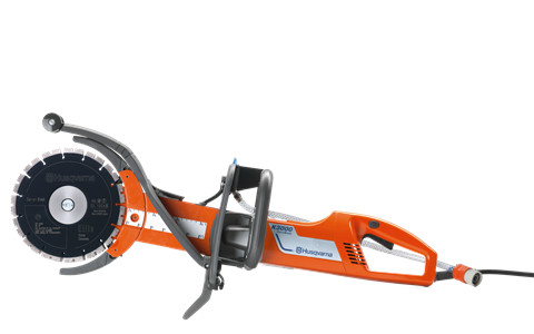

Jag kommer att använda en Husqvarna K3000 cut n break som gör 25 mm breda snitt.

Jag tror inte kilar är en bra ide. När blocken lossnar där uppe trycker dom ihop kilarna lite och springan blir smalare än bladet som då fastnar. Med en rund klinga kommer du inte in i hörnen ordentligt.
Kan du hantera 300 kg block?
Annars är idém bra att ta snittet 1 först och så arbetar man upp sig så att bitarna trillar ned när man har skurit uppe. Kan du lägga snittytan snett åt det hållet som blocket ska falla? Då kanar det kanske av sig själv åt det hållet.
Nu hänger jag inte riktigt med?Thomas_Blekinge skrev:
Min idé att ta det översta snittet sist var just att när blocket lossnar så faller det något neråt. (alt 1)
Då vidgas ju springan ... eller tänker jag fel??
Jo, man kommer in i hörnen med denna maskin. Åtminstone om man litar på Husqvarnas beskrivning.
