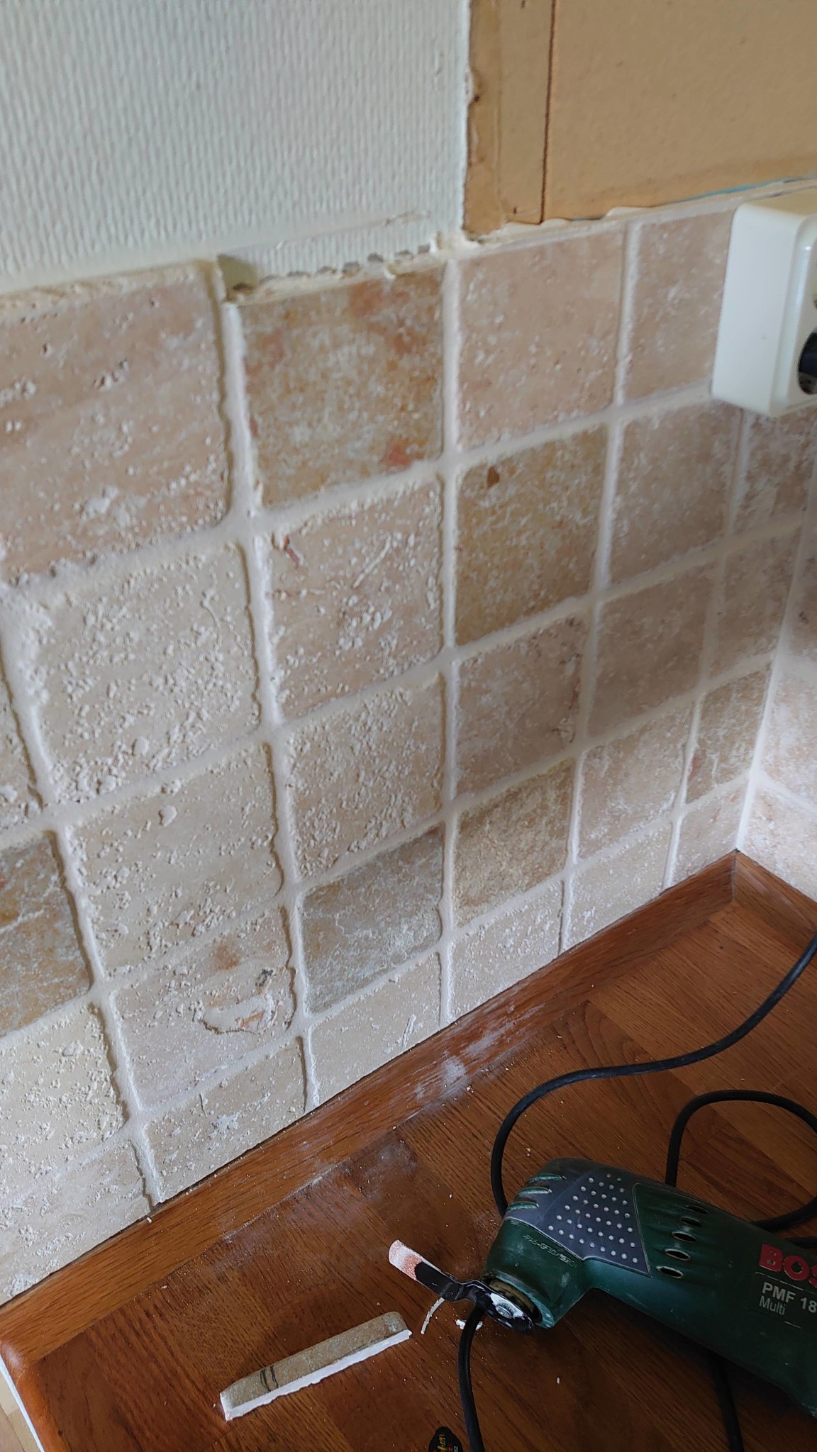

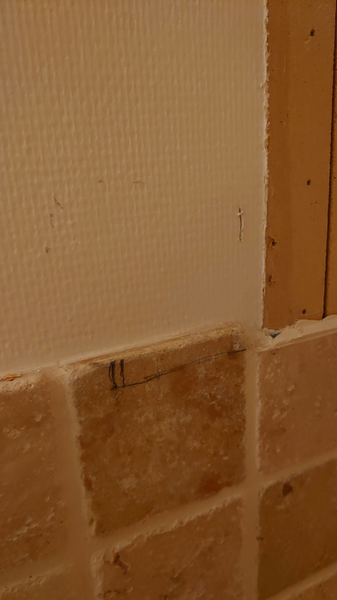

Hejsan alla skall skära av ett par kakelplattor på olika ställen i köket. Tänkte använda mig av ett multiverktyg. Kommer det fungera?
Tips, tankar, funderingar, erfarenheter?

Det beror väl på hur mycket du kan? Tips är att testa med multiverktyget på en lös platta där det är ok att den blir skadad.
Med det sagt misslyckades jag när jag skulle borra i kakel, trots korrekt borr blev det inte en skråma. Vinkelslipen som jag kunde klyva sten med i somras började brinna igår när jag skulle kapa ett cykellås.. Men det finns kunnigare personer än jag här.

Jag skulle inte satt ett multiverktyg i kakel om syftet är att kapa. Risken är att du råkar vinkla den lite och sedan har du vibrerat lös flertalet plattor.
Vinkelslip + billig diamantkapskiva så kommer du få ett fantastiskt resultat. Avsluta med lite K120 slippapper för att fasa av den vassa kanten efteråt.
Ha gärna en dammsugare i närheten av klingan så dammet inte far runt i hela rummet.
Ovdimus
Inga problem att kapa dem, det gäller dock att vara stadig på handen och inte trycka för mycket på plattan, då spricker den.

Så här blev det! Använde en multicutter och ett 419kr blad....... :surprised:

Snyggt! Men f-n vad dyrt blad. :surprised:
