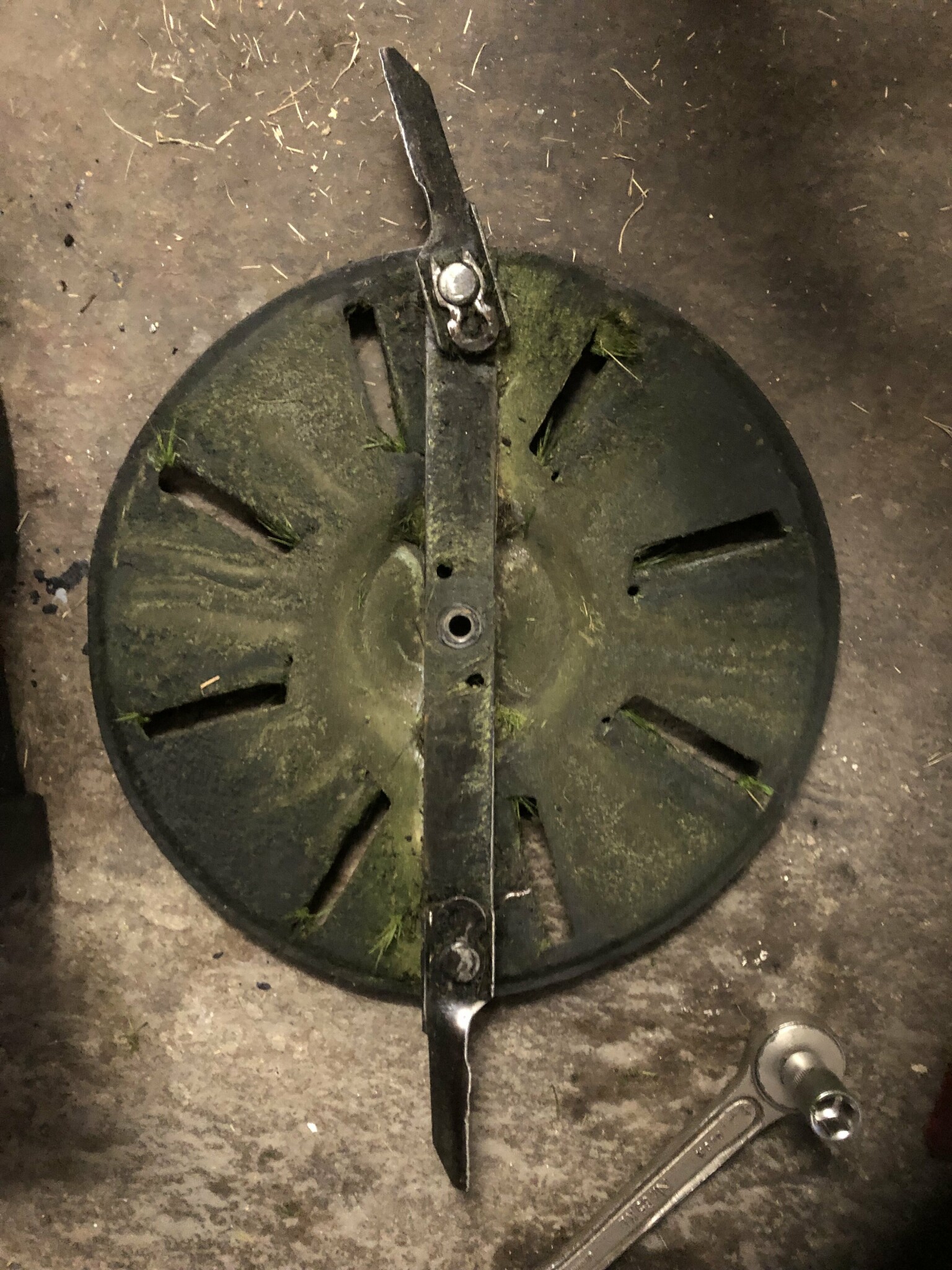

Idag lossnade ett skär på min gamla klippare. Det satt väldigt löst. Är det bara att köpa nya skär med ny låsbricka tro? Gissar att det är låsbrickan som slits, eller ska det sitta nån bricka under skäret som kan va sliten?
En stiga tornado 540 är maskinen.
  • Grönt cirkulärt föremål med blad, skruv och spänner, ligger på en smutsig yta, verktyg bredvid.
Har en likadan med samma bekymmer, dvs fästet för knivarna är nedslitna/avskavda (dock inte så konstigt på en klippare fr-89 😁), i övrigt går den som en klocka, startar på första rycket och duger gott för stugtomten. En ny knivtallrik verkar dock vara svår att uppbringa... Fick tips om att byta ut knivtallriken mot en fast kniv (kräver dock nytt knivfäste). Löste du ditt bekymmer eller gick den till skroten?
