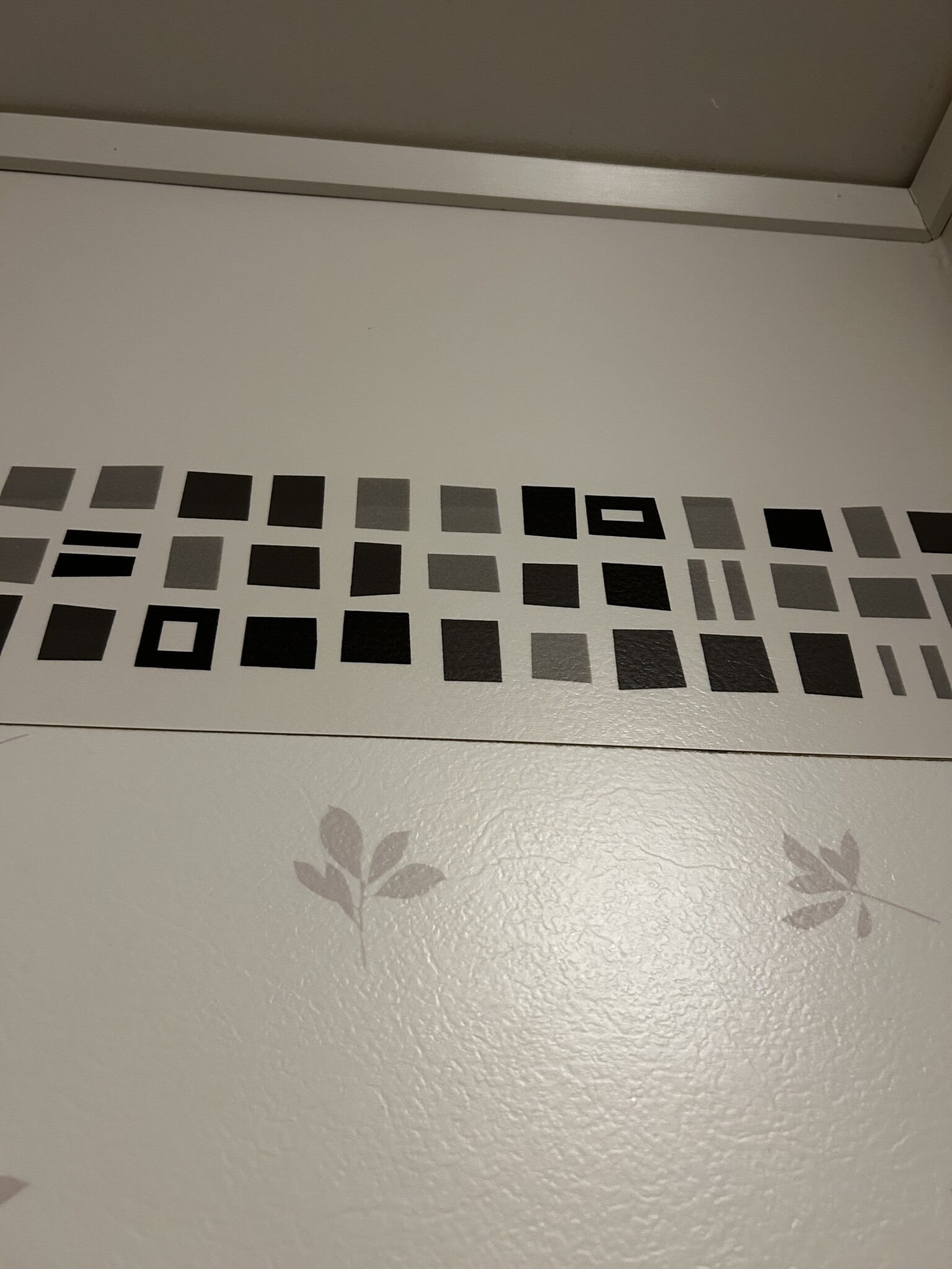

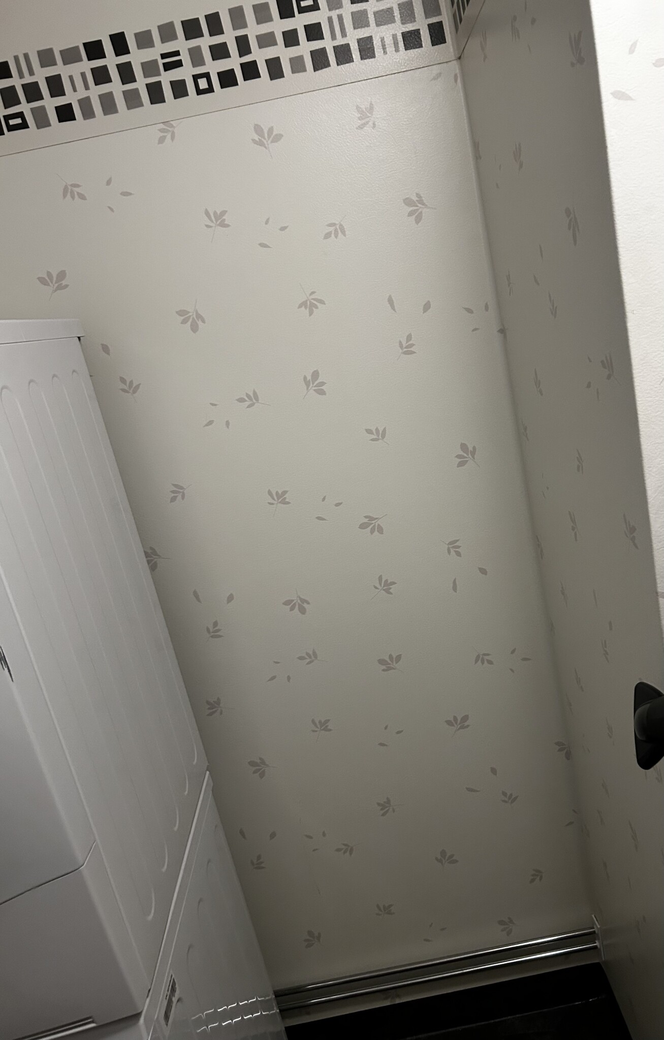

Jag behöver råd här inför en budget-renovering av badrum/tvättstuga. Har tänkt mig att måla väggarna på våtrumstapeten.
Av någon anledning sittter det som en bård tapet som överlappar den andra högst upp.
Kan man slipa? Spackla? Hur gör man i våtrum?
Vill inte ha en ful skarv där när jag målar.

Har exakt samma fundering inför målning av badrum. Jag tänkte dra en fog alternativt spackla för att helt plana ut skarven.
Löste du det på något smidigt sätt?
Jag hade gjort en feature av det. Dragit ett dekorstreck eller någon annan rand där.
Eller målat övre delen ovanför i takets färg och den under i väggfärgen. Eller något liknande.

"Liggande" 2 meter bred matta med bård mot taket är ett någorlunda modernt påfund. Att måla en nyare våtrumsmatta med mycket mjukgörare kvar är ett lotteri.
