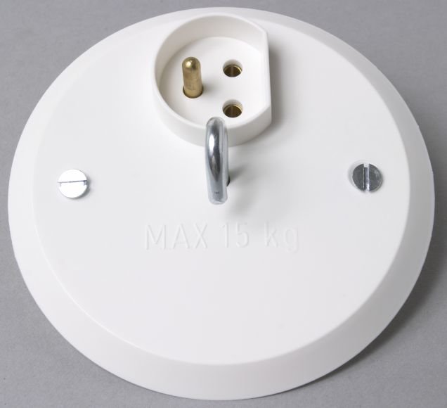

Jag avser bygga in lite downlights i min bestå-hylla på väggen. Hyllan i sig hamnar praktiskt nog precis vid en sån där tak-kontakt avsedd för lampor, som i sig är kopplad till en dimmer-lamp-switch - och min tanke var, för att slippa ha egna switchar vid hyllan så kan jag utnyttja den lamp-kontakten direkt.
Alltså denna;
Men, då har jag förstått att det inte riktigt är så enkelt, ska du dimma LED-spots så krävs det en speciell transformator, och när jag googlar runt verkar det som dom som går att dimra, dimras från själva trafon - och inte ursprungskontakten.

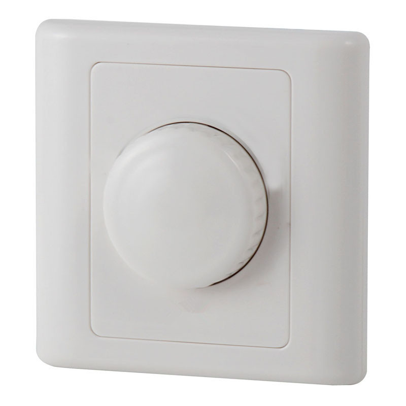

I mitt fall dimrar ju jag (antar att jag sänker huvudspänningen?) till själva lamp-uttaget från början. Det vill säga från denna som sitter på väggen och matar ovan kontakt;

Det finns drivdon som kan dimras med push-dimmer. Det kan du få till om du byter ut dimmern mot en återfjädrande strömbrytare. Kräver dock att det finns två trådar från platsen för strömbrytaren till taket (förutom nolla och jord). Men om det inte redan finns två trådar borde det inte vara omöjligt att dra i. Se installationsexempel från Fagerhults.
Men visst, det är ju inte lika enkelt som att bara koppla in i det befintliga uttaget. Såvitt jag vet måste du i så fall ha dimbar 230V LED, och de är ju oftast större till storleken (t.ex. GU10).

Nåväl, jag sprang på denna produkten - borde inte den göra exakt det jag är ute efter, så jag slipper byta dimmer osv?
https://www.elbutik.se/product.html/led-driver-500ma-6-18w?category_id=15170
Jo minsann! Visste inte att den produkten fanns. Ser ju jättebra ut.

Vad är detta för LED-lampor, och vad för slags dimmer har du idag?Volatyle skrev:
Är det 230 V LED-lampor så har de en inbyggd konverter.
Om dessa är dimbara så brukar de vilja ha en framkantsdimmer ("tyristordimmer").
Drivdonet på elbutik vill ha en bakkantsdimmer ("elektronisk").

Kul att tråden lever kvar, men som tidigare nämnt är problemet löst med drivern i länken tidigare. Allt är installerat och fungerar bra med den traditionella dimmern som var i huset från början.
