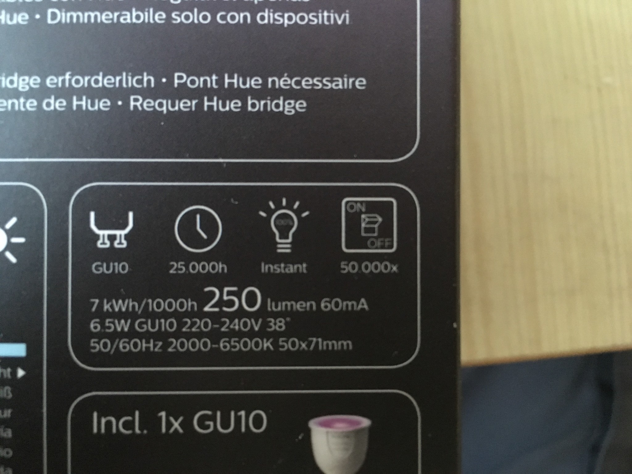

Detta är lampan, fyra stycken kommer det att vara.
Specifikationsdel på lampförpackning visar GU10 sockel, 250 lumen och livslängd på 25 000 timmar.

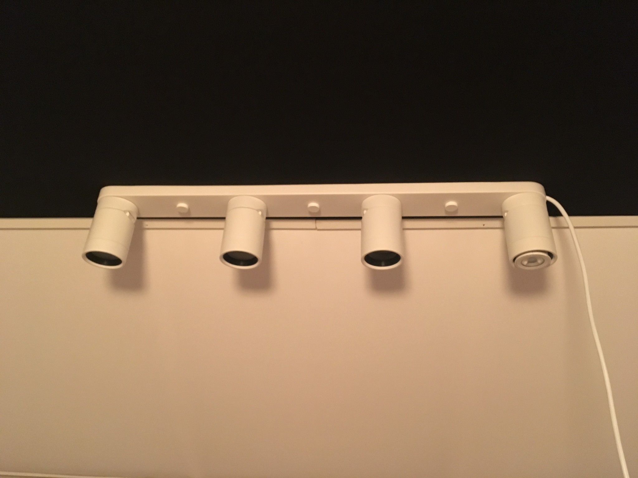

Vita spotslampor monterade på en ojordad skena mot en vit takbakgrund med en synlig kabel.
Har redan kopplat kabeln till spotskenan, men ej kopplat på stickproppen i andra änden. Vill vara 100% säker att det blir rätt innan jag fortsätter.
Blir detta tillräckligt?

ps. Skenan är förövrigt ojordad. Det är nymåne från IKEA.
Ja. Det blir helt OK med 0,75 mm2-kabel till din armatur och lampor.
