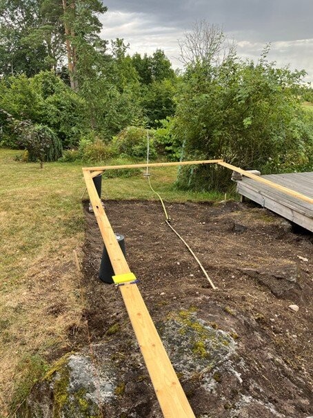

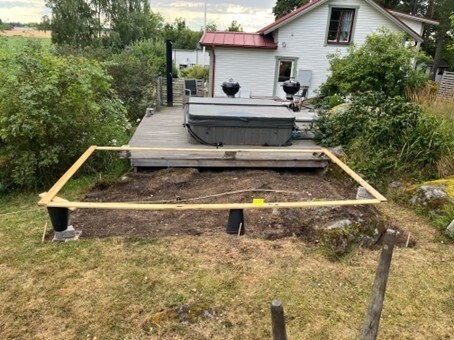

Hej! Jag är i färd med att förbereda en plats för en bastu.
Bastun har en vikt på 1,5 ton och kommer att placeras på platsen med kranbil.
Bastun är 4x2 meter, och jag tänker göra ramen 4,2x2,1 ungefär.
Nu till dilemmat, underlaget. Jag vill bygga ihop det med befintlig altan.
Vi bor på en rätt kuperad naturtomt. Och jag är nybörjare när det kommer till gjutning och rädd för att bygga för klent, men vill inte heller göra för mycket jobb. Har ni några tips.

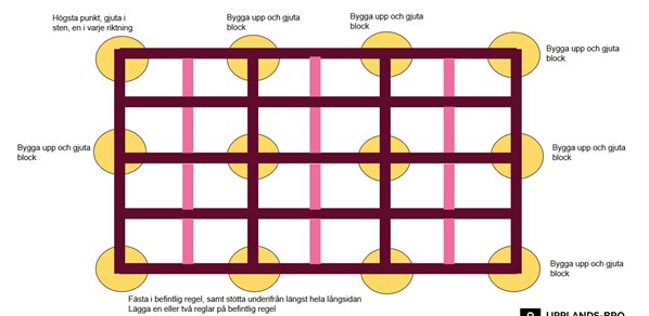

Min plan är att man gör en yttre ram med dubbla 45x220
Och sen övriga reglar med enkla 45x220 ?
Finns det justerbara stolpskor för dubbla 45x220 ?
Låter det vettigt?
Sen är frågan hur jag ska stötta upp det
Jag har en natursten i ena hörnet som kommer att få bestämma höjden på bastun.
Där tänkte jag borra ner en eller två stolpskor, en i varje riktning.
Övriga behöver jag bygga upp på något sätt, vissa kan man bara gjuta plintar, men på ett par ställen så är jag nästan en hel meter över mark, kan man bygga med ihåliga murblock att fylla med cement och armering? Kommer det hålla?
Tänker att jag ska förankra ena långsidan med en (eller två?) ny 45x220 i redan befintlig altan-regel som är fastskruvad i sten på båda sidor.
Kom gärna med era tips hur ni skulle gjort det smartast... Har pratat med AI men han håller med om allt jag säger... Litar inte riktigt på den där killen. :)
Jag vågar inte riktigt beställa bastun förrän jag vet att jag kommer att lyckas fixa den här anordningen.
Tacksam för alla svar jag kan få.

Enklast borde ju vara att gräva hål där du vill ha plintarna och fylla upp med singel.
Sedan skaffar du trumlad sten från Byggmax och använder som plintar.
Ett gäng säckar torrcement runt plintarna håller det på plats.
Högst upp sätter du Biltemas terrassfötter 800 kg. Då kan du väga in exakt innan leverans.
På naturstenen använder du också terrassfot, möjligen att du får gjuta en klack.
Ungefär så

Om du låter ramen sticka utanför bastun kommer det att samla fukt och bastun riskerar att ruttna.
Jag hade skaffat papprör och gjutit armerade plintar på rätt plats till önskad höjd.

Tänker såklart lägga trall på det som sticker ut.
Även om de kommer nästan en meter ovan marknivå?
Regnar och snöar det mindre en meter ovan mark?
Låt inte grunden sticka ut, det är både fult och riskerar att skapa problem
Jag tänkte på att gjuta plint som blir så hög. :)
När man kollar runt så säger de att den blir instabil om den blir för hög.
Är som sagt helt oerfaren när det gäller gjutning och hållfasthet.
Jag gillar iden att ramen är lite mindre än bastun så så lär det bli.
fribygg
Om du är orolig för att plintarna blir instabila tycker jag du ska montera ett par diagonaler mellan dem under huset.
