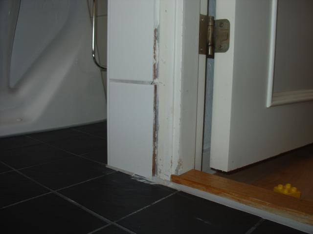

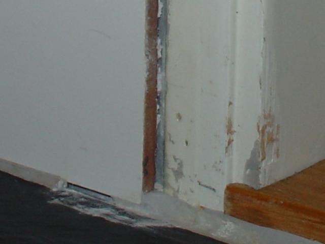

Jag har nyligen helrenoverat badrummet. Nu några månader senare rinner vatten de 1,2 meterna från duschväggen fram till dörrposten för att sippra ut på golvet precis vid golvet där kakelväggen och dörrposten möts. Min byggare säger att vi vi skall låta en värmefläkt blåsa ett par veckor innan ha skall silicona skarven mellan kakelväggen och dörrfodret. Är detta rimligt med en badrumsrenovering som skall vara utförd enligt BKR (Byggkeramikrådets) regelverk? Eller är det felbyggt ? Allt hände efter att 5 personer duschat under 24 timmar.

Jag var med om en liknande händelse för ett par år sedan.
Badrummet jag då gjorde hade exemplariskt golvfall men liks förbaskat kom det vatten vid dörrposten. Det visade sig (efter att jag i förtvivlan varit hos kunden och lyft plattor etc) att felet var en läckande koppling vid duschblandaren. Hålen för kopplingarna var som brukligt är fyllda med silikon och det gjorde att vattnet vandrade mellan kaklet och väggen till dörrposten. Dessbättre ordnades felet enkelt med ett besök av Mr VVS. Läskigt!
Har sett detta fenomen när det ligger stora granitkeramikplattor på golv lagda med smal fog. Duschdelen lagd med mossaik el dyl och släpper då igenom mycket vatten och när fixet mättat kommer det upp vatten på alla möjliga ställen.
Kommer det upp vatten genom fixet i golvet eller via väggen?
Är det via golvet så försök mäta in brunnen i förhållande till dörrtröskeln. Du vet ju vilket fall det skall vara däremellan. Tänk på att klinkret kan ha rätt fall, men att flytspacklet under kan ha fel. Genom att använda olika mängd fix under klinkerplattorna kan golvläggaren byggt upp ett fall, trots att golvet under plattorna har bakfall. Detta är fusk. Det kan orsaka vattenskada i resten av huset om man dessutom slarvat med tätskikt vid tex dörrtröskeln.

Det finns två hyfsat givna orsaker till detta.
#1 Om du är 100% säker på att vattnet kommer från väggen så är det silikon fogen som täpper till flödet bakom plattorna och leder vattnet mot dörren och då har du troligtvis bakfall på golvet längs väggen.
#2a: Att det är bakfall på det gjutna golvet under klinkern. Klinkern är det fall på.
2b: samtidigt att det är bakfall på golvet 5-10cm ut från vägg längshela väggen till dörren.
Detta hände min kusin när han hade ett gäng polacker som fixade hans badrum. Vi fick riva upp klinkern spackla om golvet med mkt mer fall nytt tätskikt och nytt kakel och klinker.

Jag tror något är galet men av bilderna fattar jag inte var duschen är i förhållande till dörren.
Inte så att det tex är fogat med silikon runt golvbrunnen/i någon väggvinkel/golvvinkeln?
Att de säger att de har följt BKR betyder ju inte att de gör det tyvärr.
