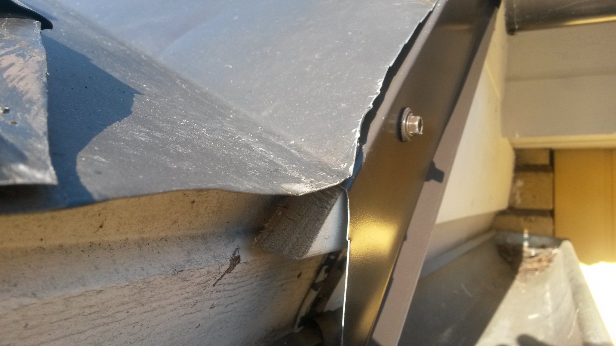

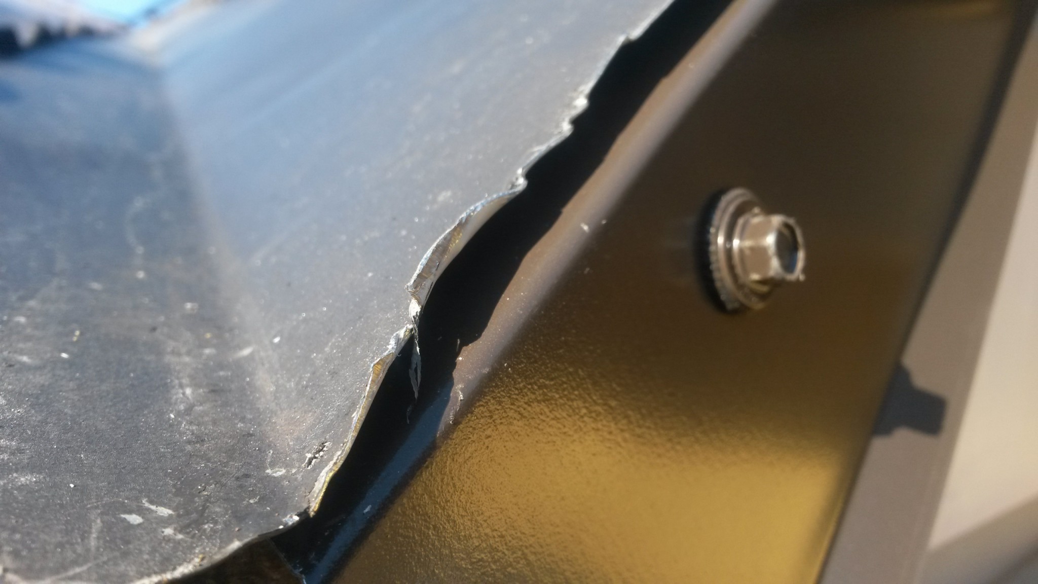

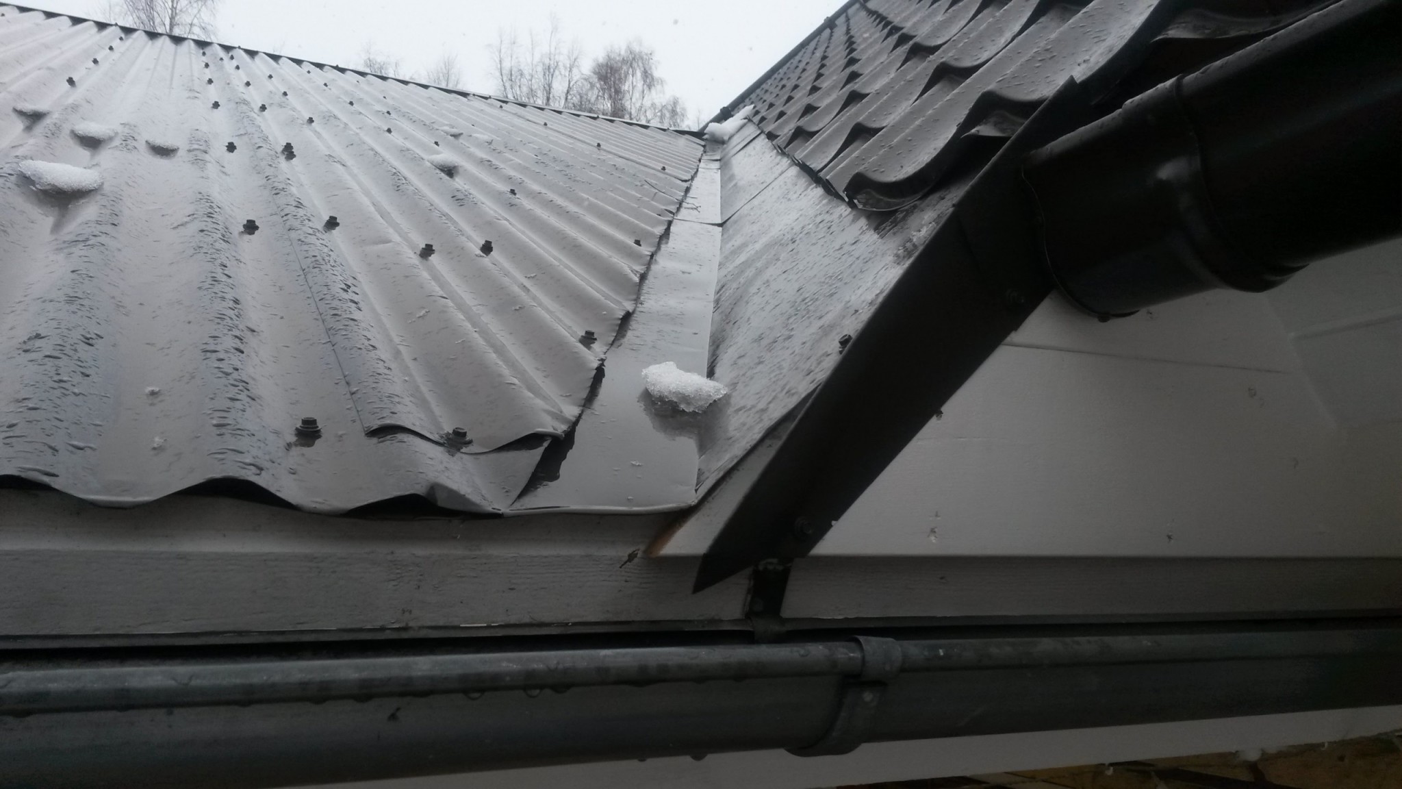

Nå det är nu ungefär uppklarat det där.. men en sak har kommit nu i vinter i en gir ena taket byttes men andra så är gammalt ovh då flyttade di ut giren över gammal hängrännan så att vattnet inte längre komm i rännan detta avhälptes med ett uppvik som nu gått sönder av snö.
Vad skall taket tåla eller borde jag varit upp och fixat bort de 15 till 20 cm som varit innan det kommit ner?

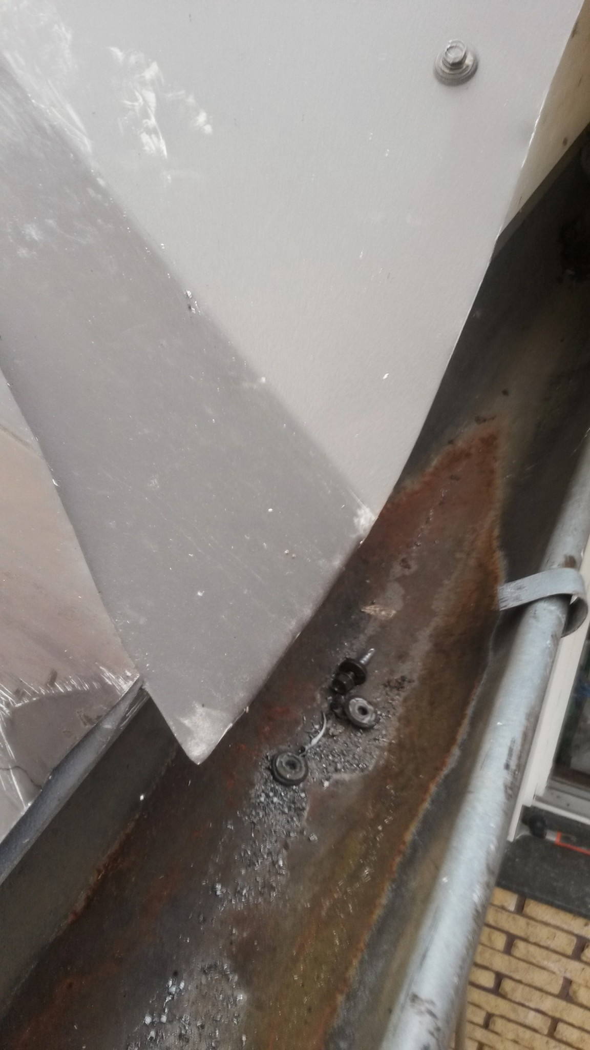

Plåten som sitter skruvad mot änden på ränndalen ser ut att göra mer skada än nytta. Det kan ju aldrig täta. Den ser ut att styra vattnet så att det rinner in mot trä. Att den dessutom inte tålt snölast gör inte saken bättre. Taket skall tåla snö. Mycket mer än 20 cm också.
Gir plåten har varit vikt uppåt så vattnet har inte gått ner på fel ställe men denna lösning komm då till då de försökte avhjälpa att de inte köpt rätt sorts bräde att täcka med utan satt ett vanligt 5 tum som bygger utåt så det kommer ut över rännan
En bild av hur det såg ut från början
Suck man borde ju göra allt själv.... så man slipper företag som sänder ut byggare men kompetens som en lågstadieelev om en det... bilderna får tala för sig själv

Så blir det ofta när snickare ska försöka på sej en plåtslagares jobb.

Oavsett vem som gjort jobbet så har du väl köpt tjänsten av en firma?
Då ska det väl vara fackmannamässigt utfört?
Det du har fått är inte fackmannamässigt utfört. Borde följaktligen gå att reklamera, och firman får göra om och göra rätt. Eller?
