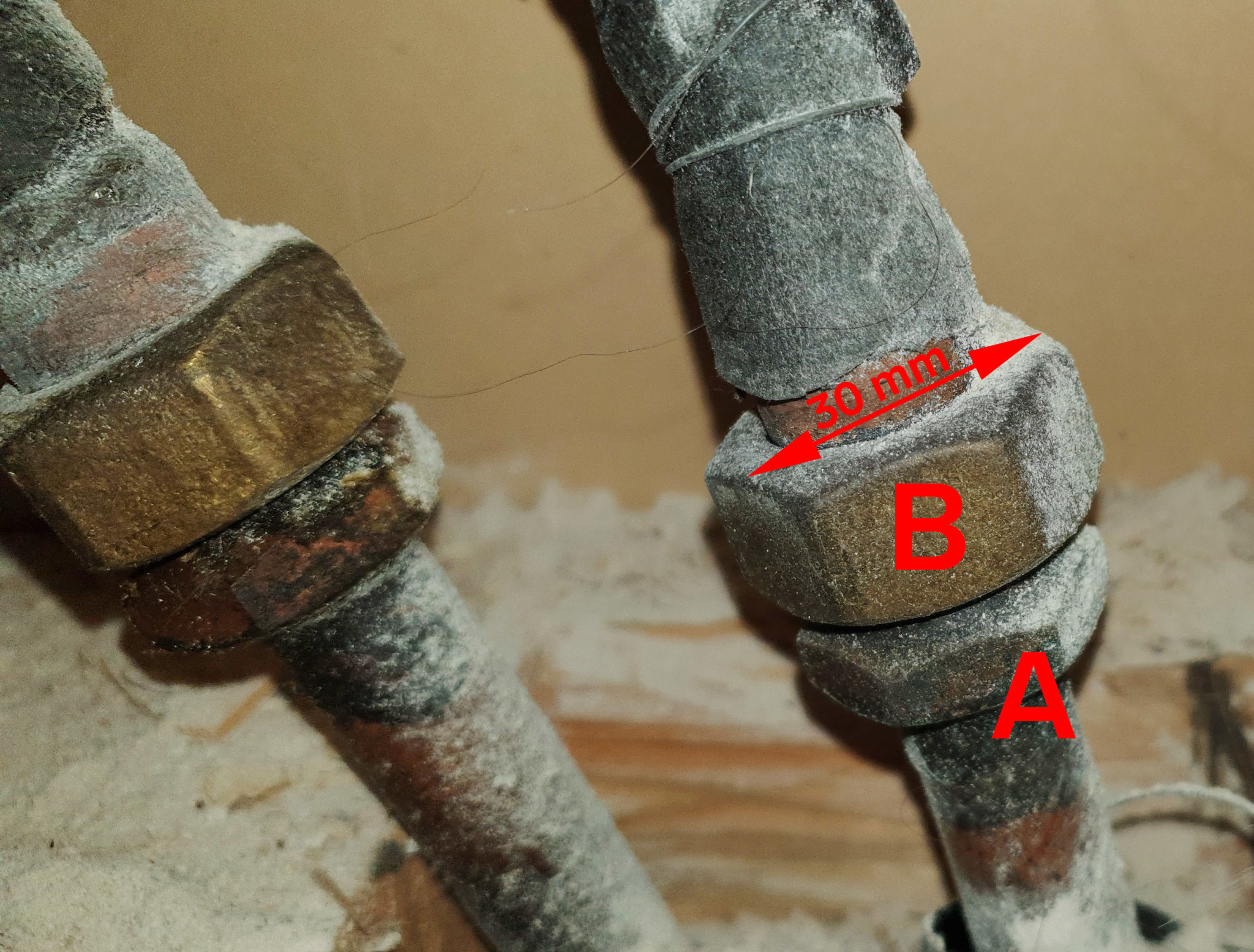

I standardradhuset från 1967 finns vattenrör enligt bild in till tvättstuga nerifrån golvet. Jag är osäker på vad jag egentligen ser och vill inte börja öppna innan jag vet att läget är under kontroll.
Jag tänker att jag kan koppla ur vattnet genom att hålla nedre delen fast vid A och vrida vid B. Tänker mig att det då kommer fram en utvändig gänga på nedre röret som jag kan sätta ett lock på.
Tänker jag rätt? Om så, visst borde det väl vara ett R20-lock?

Vad är det för rör som kommer till kopplingen? Är det pem-slang?

Det är ett hus från 1967 så det är ett vanligt gammalt kopparrör.
Du har rätt. Ta hem lite olika storlekar på lock, alltid bra att ha.
OBS: Ta det mycket försiktigt när du spänner loss, detta är lödda grejer och har man inte vanan inne är det lätt att man slinter och böjer rören. Glöm inte att få in packningen i locket som följer heller.

Kan vara Securex-koppling,

Vet inte hur en securex ska se ut men den där som ser ut som en bricka eller mellanring på bilden i första länken finns inte hos mig. Kan det ändå vara securex?
