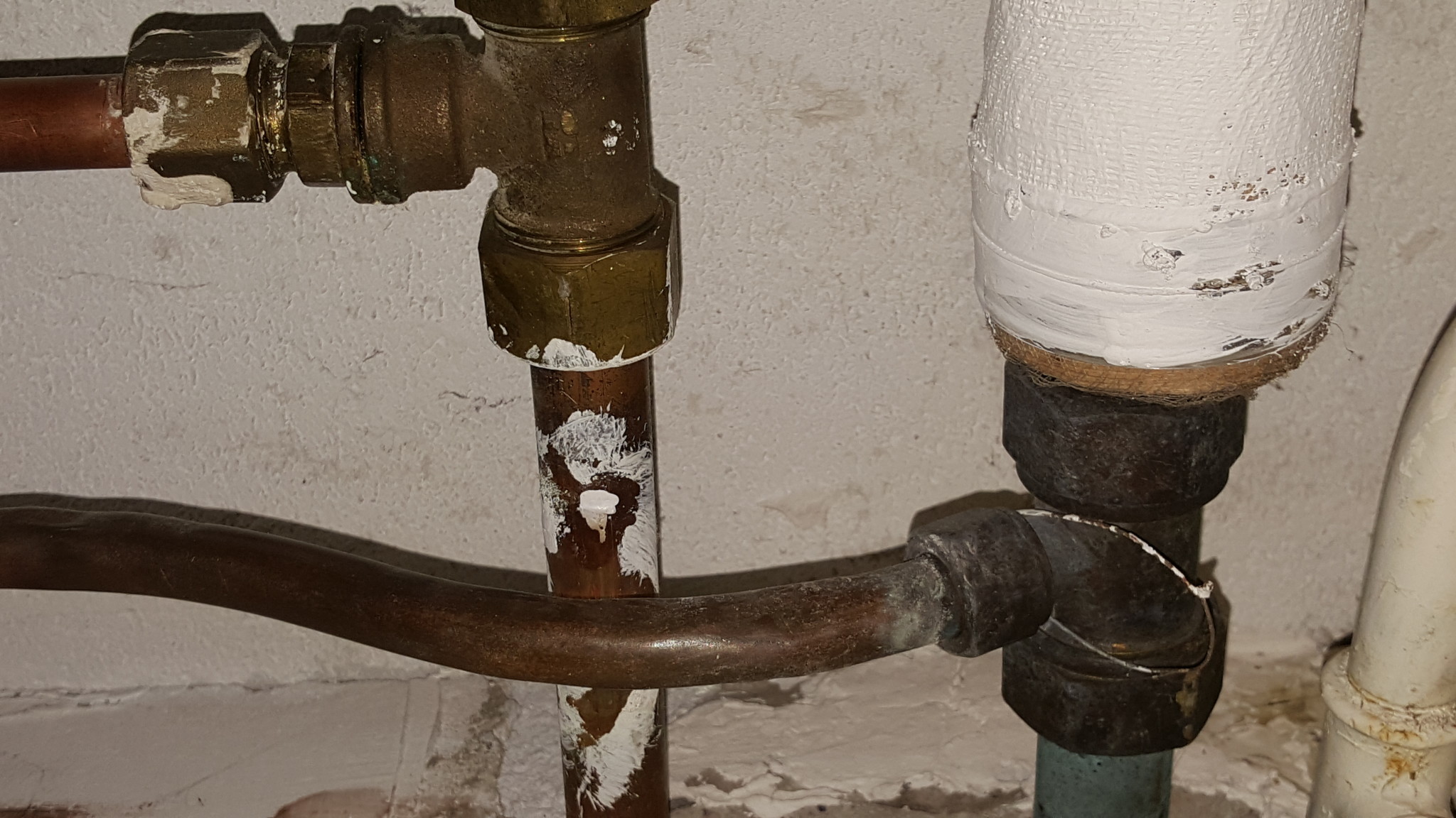

Finns det nån typ av adapter man kan ansluta till en securex koppling? T korsningen för varmvatten har redan invändig vanlig gänga medan den för kall inte är standard antar jag. Skulle behöva lägga två ballofixer på utsticken
Förmodar att det 16 rör?
Två av dessa ska väl funka

Ja det är 16 rör. Dock ska de kapas eftersom de två avsticken ska leda till en duschkabin. I kopplingen till vänster i bild är avsticket i t-kopplingen bara en vanlig invändig gänga så där går en vanlig ballofix in. Till den andra har jag köpt en 16x15 ballofix men det som gör mig osäker är att röret är så deformerat att det känns svårt att få tätt med klämring om jag kapar det längre ut. Bästa hade varit att ansluta något direkt i t-kopplingen, nån övergång av något slag om det finns...
Den enda som tillverkar övergångar till gamla Securex är vatette.
Sidan 22:
http://www.vatette.se/fileadmin/upload/microsites/vatette/Broschyrer/2016_VatetteKatalog.pdf
Observera dom olika gängorna!
Således bör RSK: 1946476 alt. 1946482 passa för dig direkt på T-röret.
