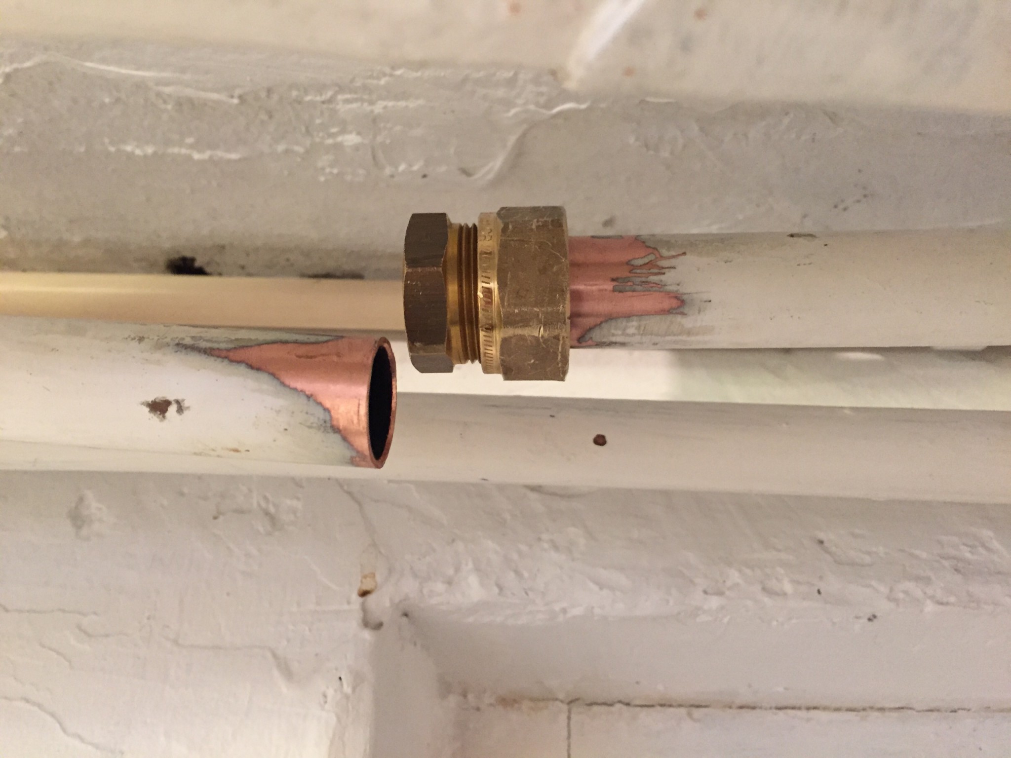

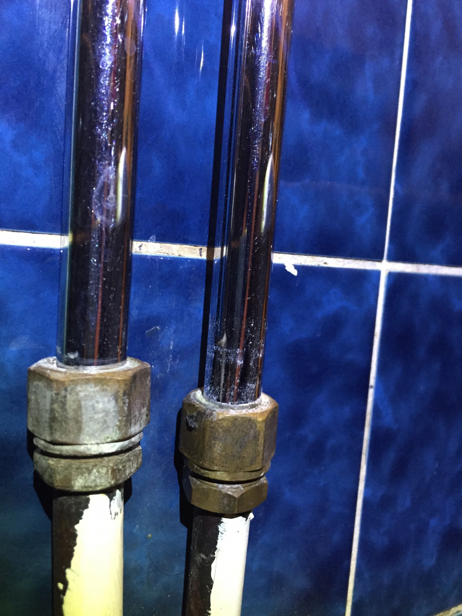

Har en konstig koppling till min duschblandare som jag måste plugga inför badrumsrenovering.
Ser ut som en Securex koppling (står så på) kopplat direkt till 15mm rör.
Är det möjligt? Eller är det en övergångskoppling? Är osäker då kopplingen ser gammal ut och det står Securex på muttern. Se bilden nedan.
Hur ska jag plugga detta?
Securex plugg?
Övergångskoppling och vatette plugg?
Klämringskoppling och lock på kromade röret.
Krilleman
Nya kopplingar på (16mm?) rören undertill så du får bort dessa gamla kopplingar. Och så pluggar du den kopplingen.
D
Ja, den är 16mm.
Du menar rak 16xR15 och plugga?

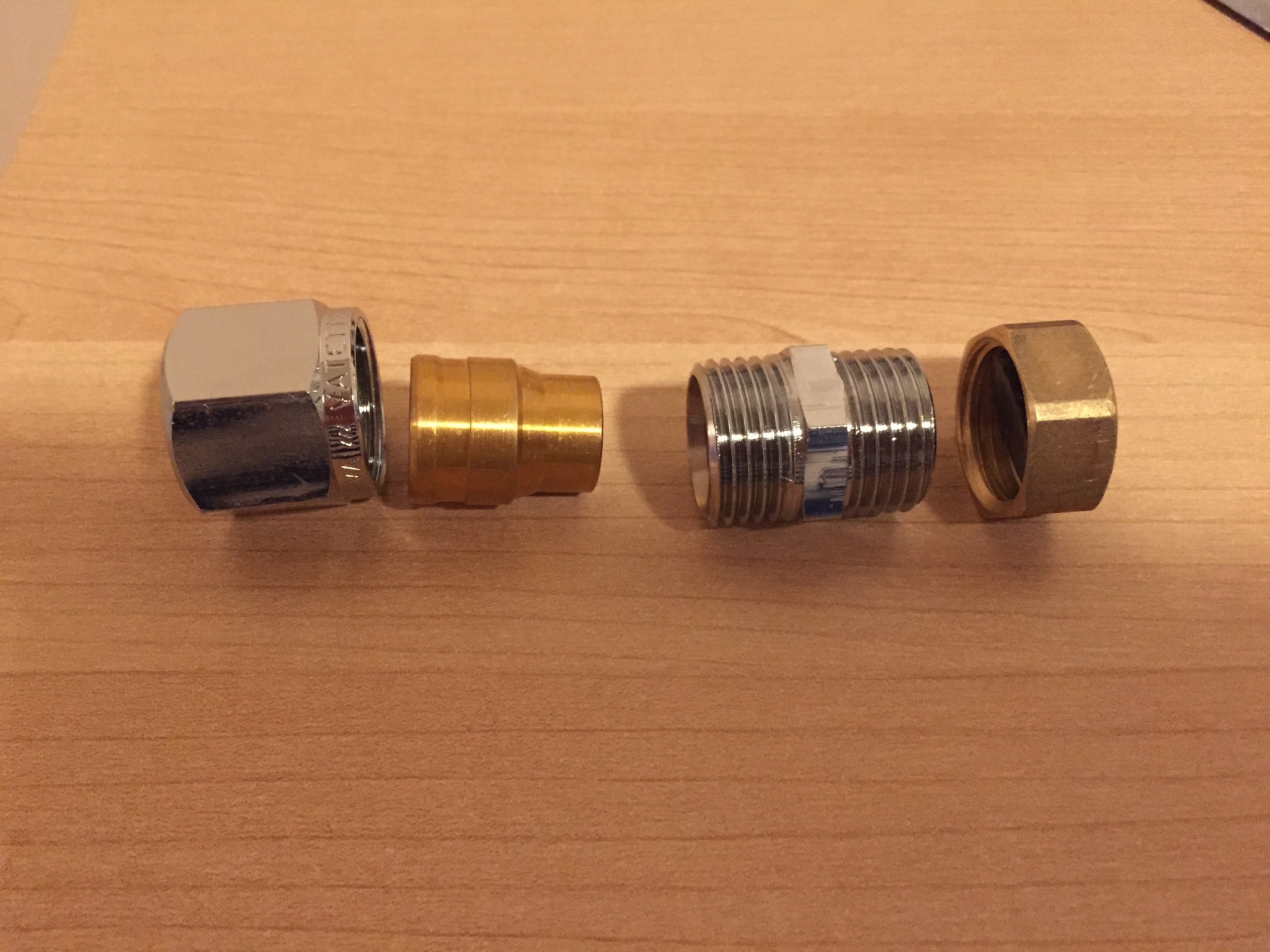

D
Det blev en förstoring 16R15, rak koppling 15x15 och ett lock.
Krilleman
Bra val på märke av koppling.
Hur kändes 16mm röret? Dom kan vara glödgade och då behövs stödhylsa!
Undvik att proppa med gängad huv på klämringskoppling. Använd korrekt propp och en kopplingsmutter. 15mm i ditt fall.
