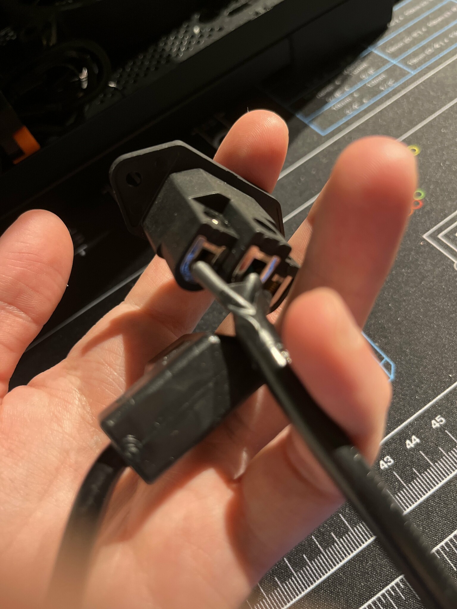

Dum men seriös fråga när jag skalar en kabel så finns det ”massa koppartrådar” hur viktigt är alla dessa är intakta eller räcker det med några överlever?
För känns som när jag sedan skruvar i en kontakt så förstörs några av de här koppartrådarna eller så skruvar jag för slappt och då loosnar hela kabeln. Jag har köpt min livs första mentimeter kan jag mäta kvaliten på min diy? Kabeln ska föra ström till min dator.
Du får spänningsfall om du skalar bort för mycket av en kabel på samma sätt som om du använder en för tunn kabel.
Nej jag vet har svårt själv förstå vad jag menar. Men tänker när jag skalar en kabel så finns det massa trådar som jag snurrar ihop och sen klämmer in i kontakten på bilden för att skruva den på plats. I den processen inser jag många av dessa trådar går sönder när jag snurrar eller försöker klämma in sladden i kontakten. Gör det något blir det sämre ”ström”.U Uffe A skrev:

Om man har problem med att kardelerna går sönder när man skruvar fast kabeln kan man använda en presstång och ändhylsor.
Om kardelerna går av när du skalar kan man använda en kabelskalare, eller träna mer. De ska inte gå av vid skalning.
Men jag kan inte på rak arm rekommendera någon presstång eller kabelskalare, de billiga är skräp och proffsvertygen väldigt dyra för några enstaka tillfällen. Vet inte om det finns en bra "medelklass" som är hyggligt ok och i alla fall prisvärda.
Teoretiskt kan man nog mäta resistansen för att avgöra hur bra kontakt man fått. Men känns som det funkar sämre i praktiken, resistensen ska vara väldigt låg, och kablarna måste sitta fast ordentligt, så de inte kan åka ur.

Något är ju fel om de går av vid skruvandet, så brukar det inte vara. Använder du rätt kabel? Viktigt att kabeln sitter bra. Är kabeln internt i datorn, inne i chassiet bara? Ser ut som kontakten till nätaggregatet.SnällKyckling skrev:
Men nej, i alla fall om du har en relativt normal stationär dator så är det inte mer än 1-2 ampere. Är det en värstingspelmaskin med 900W nätaggregat (som faktiskt behövs) skulle jag nog vara lite mer orolig.
om du inte är säker på att kabeln sitter ordentligt (och klarar ett dragprov) ja då skulle jag vara mycket orolig. Så får det absolut inte vara.
Ja precis intern kabel förlängning mellan psu och chassibox. Jag har 900w nätaggB BSOD skrev:Något är ju fel om de går av vid skruvandet, så brukar det inte vara. Använder du rätt kabel? Viktigt att kabeln sitter bra. Är kabeln internt i datorn, inne i chassiet bara? Ser ut som kontakten till nätaggregatet.
Du kan inte mäta spänning för att avgöra hur bra kontakt du har. Vid 900W måste det bli rätt, så man inte får problem med varmgång.
Känns inte helt bra det här, har du en bekant som kan syna ditt jobb kanske?

Du klipper av skalet för djupt..
Skaffa en kabelskalare av något slag.
