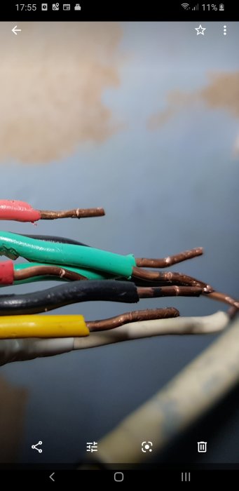

Behöver kablar som tagits ur ex Wago 773 och 221 skalas om? Se exempel på bild.
Nej, det är inte svårt, men de är fantastiskt korta.
Elektriska kablar med blottad kopparledning i olika färger som visar slitage och kort längd.
Bästa svaret
Jag skulle inte återanvänt dessa utan klippt bort en bit och skarvat på snuttar med toppklämma eller skarvhylsa beroende på vad som får plats. Det blir en skarv extra men hellre två skarvar som är bra än en som är tveksam. Jag ser djupa brottanvisningar på några av ledarna på bild.
Tack. Även om det är bara är belysning är det kanske säkrast.
Generellt, behöver man skala om när det inte är djupa brott utan bara sedvanliga repor som blir efter 773 etc?
Nånting åt det hållet, man får göra en bedömning, även av isoleringens skick. I ditt fall skulle det räcka att klippa bort 1 centimeter.
