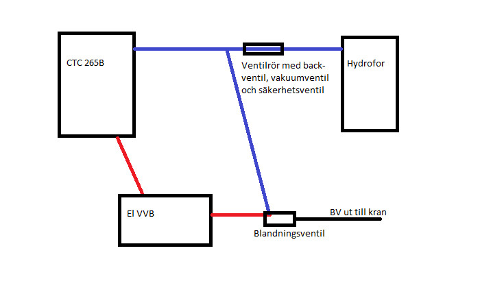

Hej! Jag eldar med pellets i en gammal Ctc 265B. Använder till radiatorer och tappvatten. Nu är jag sugen på att koppla till en typ 500L ackumukatortank främst för att slippa så många start/stopp på brännaren. Jag har en tank som står utan extra slingor men vad tjänar/bör jag ha? Något med varmvattenslinga/beredare? Är glad om det finns nån bra lösning på tank så man slipper ha brännaren igång för att få varmt tappvatten på sommaren, eller ska jag sätta vanlig el VV beredare då?

Skaffa en elektrisk varmvattenberedare. Värma den pannan med pellets olja eller el på sommaren för att få varmvatten ger för stora förluster. Tank ska du inte ha till den pannan för det ökar förlusterna kraftigt då pannan innehåller mycket vatten.

Jo el VVB tänkte jag koppla in i serie på tappvattnet på pannan. Så att nu på vintern går det genom den hela tiden bara att jag har beredaren ställd på lägre temp. Sen på sommaren stänger jag bara av brännaren. Då skippar jag tank å fortsätter med brännare som det är bara att jag kopplar el vvb i serie.
