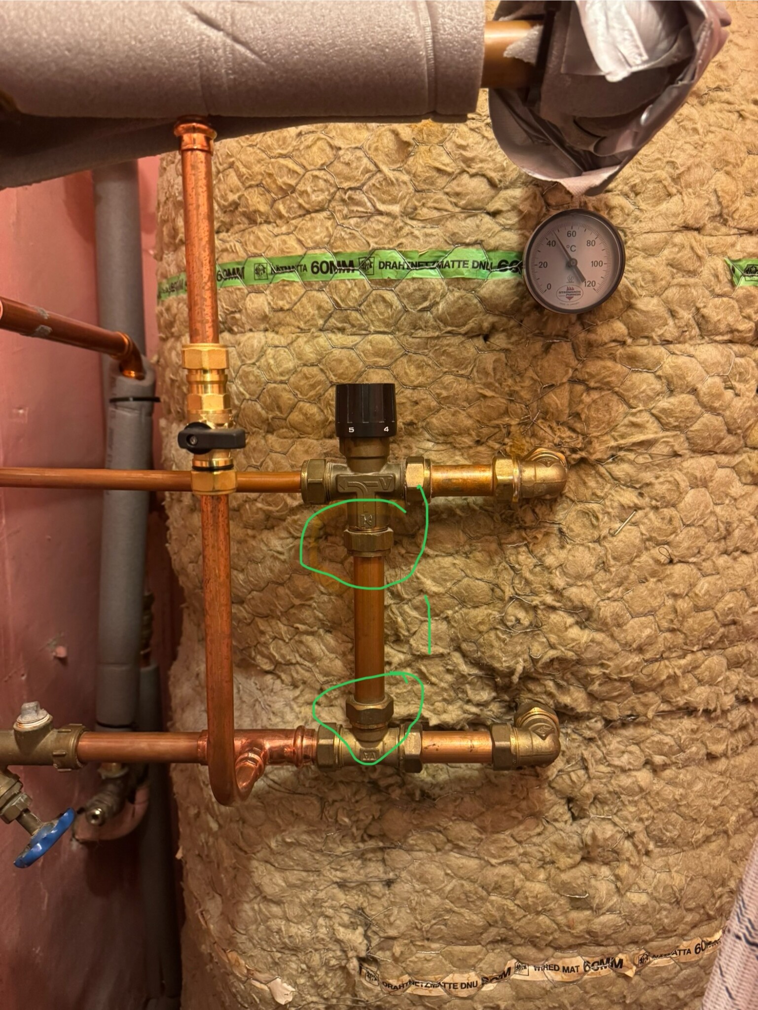

Har en fråga angående att plugga ett rör för bättre flöde på varmvattnet på en ackumulatortank. Varmvattnet kommer i skov då det späs ut med förmycket kallvatten.
Så finns varmvatten i tanken men späd ut förmycket på vägen ut.
Värms nu endast via en jordvärmepump, och tidigare komplement med en väldigt gammal vattenmantlad smalspis som är bortplockad.
Antar att man tidigare lagrade högre temperaturer i tanken så att detta extra kallvatten rör i utgående skulle förhindra skolning.
Men min undran är om man kan koppla bort det eller behöver man tänka på någonting mer?
Tacksam för svar.

Är troligen blandaren som bråkar, har den varit där i många är och det finns lite kalk/avlagring från KV så kan den vara instabil. Du ska nog prova att byta den. Att koppla förbi kanske inte så bra, klart med VP så är kanske inte tempen så hög, max 55 C ut till tappställe.
Tror tyvärr inte att det är blandaren, i så fall skulle det vara på samtliga i huset. Men finns ju möjlighet.J jonaserik skrev:
Det släpps fram bra varmt vatten i ca 10-20 sekunder sen dippar det av. Sen om en stänger av och väntar samma tid ungefär så hinner det ”jobba” ikapp o bli varmt igen.
Är så på alla ställen i huset.
Men tacksam för svar
Om det är lika på alla tappställen,så finns det ingen annan förklaring. En liten fråga då , kan du stänga av KV in i tanken och öppna ett VV-rör på något ställe, innan det grenar ut sig till tappställena. Försöka få till någon koppling med en slang, öppna KV och spola för att se vad som händer, pulserar VV så är det blandningsventieln. Ser ut att det är en slinga i tanken, lite långsökt, men kan vara skit i den som täpper till VV. Är omöjligt att säga något på distans, bara lite av antagande vaddet beror på.
PS Lite långsökt MEN. Har du termostatblandare ute i huset, har varit uppe på BH tidigare om att dom läcker KV som går baklänges till VV. Kan du stänga av varje tappställe med ventiler, stäng alla utom en och prova dig fram med ett i taget.
Tack för svar! Ska undersöka detta!J jonaserik skrev:Om det är lika på alla tappställen,så finns det ingen annan förklaring. En liten fråga då , kan du stänga av KV in i tanken och öppna ett VV-rör på något ställe, innan det grenar ut sig till tappställena. Försöka få till någon koppling med en slang, öppna KV och spola för att se vad som händer, pulserar VV så är det blandningsventieln. Ser ut att det är en slinga i tanken, lite långsökt, men kan vara skit i den som täpper till VV. Är omöjligt att säga något på distans, bara lite av antagande vaddet beror på.
