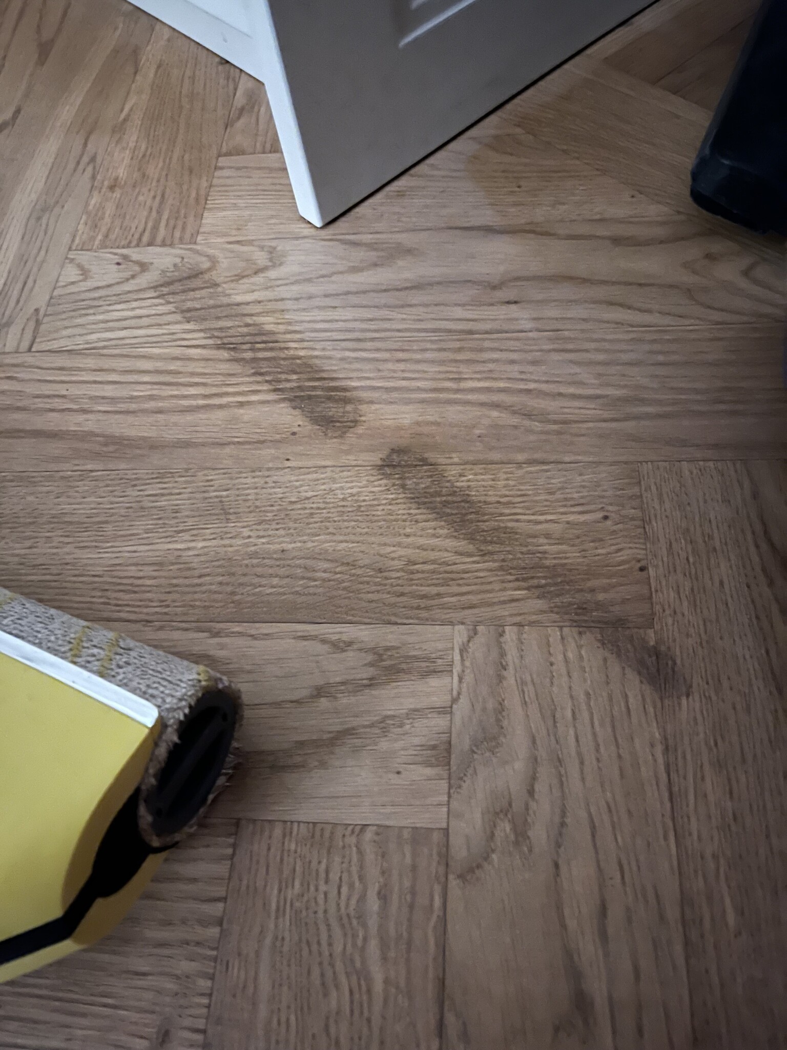

Hej! Som synes på bild har ekparketten blivit missfärgad av fuktiga ”rollers” från golvmoppen. De stod sådär i några dagar innan vi upptäckte det…
Golvet slipades och vaxades för 3 år sen för en saftig peng…
Är inte så sugen att tömma hela rummet för att slipa om golven.
Så nu undrar jag om någon har varit med om liknande och lyckats punktbehandla en sådan här skada??
Alla tips mottages tacksamt

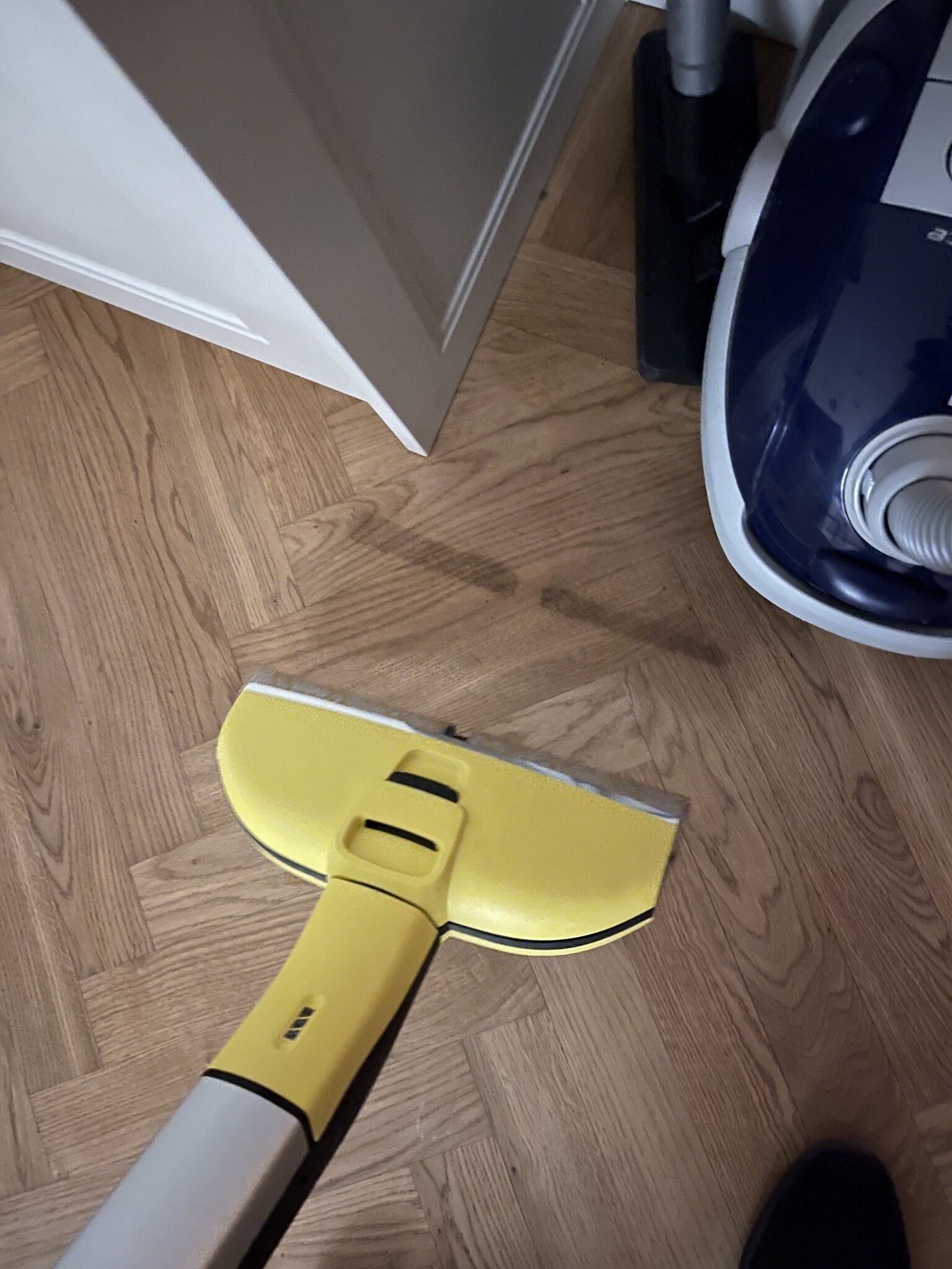

. Ekparkett med missfärgning från fuktiga rollers bredvid en golvmopp och dammsugare.
Missfärgad ekparkett med fuktfläckar från golvmoppens rollers, synliga skador på det slipade och vaxade golvet.

1. Om det är fortfarande blött, en trasa och ett strykjärn.
2. Försök med Oxalsyra, testa en liten bit först.
Fördelen med oljade och vaxade golv är att de kan slipas lite lokalt och sedan behandlas med vax. Jag tror att du kan få bort det mesta av det mörka genom att handslipa lite. Kostar max en flaska golvvax och ett par sandpapper.

Hej! Nej, det är torrt vad det känns som…
Tack för tips!
Tack för tips!
Kanske man ska köra Oxalsyra först och sen vax? Slipa känns inte så bra att göra lokalt

Slipa lite med 120 papp ger ingen synlig grop. Nyansskillnaden är liten efter du lagt på lite vax och försvinner helt inom några månader. Jag tror att oxalsyra ger större nyansskillnad.

Ta oxalsyra först, prova på en liten bit först. Oxalsyra är 3000 ggr starkare än ättiksyra. Börja med att det får ligg på 10-15 minuter, lägg på igen om det inte försvinner. Blanda en halvlös pasta. Oxalsyra blandat med vatten. Var noga att torka rent med vatten när du är klar. Oxalsyra är fantastisk. Du kan lägga lite olja eller vax efteråt.

Har använt oxalsyra på oljad parkett både på ljus och mörk, det blir absolut ingen nyansskillnad, ingen som syns iallafall. Däremot ger slipning garanterat en nyansskillnad. På ett ljust golv jämnar det väl ut sig efter 2-3 år beror på hur solljuset kommer åt att lysa på golvet. Har testat på en liten fläck😉😀
Magnus111111
Tack alla för svar!! Lovar att återkomma med resultat :)
