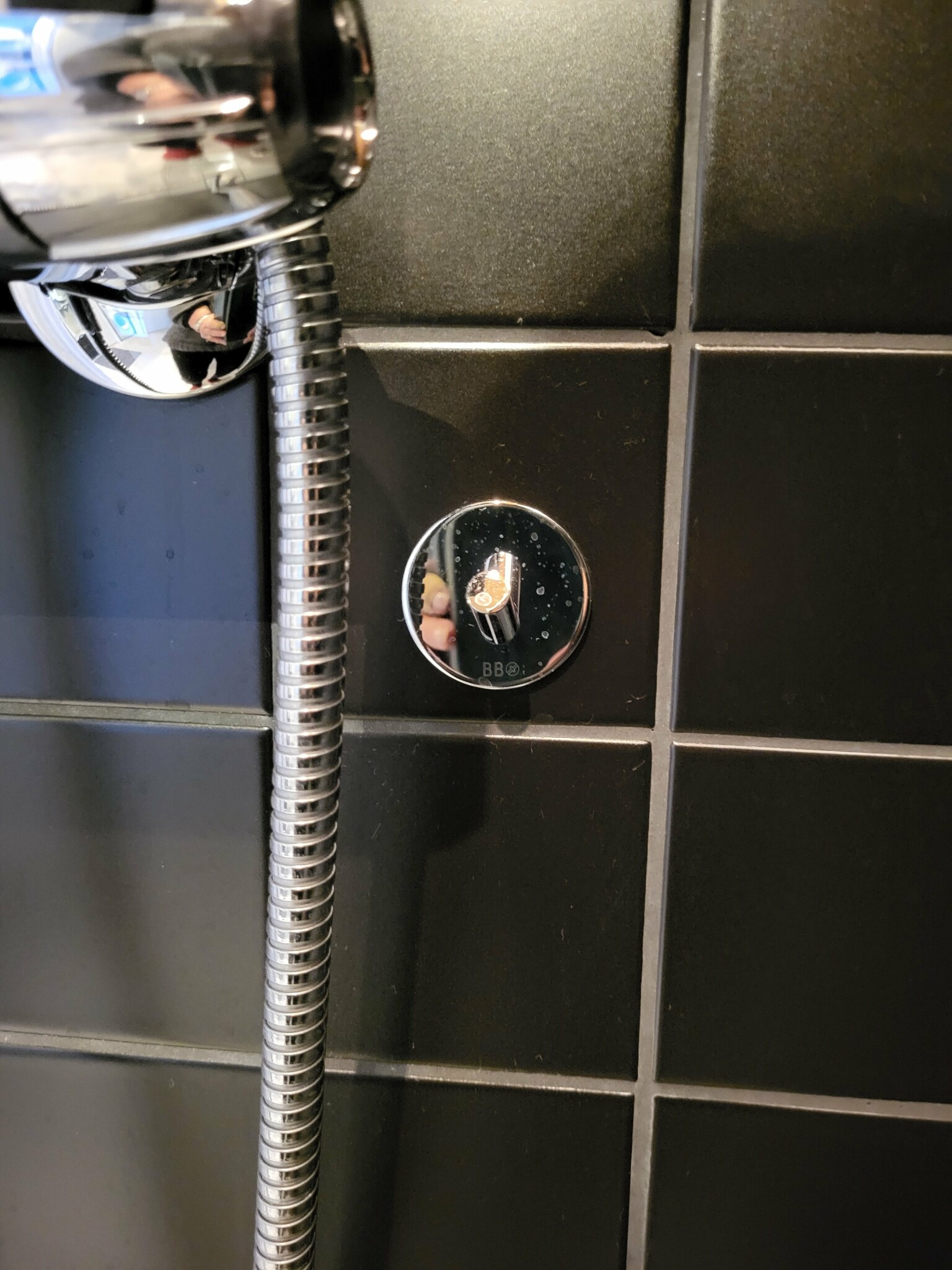

Oj det var ju snyggt! Sådant kan jag absolut tänka mig. Men ska man undvika klistra det över hålet som finns utan först använda mig utav mjukfog, se till att det är fixat och sedan klistra på?
Ja du bör fylla hålet för att täta där hålet går genom tätskiktet. Om du använder silikon är det bra att undvika kladd runt hålet då lim fäster dåligt på det (du kan exempelvis tejpa runt hålet medan du pysslar). Sedan kan du limma kroken utanpå.

För all del men om man hänger ett duschmunstycke till bidén där är det ju inte omöjligt att man råkar spola lite på väggen och onödigt att det rinner in i väggen då. Och en synnerligen enkel åtgärd. Men jag instämmer om att det kan kännas dumt att stå och fippla med tätskikt runt ett elrör 3 meter från duschen.

Har ni kanske tips vilken mjukfog och annat som jag behöver till att försöka fixa det själv om jag lyckas från Hornbach helst? :)
Bernieberg Bernieberg skrev:
[länk]
Eller valfri annan våtrumssilikon.
Och det är bara att mata in extremt mycket i hålen? och hur blir det med färgmatchning?
Om det finns en botten i hålet kan du fylla det. Annars blir det lite på känsla att man bedömer när det är fullt utan att tömma hela tuben in i väggen.
Nu struntade jag i färgmatchningen för att det skulle täckas. Men du kan som sagt välja valfri mjukfog för våtrum i olika kulörer. Åk till Hornbach och fråga så får du se vad det har på hyllan, brukar finnas många olika.
