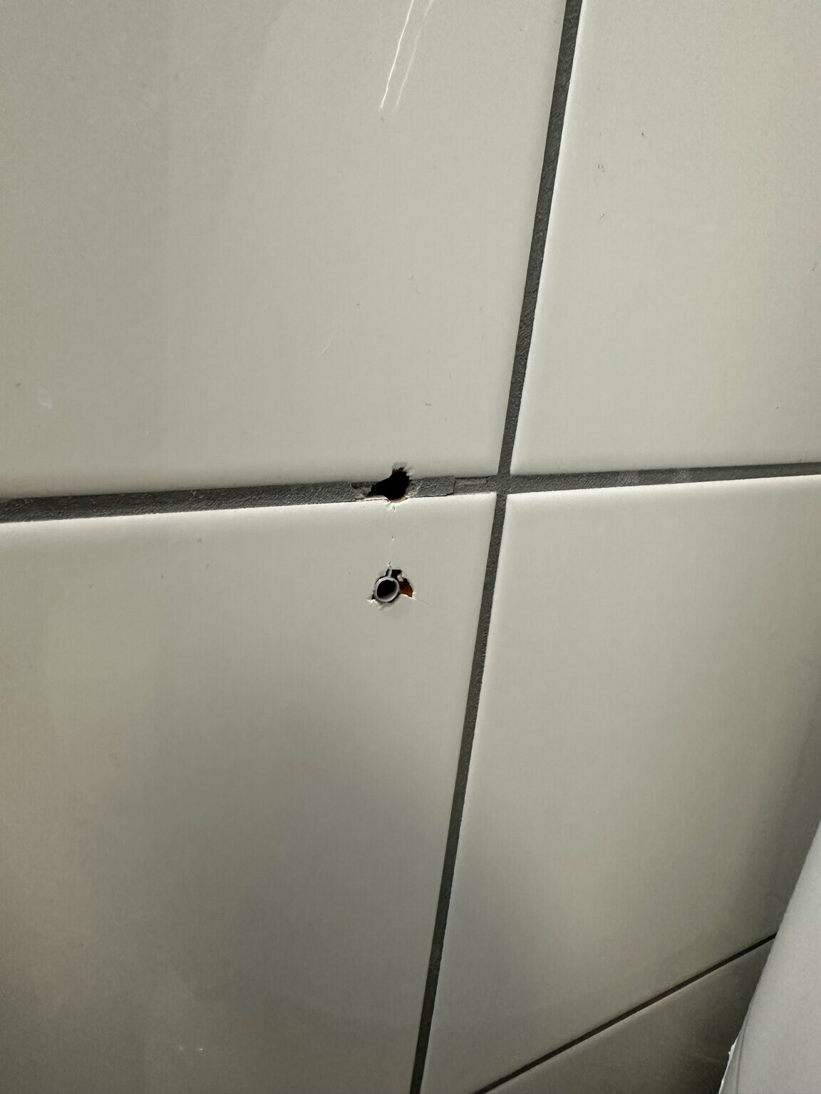

Jag vänder mig till er med en tråkig situation. Nyligen blev jag ofrivilligt värd för en skada på mitt badrumskakel. En person har råkat förstöra en del av kaklet och jag står nu inför dilemmat att antingen försöka reparera eller ersätta det. Skadan består av ett par djupa hål (6mm) och osynlig spricka. Tanken var att hänga upp Bidé slang.
Jag undrar över bästa möjliga åtgärder för att återställa kaklets ursprungliga skick. Finns det någon lagringsteknik som ni kan rekommendera? Alternativt, om det visar sig att utbyte är enda lösningen, hur går jag tillväga för att hitta motsvarande kakel? Det rör sig om vita kakelplattor (glansigt) som mäter 20cm x 20cm.
All hjälp eller tips på hur jag bör hantera denna situation uppskattas varmt. Även råd om var jag kan finna ersättningskakel eller vilken typ av specialist jag bör kontakta skulle vara av stor hjälp.
Tack på förhand för er hjälp och vägledning.

Att försöka ersätta kaklet med nytt i ett våtrum med tätskikt är att ge sig ut på tunn is även om det är möjligt. Jag hade spontant lagat med en mjukfog, ex. våtrumssilikon eller en MS-polymer. Finns i många kulörer så du kan skaffa både vit och grå.
Var i badrummet finns skadan? Tänker att både vattenbelastningen och hur iögonfallande positionen är kan vara aspekter värda att beakta.
Skulle säga nästan intill bakom toaletten.

Ja där är problemet mer att man går och tittar på det varje dag än att det slabbas med vatten. Men jag hade ändå gått på mjukfog. Du kan välja en som är övermålningsbar (ej silikon) så kan du laborera med slutfinishen om fogen själv inte blir tillräckligt kamouflerad.
Eller så limmar du en krok över hålen och hänger dassboken där :)
Så undvika att byta kakel om jag har förstått rätt. Men hur gör jag så att det ser ut så likt kaklet som möjligt? Mesta dels så att det inte blir en deal breaker framöver? Är inte super expert på detta men försöker förstå så gott jag kan!
Som sagt sätt dit en krok som döljer båda hålen. Häng något där.
Vill du göra ett försök så åk till bygghandeln och fråga efter mjukfog som lämpar sig i badrum. Välj en vit och en grå som verkar stämma så bra överens med dina färger som möjligt. Fyll hålen ordentligt med fog och det som sticker ut formar du (finger, spackelspade, glasspinne, etc) så det blir så snyggt som möjligt. Om ex den vita färgen inte stämmer eller om det inte blir tillräckligt glansigt kan du försöka hitta en miniburk med hobbylack eller något. Och så länge du inte slabbar för mycket kan du alltid sätta dit en krok efteråt om du inte blir nöjd.

Precis! Personen som har då försökt göra det var ju tanken att hänga upp krock men plastbiten som man har för skruva in är super löst och jag skulle nog gå för istället då att foga det och därefter hänga upp en krock med dubbelhäftande över det. Skulle det gå?
gaia
Ja om du faktiskt vill ha en krok där så går det bra att limma dit en. Eller med någon tejp men i så fall någon avsedd för ändamålet, inte valfri dubbelhäftande i skrivbordslådan. Du bör fortfarande täta hålen om de bryter tätskiktet.

Jo precis bara att jag behöver ingen krock men en hållare till en Bidé slang. Tror de flesta kommer med skruvar endast.
Går det inte att snyggt montera extra fäste på bideslangen och som kan användas till krok?

Hmm, har du en bild på kroken så kan jag eventuellt inspiereras
Sök på ”handduschhållare limmas” så hittar du en del som kanske funkar.

Oj det var ju snyggt! Sådant kan jag absolut tänka mig. Men ska man undvika klistra det över hålet som finns utan först använda mig utav mjukfog, se till att det är fixat och sedan klistra på?
