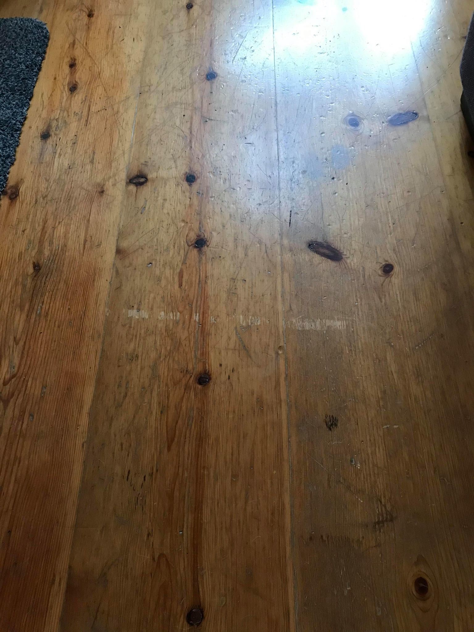

Hej! Jag hade täckpapp på mitt golv när jag skulle utföra ett jobb, för att det skulle sitta still så fäste jag den mot golvet med maskeringstejp. Den vart på plats i lite mer än 2 v dock eftersom jobbet tog tid. När jag tog bort täckpappret och skulle få bort remsan så blev det ett fult märke. Vet att golvet för övrigt är slitet, men finns det något man kan göra, en typ av olja eller liknande, som man kan få det fula strecket mindre synligt? TAck snälla för svar och tips!
  • Trägolv med märke efter maskeringstejp och fläckar, slitsmärken runtomkring.

Prova ta en scotte svamp, lite ljummet vatten och gnugga från de gamla golvet till där märken av tejpen finns. Gnugga dock försiktigt så du inte nöter bort för mycket på golvet. Tanken här är att gnugga in smutsen igen på de trä rena
Råkat göra så på en behandlad bänkskiva, resultatet blev riktigt bra
Är ytbehandlingen som följt med.

precis, inte tejp kvar på golvet, utan ytbehandlingen som åkt med som du säger. Finns det något man kan göra?

Eftersom du har dragit bort lacken så kan du ju testa att återapplicera en lack, enda lösningen!
Max en vecka ska man ha tejp direkt på underlaget, har själv som regel att inte tejpa på underlaget just på grund av sådana hära fadäser!

yes, förstod nästan det, att man inte ska ha tejp liggandes för länge.
När du säger en lack, kan du nämna en mer specifik eller hur man går tillväga för att hitta den rätta? :)
