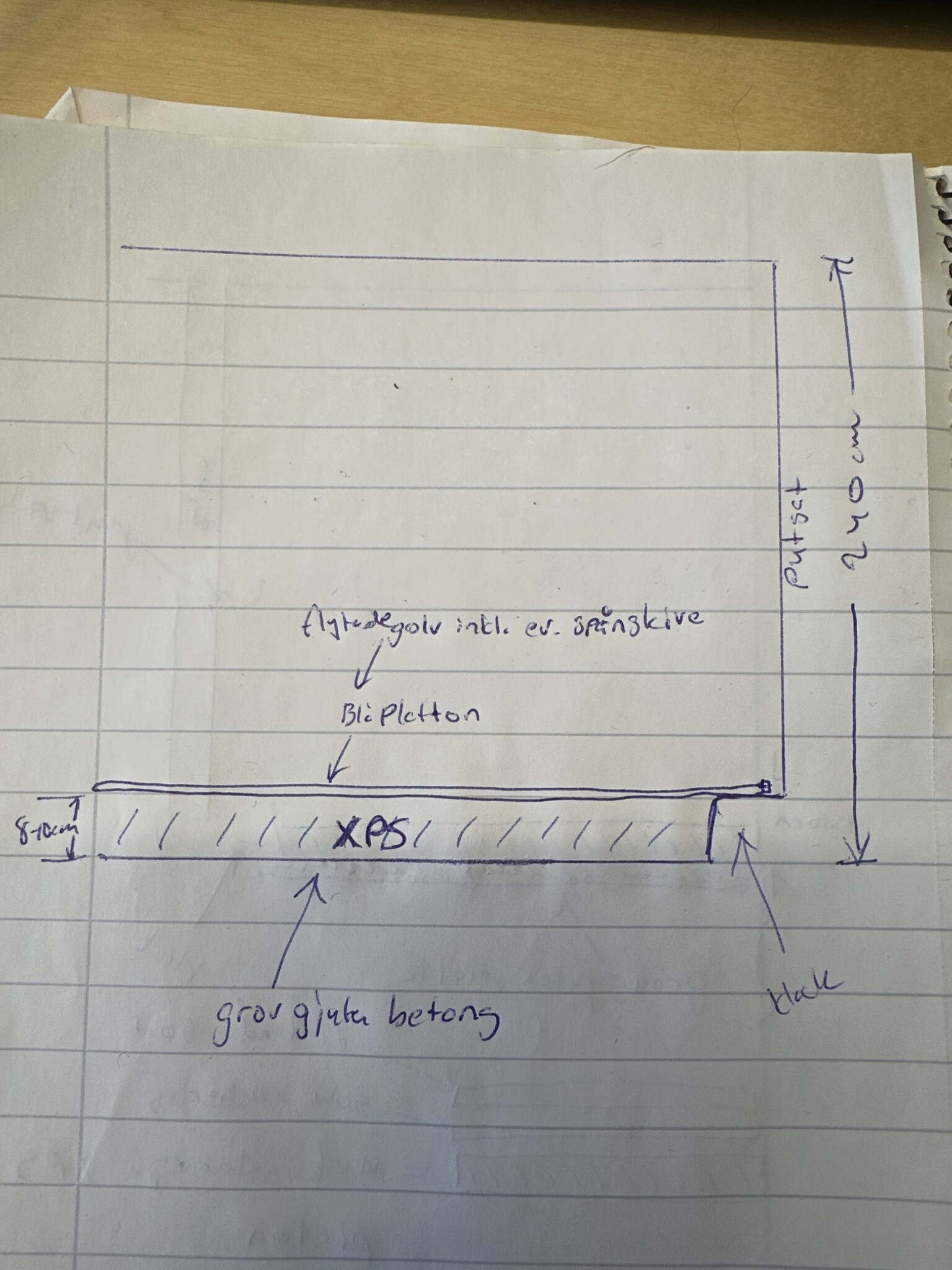

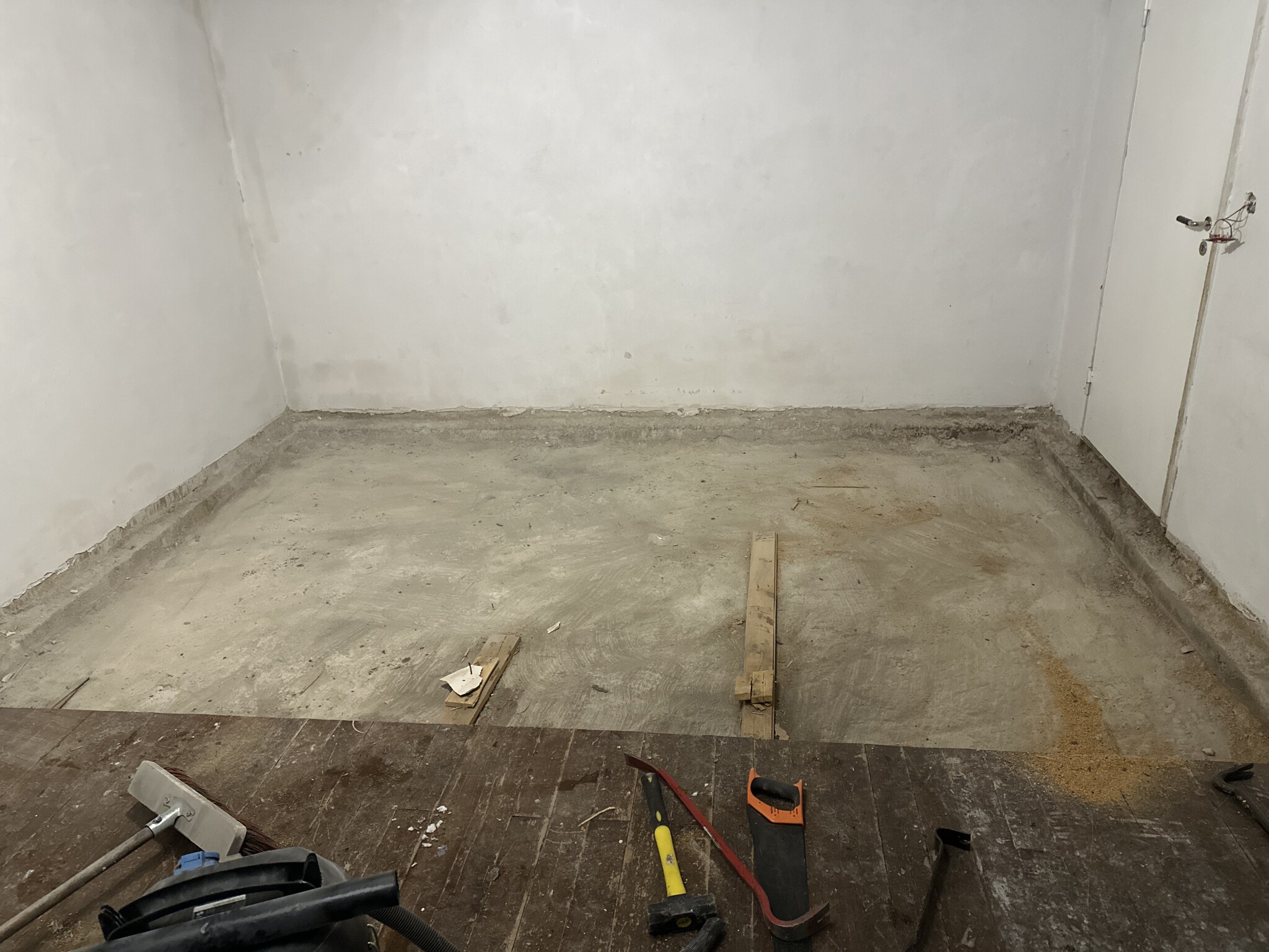

Hej.
Har nyss rivit ut ett plankgolv i en sutteräng del, rivit allt organsikt. Putsat väggarna och skall nu bygg upp golvet. Se sketch, min tanke då det är nere på grovgjutet. Har inte för avsikt att gjuta upp eller flytspackla ev. Slipa det jämnare dock är det inte helt galet som det är. Då det finns den gjutna klacken så kan jag inte lägga Platon i botten utan tanken är enligt bild ev 2 lager 50mm omlott med xps sedan Platon som slutar nån cm från vägg. Är det fel? Totala ytan är 28kvm.

Varför inte ett ventilerande golv Typ subfloor eller liknande mot tillskjutande fukt?
