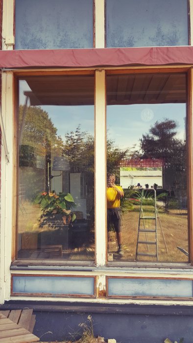

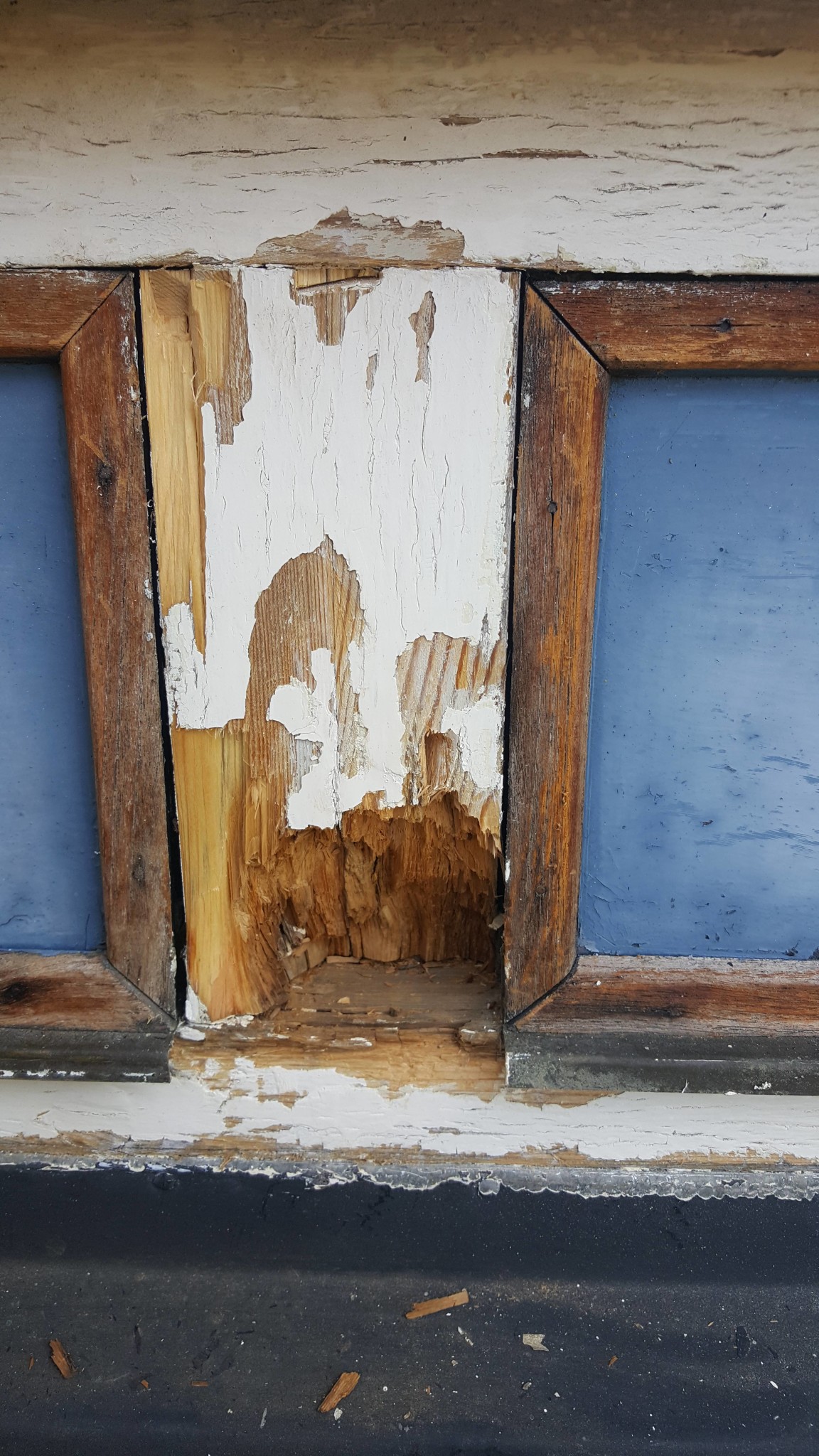

När jag skulle måla om delar av fasaden såg jag att denna regel var illa däran i nederkant. Spelar detta någon roll för bärigheten tror ni (utifrån bilderna)
Det är den korta nedersta vertikala regeln som är 2 st sammansatta bitar på 210mm höjd. Djupet på reglerna är ca 140mm.
Jag har tagit bort det som är riktigt dåligt och då skalat bort 30 mm på regelarnas djup ca 95mm i nederkant av regeln.
Kanske skulle gå skapligt smidigt att byta men vet inte riktigt hur jag ska få väck reglerna helt för nånstans är de ju spikade och jag har inte så mycket tid nu (mer som ska ses över och målas).
Har penslat på linolja och tänkte spackla och på med en 20mm brädlapp för att sen spackla fogar och måla allt med linoljefärg. Som tillfällig lösning och se hur det ser ut om några år. Är detta korkat?
