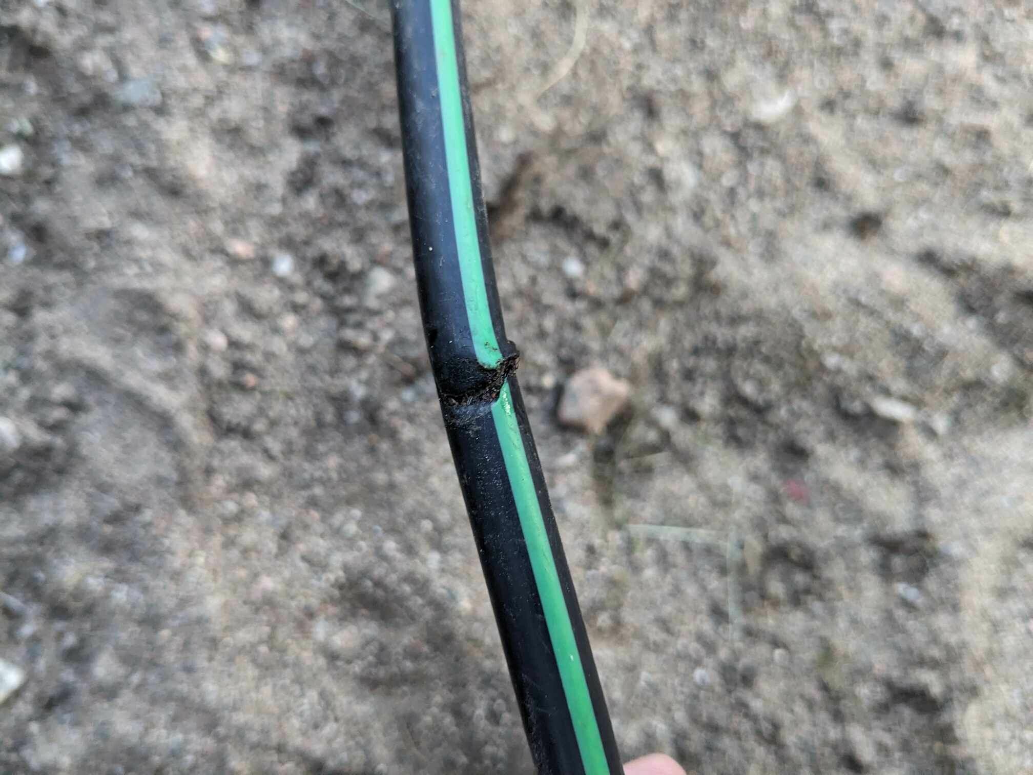

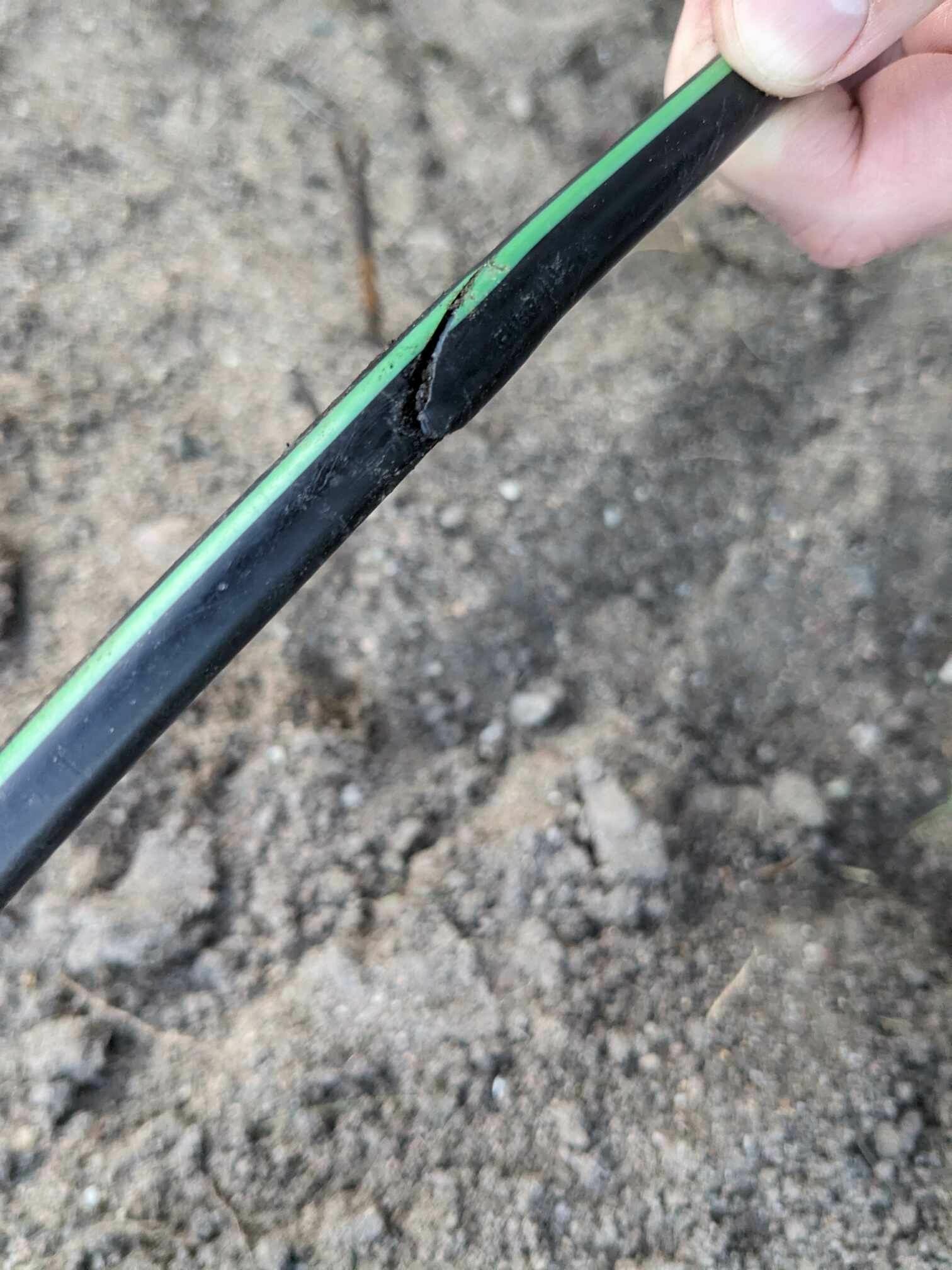

Vi håller på att gräva för altan och har då råkat skada en kabel som låg relativt ytligt och vi ej kände till. Någon som vet var det är för slags kabel? Räcker det att "laga" med eltejp eller behövs det annan åtgärd?
Kan tilläggas att el och internet fortsatt fungerar som det ska.
  • Skadad grön kabel med synlig brottplats hålls upp framför marken.
  • Skadad grön kabel hålls av en hand med synlig isolering och skadad yttre mantel.
Fredandel
Ser misstänkt ut som husets internetanslutning. Akta så att själva glasfibern inte skadas.
Ser ut som PEM-slang för fiber, är nog lugnt att bara reparera slangen och hoppas opton där inne klarat sig.
Har du vikt slangen lite och ser kabeln, är det ingen skada utan den ser intakt ut, så en rulle el-tape på skadan och på sidorna om går bra.
