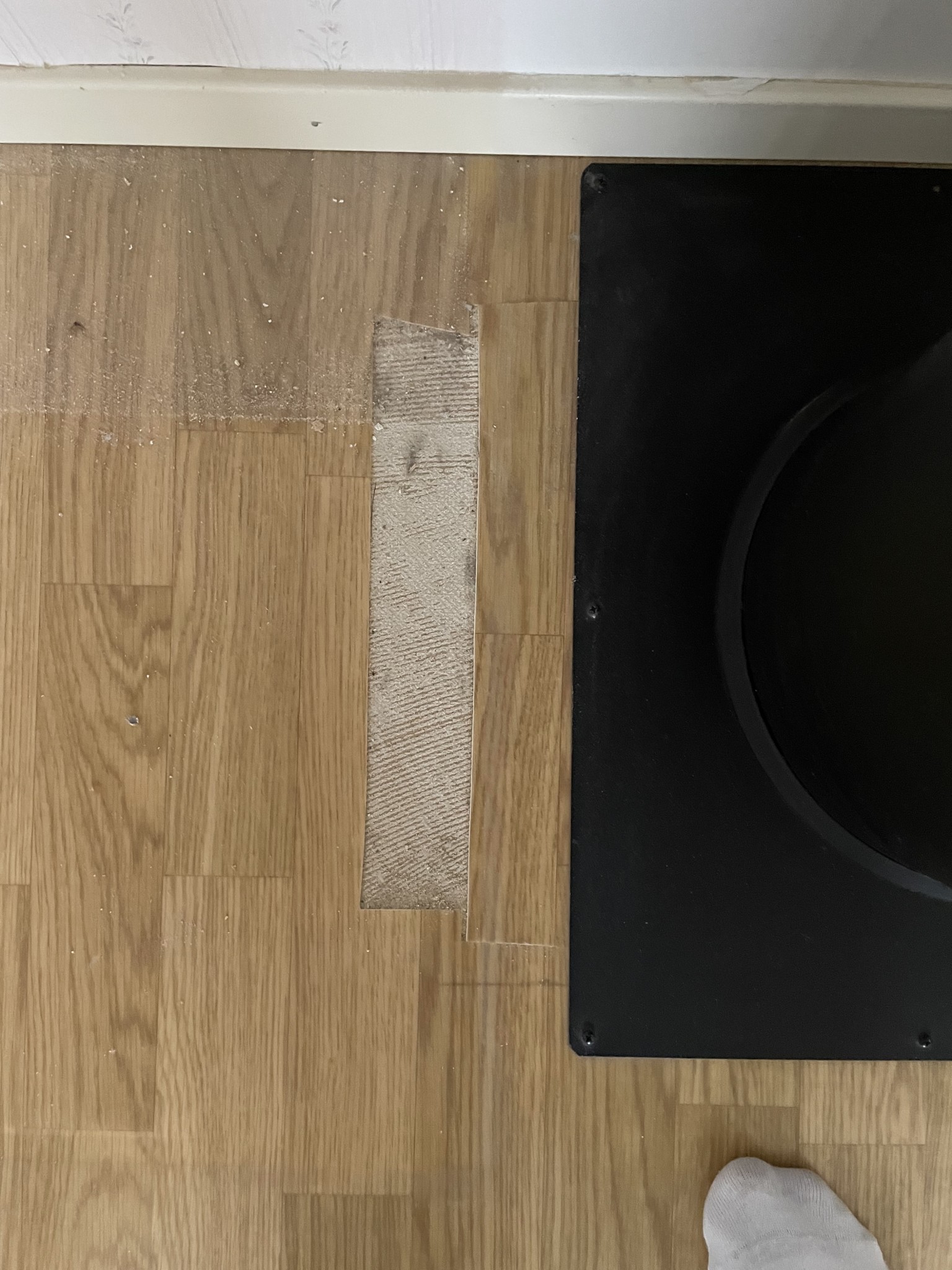

Nära ena väggen i vårt sovrum fanns den här skadan i golvet. Tidigare varit täckt av en garderob. Inte så sugen på att betala för att byta en hel planka. Finns det någon enkel åtgärd för att få det hyfsat fixat? Väldigt ytlig skada, funderar på om man bara kan limma på en tunn träskiva eller liknande - vad tror ni om det? Andra enkla och billiga förslag på enkel åtgärd?
Tack på förhand!
  • Skada i laminatgolv i sovrum, synligt träunderlag där en planka saknas.
Det där är fullt möjligt att reparera.
Slitskiktet, det översta skiktet av ek (?) har lossnat och brutits bort.
Finns den lösa biten kvar så limmar du fast den. Annars kan du leta reda på en spillbit av ett liknande golv och kapa till en bit som passar och limma dit.
Sedan slipar du det jämnt och lägger på ett lager lack.
