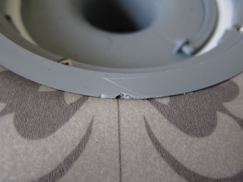

mattan tätar mot en o-ring som ligger i den "lodräta" delen, fast på insidan av mattan.
Rinner det vatten där så rinner det ut i brunnen, blir brunnen överfylld så kan det gå upp vatten på insidan av mattan men stoppas då av o-ringen.
Så är mattan rätt skuren och o-ringen rätt monterad så är det ingen fara, själva skadan på brunnen är inget som kan orsaka en vattenskada.
Är det hantverkaren som orsakat skadan så kanske du ska fråga om han inte kan byta den skadade delen mot en ny, man får då köpa ett "mattpaket" med sil och klämring.
