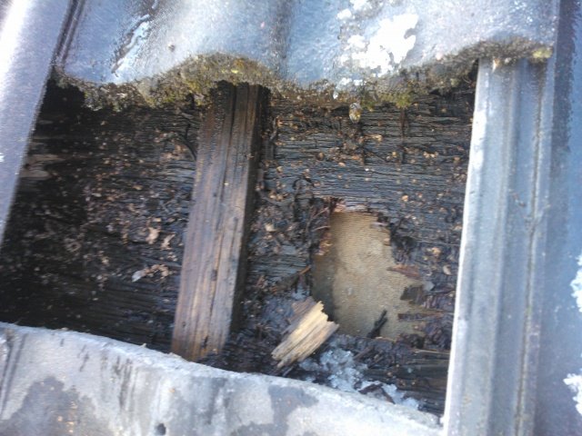

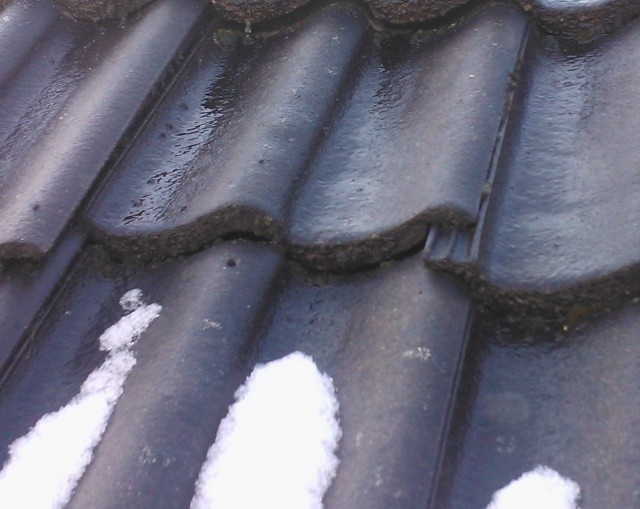

I går upptäckte jag en omfattande vattenskada på yttertaket och nedre taknock. När jag kliver upp på stegen ser jag att en av pannorna inte ligger ordentligt över nedanstående panna ordentlig och vatten har under okänd tid sipprat ner rakt på takkonstruktionen under pannorna (som konstig nog inte är täckta av takpapp) och plywoodskivan är genomrutten hela vägen ner till hängränna.

Kollade lite till idag efter jobbet, och skodorna verkar relativt isolerade. Verkar som det räcker att byta max ca 8kvm av plywooden. Verkar vara billigare, speciellt om taket har ca 10-15år till innan byte.

Försök som sagt byta en sektion av underlagstaket. Ditt tak ser ju fint ut i övrigt.
Pannor kan glida ner ibland. Man får ha sådant under uppsikt. Det kan inte räknas som ett fel på huset om man glömmer att stänga ett fönster och det regnar in.
Pannor som ligger fel syns väldigt lätt.
