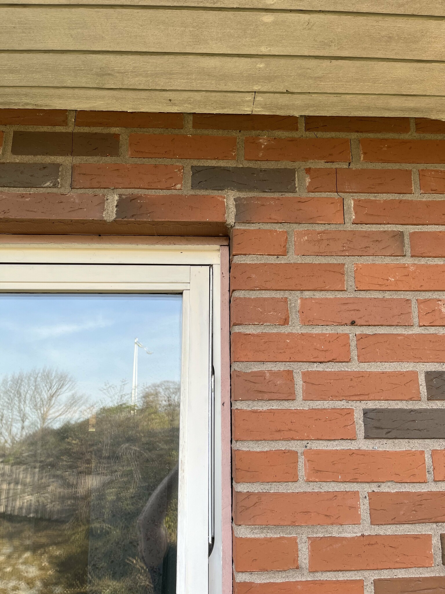

Är detta sättning eller frostsprängning?
Bor vid havet, detta är kortsidan av huset och står på krypgrund. Inget skadat tegel eller fog längre ner på fasaden.
Inga andra sprickor i teglet runt huset vad jag kan se och vid besiktningstillfälle inför köp var tegelfasaden utan anmärkning.
  • Tegelfasads hörna med sprickor nära taket ovanför ett fönster, ingen synlig skada på lägre tegel eller fog.
Syns inga skavanker som du talar om, bara ett fönster som ser normalt ut
P
Du missade nog sprickorna i teglet över fönstret
Den del som är underst närmast fönstret är en hel balk med armering i och ligger som helsten på ytterkanten där sprickan är. Inget ovanligt att det spricker runt fönster. Så det är inget som är fara på taket med, utan mer som en känsla hos dig, att något är totalt fel. Som info så blir det till 80 % sprickor i tegelfasader.

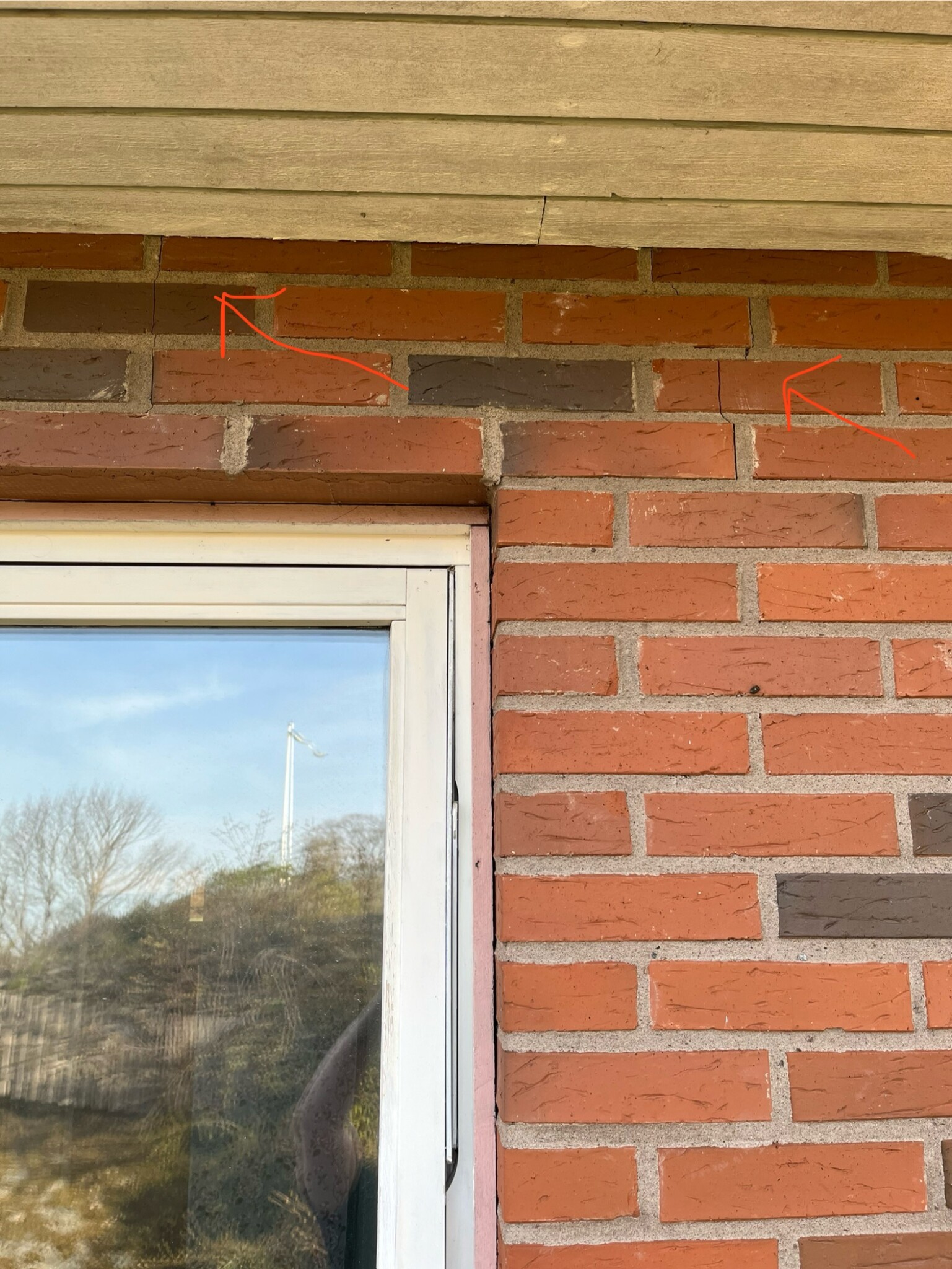

Vi tittar på samma sak? Gjorde ett par pilar :)
  • Området ovanför ett fönster med murtegel där två röda pilar pekar på en skillnad i murfogen.
Jeepp kan vara att balken sjunkit någon millimeter och då kan tegel ovanför knäckas och inget farligt. så var inte oroligt, huset eller väggen ramlar inte ner.

Okej tack. Finns det någon lämplig åtgärd eller är det bara att glömma?
N
Allt spricker när det är hårt och finns rörelser.
Detta behöver man inte oroa sig över alls.
