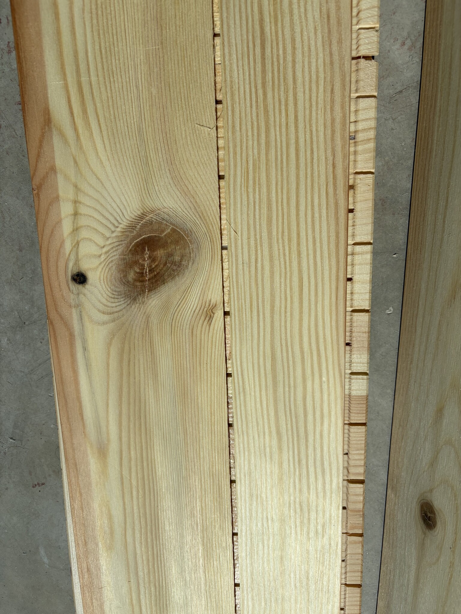

Hoppas jag kan få svar från någon kunnig på detta forum. Baseco har semesterstängt så kan tyvärr inte ringa dem.
Beställde tre paket av Baseco parkettgolv och en del av brädorna ser ut såhär på undersidan. De har liksom spruckit…det är ju sidan som ligger mot undergolvet så estetiskt är det inga problem. Men undrar om det kan bli problem vid läggning eller om det är vanligt att det ser ut såhär?
/Patrik
  • Spruckna undersidor av Baseco parkettgolv, med synliga sprickor på träsidan som ligger mot undergolvet.
Det ser normalt ut med en spalt på längden.
Men se upp med dom tvärgående bitarna så dom är jämt fördelade! Ibland blir det fel och dom packar ihop sig och då kan det bli ett större mellanrum mellan två bitar än 12-15 mm och då är det risk att en smal låg stilettklack kan penetrera ytfaneren.
