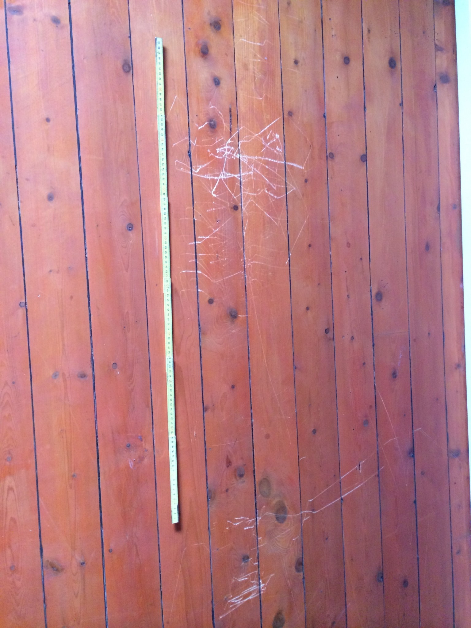

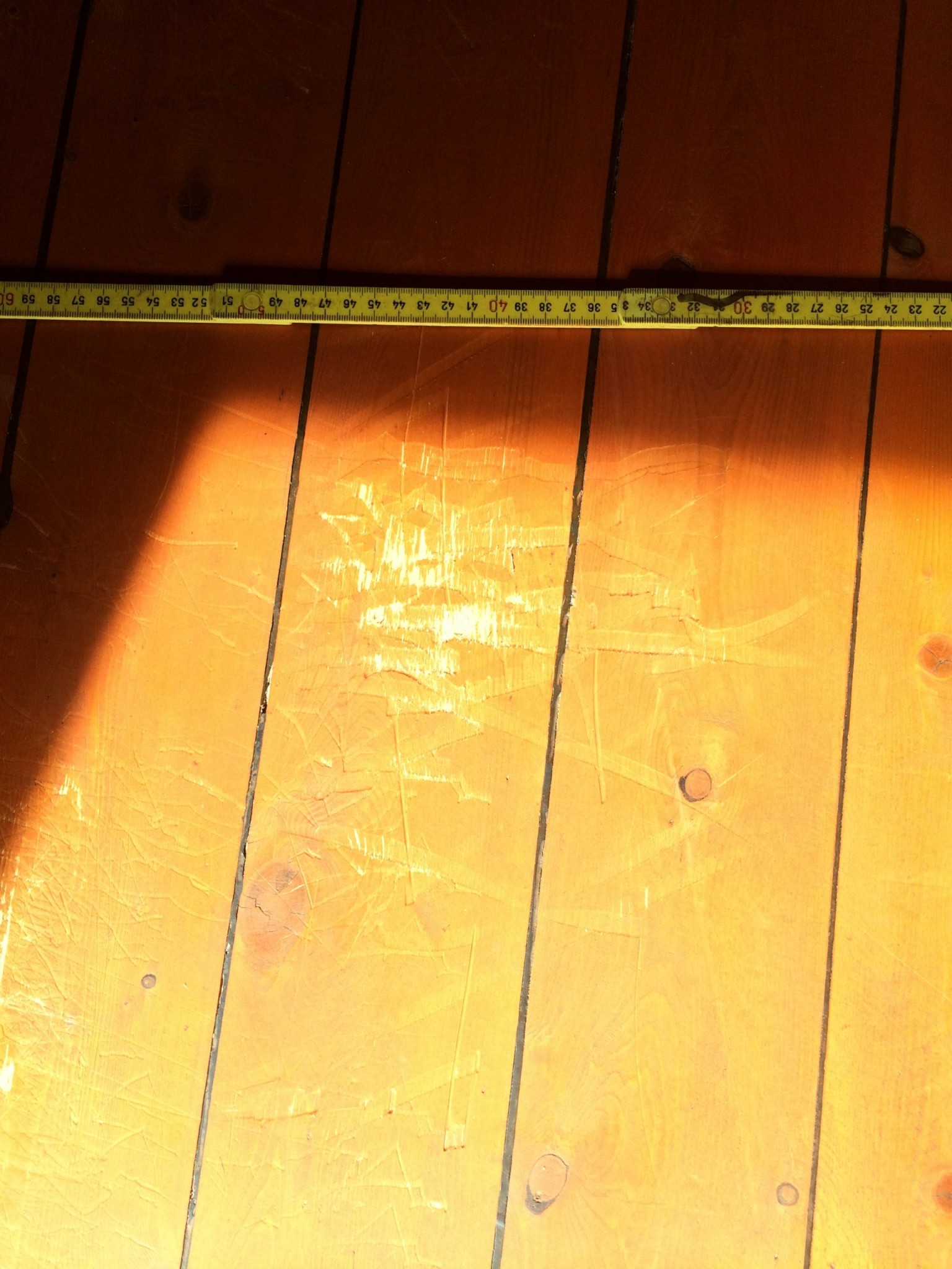

Så, nu har jag fått tagit lite bilder, detta är de skador som hyresgästen orsakat.
Det finns en tredje mindre skada på golvet som också är ny.

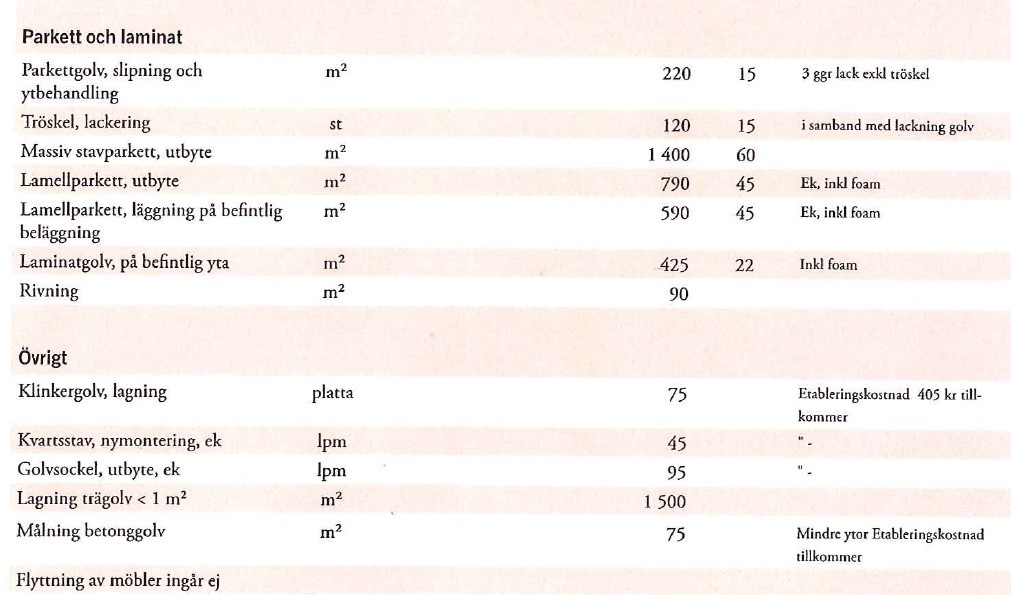

Jag vet inte om det är samma regler för privat uthyrning som när vi hyr ut hyreslägenheter till våra hyresgäster, men vi går efter SABO-listan när vi debiterar för onormalt slitage (vilket jag kan tycka att det där är) vid utflytt.
Bifogar delen över trägolv i SABO. Det tvåsiffriga talet är åldern för avdrag.

Jo, det är klart - frågan avsåg om priserna i SABO-listan var inkl. moms (skrev nog lite otydligt där).

Här kan du se hur allmännyttan bedömer en skada. Se på sid 20.
http://samira.se/mimer/besiktningshandboken.pdf
Nu tror jag att du inte kan som dom räkna med 24 år eftersom det gäller parkett och du har ett mycket känsligare plankgolv.
Förmodar att SABO-listan är priser som debiteras hyresgästen.
Priser till slutkunden/privatpersonen skall alltid anges inkl. moms.
Eftersom denna prislista anger att 15 år är max gränsen, så skall du inte debitera din hyresgäst något överhuvudtaget.
Men bortsett från det så kan man nog ifrågasätta avskrivningen 15 år. Det finns olika uppgifter på det.
