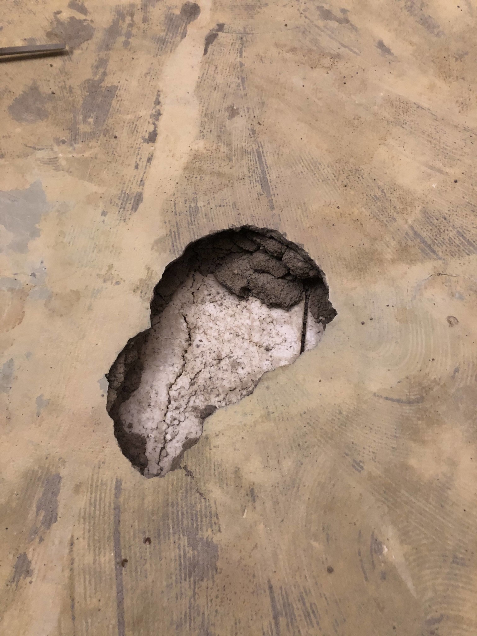

Som rubriken säger så har jag ett hål i plattan. Tog bort orginalmattan och såg att det var sprucket, tänkte att jag tar bort det lösa och fyller på med ny betong där bara problemet var bara att det inte tog slut förrän jag kom ner till isoleringen under plattan...
Så nu har jag ett håll mitt i hallgolvet och är lite fundersam på hur jag bäst bör går tillväga, någon som har några idéer?
Tack på förhand.
  • Hål i betonggolv där det syns spruckna kanter och isolering under plattan.
Köp en säck slipsats, typ finja 460. Blanda och häll i. Klart
Det är så enkelt alltså, även när betongen fortsätter falla sönder när man tar i den?
