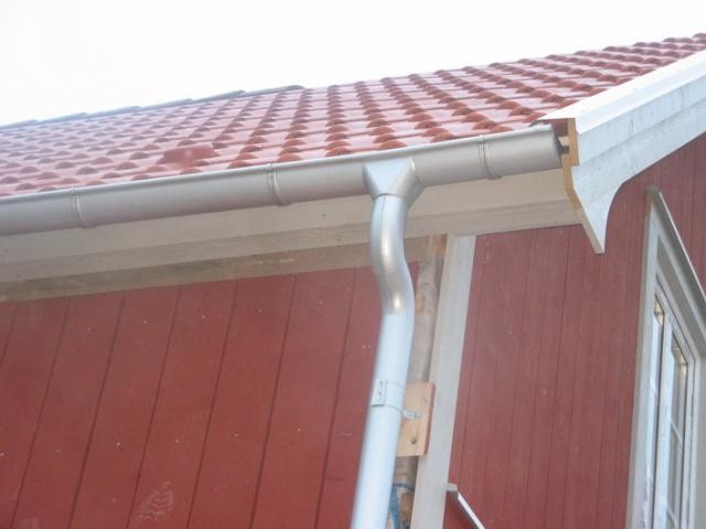

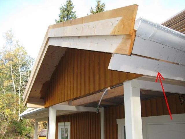

snickarn håller på med takfoten och har enligt mig gjort lite
konstigt men påstår att det ska vara så här...
Vad tycker ni? kolla bilden....
Det jag tycker är konstigt är att den undre brädan sticker ut längre ner
än själva vindskivan... den borde enligt min mening kapas..
Endel brukar bygga på vindskivan med lite snickargläde för att dölja takfoten. Ett annat alternativ är att göra en snygg sågning av takfotsbrädan (en snygg rundning så att den möter vindskivan). Din snickare verkar dock inte vara sådär jättenoga. tycker inte om när man spikar takfotsbrädan "kant i kant" (brukar inte bli snyggt enligt mig). Då är det snyggare att spika dem omlott som vindskivebrädorna.

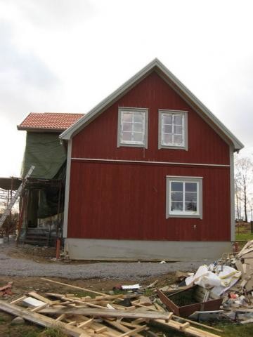

På vårt hus löste vi "problemet" med snickarglädje. Lösningen fanns redan på huset innan renoveringen. Jag tycker att det blir riktigt bra.

men det är alltså korrekt att den ska gå ut så mkt?
Ja, man brukar sätta den fram till vindskivan.
Men det ser ju onekligen lite märkligt ut med en takfotsbräda som går ner långt under vindskivan. Fast det kanske snarare är vindskivan som borde ändras.
Ja, t.ex. som Ama3282 visar på sina bilder.
jo, frågan är om jag kan förmå snickaren att ändra detta bara... :S
Fråga honom, om han själv hade velat ha det så?
