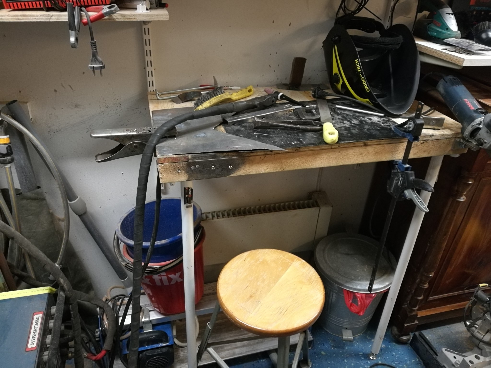

En fråga till er som svarat tidigare i tråden : hur ser era svetsbord ut? Önskar lite idéer. En rejäl plåt så man kan svetsa småsaker på vore det bästa som man kanske kunde ställa på ett par bockar.
Man tager vad man haver ... ;)
  • Verkstadsbänk med diverse verktyg och byggmaterial, inklusive skyddshjälm och elektriska verktyg.

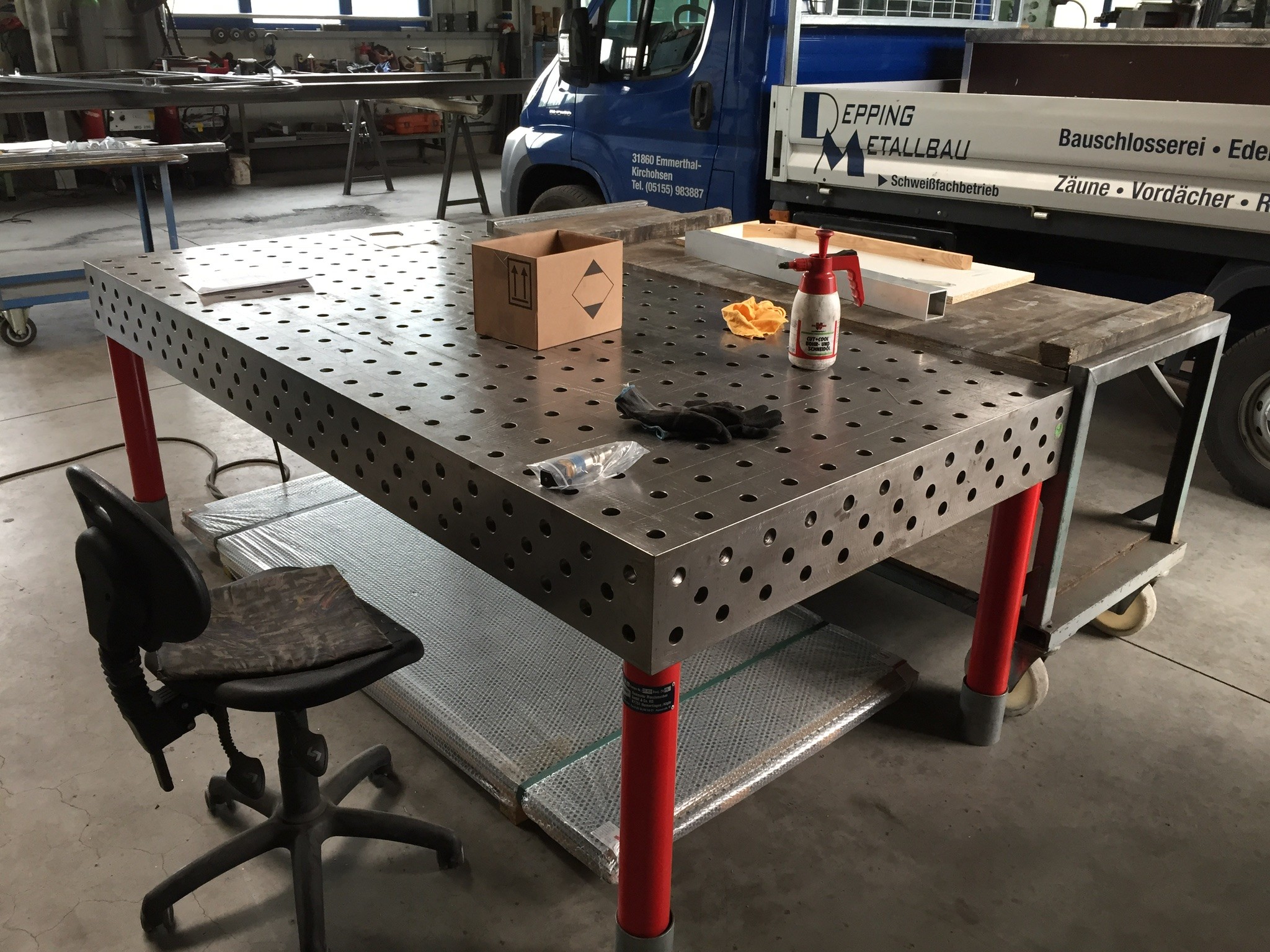

Det här är ett svetsbord. Kostar en förmögenhet.
Svetsbord i verkstad med hålmönster, verktyg och svetstillbehör på ytan.

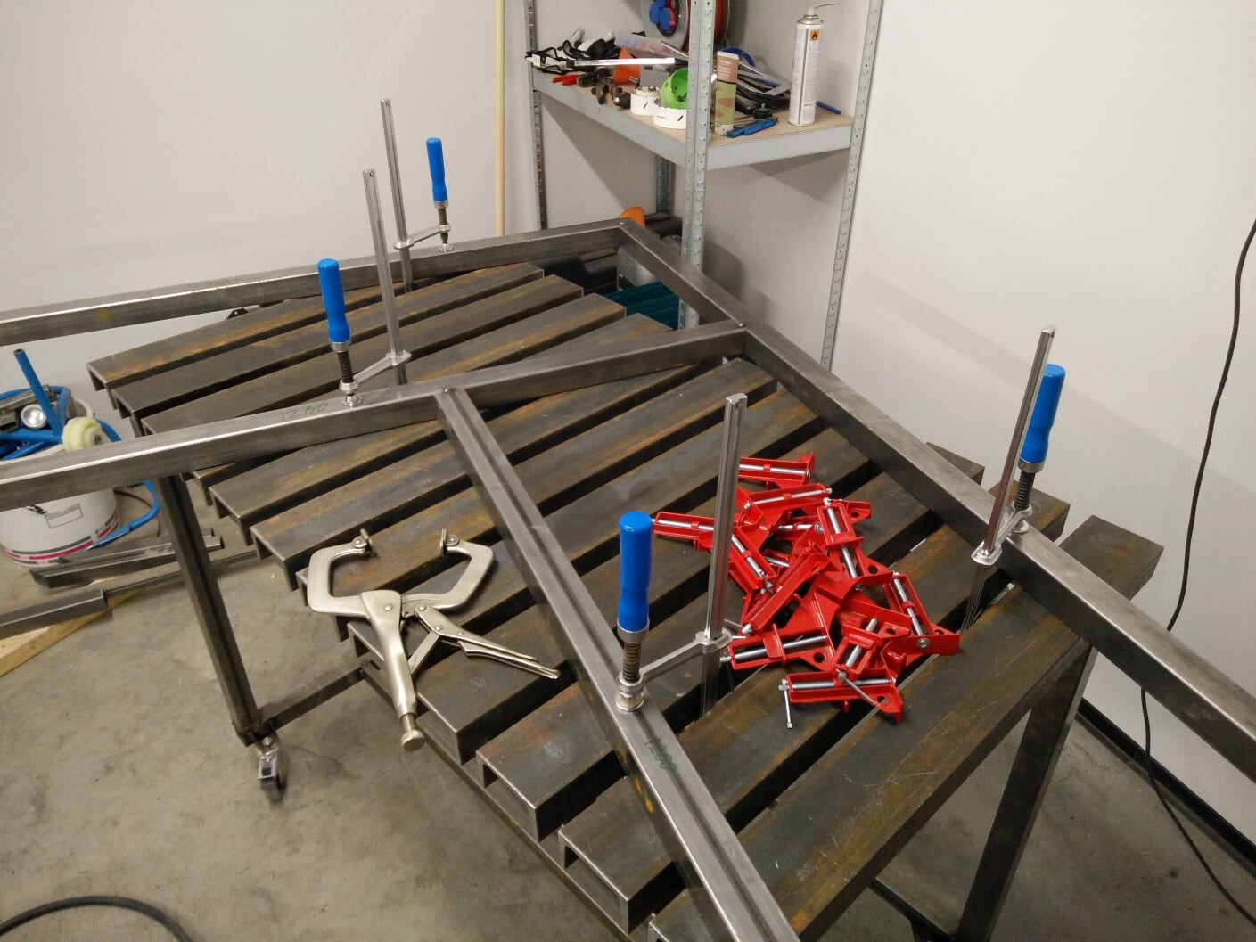

Hög "vill ha" nivå på ett sånt där! 10' är lite på gränsen, men inte direkt en förmögenhet. Sugen på att köpa ett "riktigt" för att kunna utnyttja jiggar, det jag byggde av lite U-balk från skroten och lite fyrkantsrör är inte vinkelrätt (nära, men kraven har ökat) någonstans. Skönt att kunna spänna fast saker lite hur som helst åtminstone!
  • Hemmagjord svetsad metallkonstruktion med U-balk och fyrkantsrör, med spännverktyg och klämmor.
