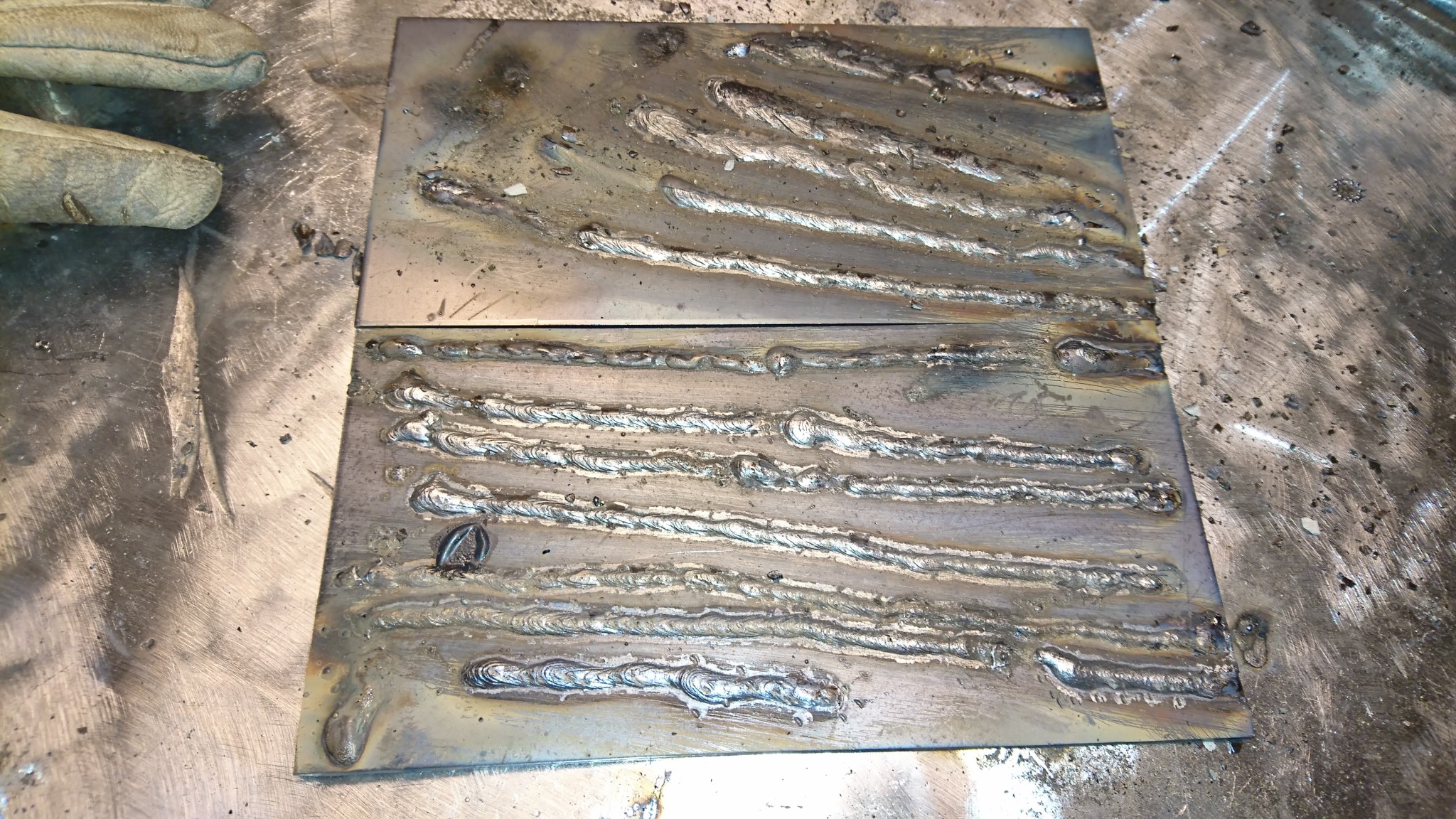

Första lektionen, pinnsvets. Otroligt skönt att sitta på en plats avsedd just för svetsning. Bord, ljus, verktyg i närheten..
Inte världens vackraste!
Jag har ett dilemma :jag ser inte var jag svetsar. Skolan vi hålls på har esab warrior hjälmar. Hur ställer jag in den så man ser?

Ser väl helt ok ut för att vara nybörjare!FreQa skrev:
Hjälmen har en ratt på sidan där man ställer hur mörk den ska vara...
