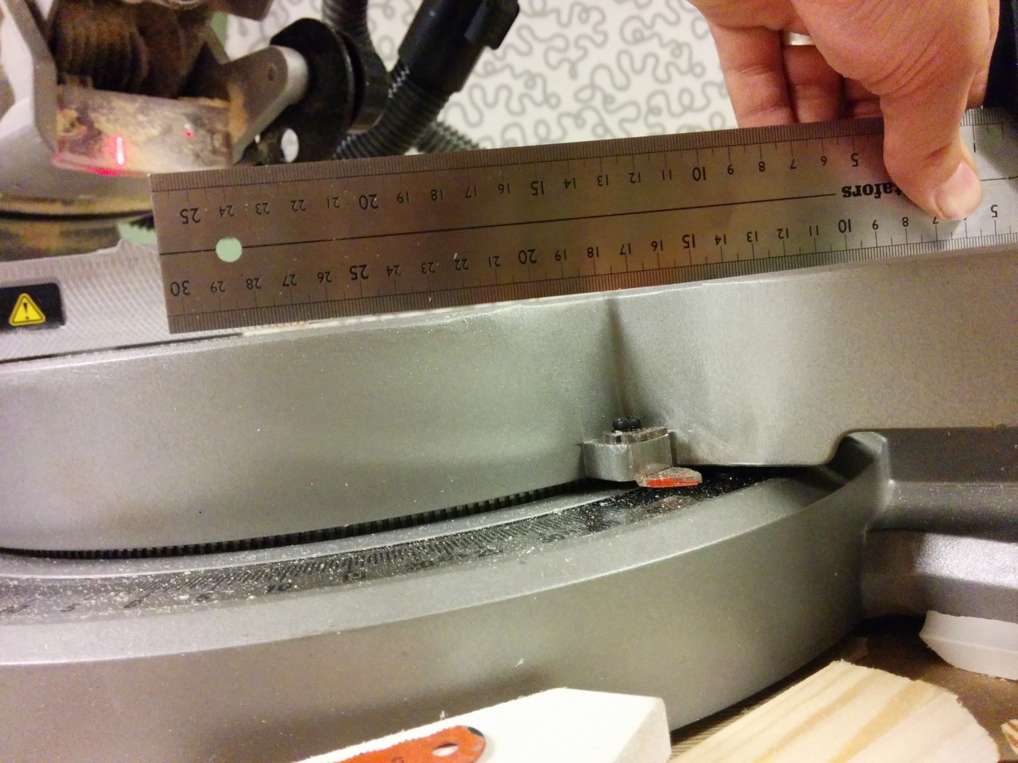

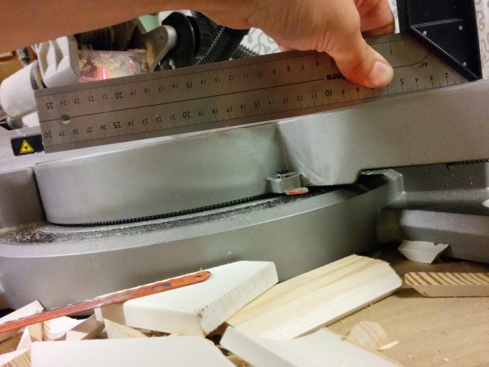

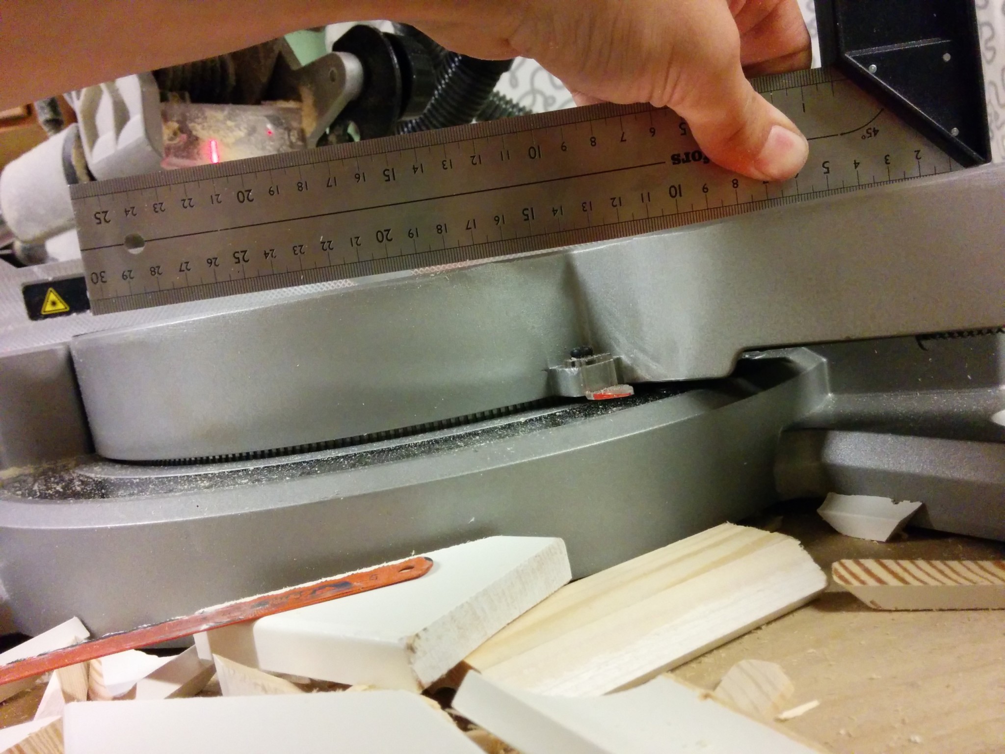

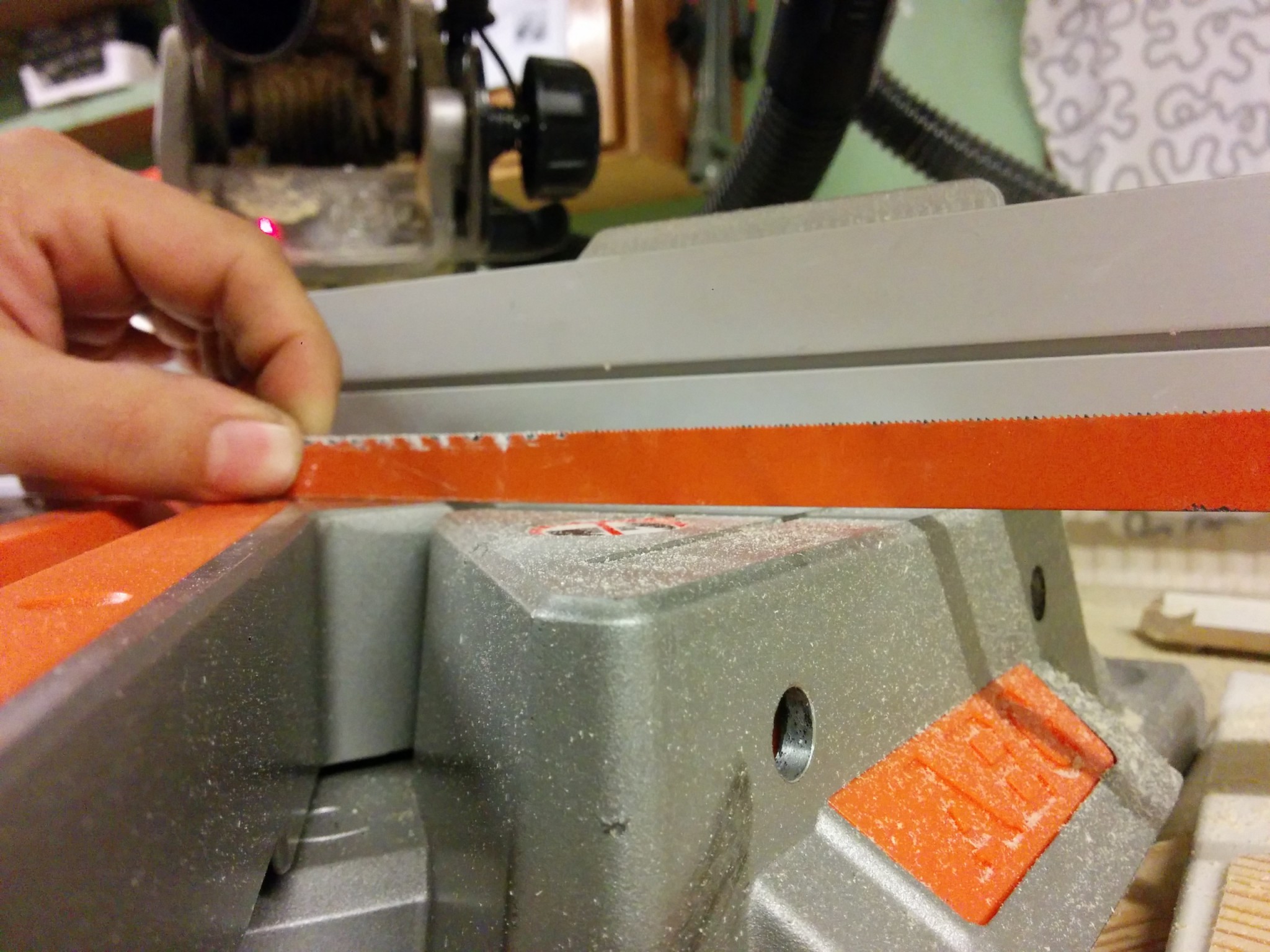

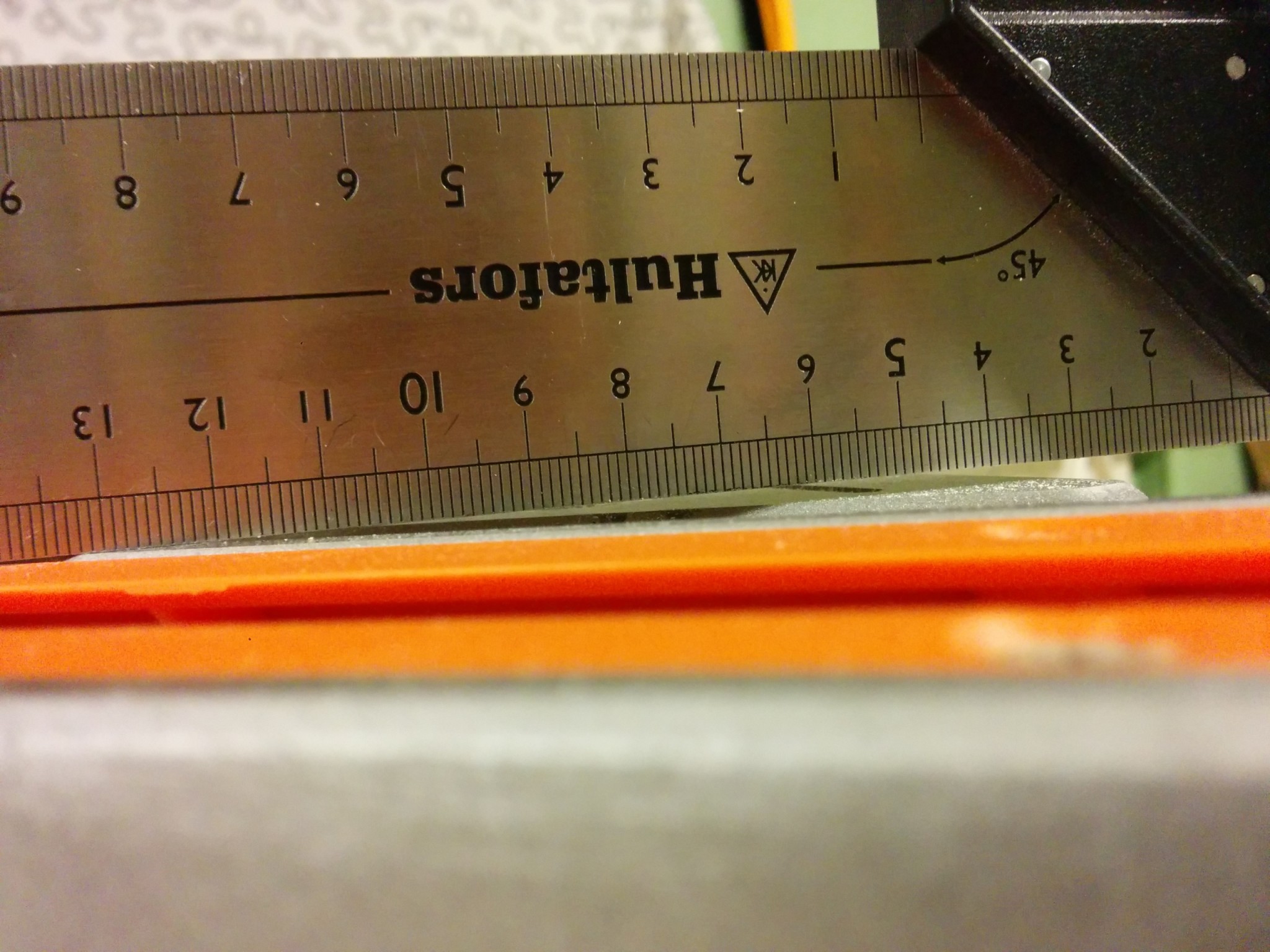

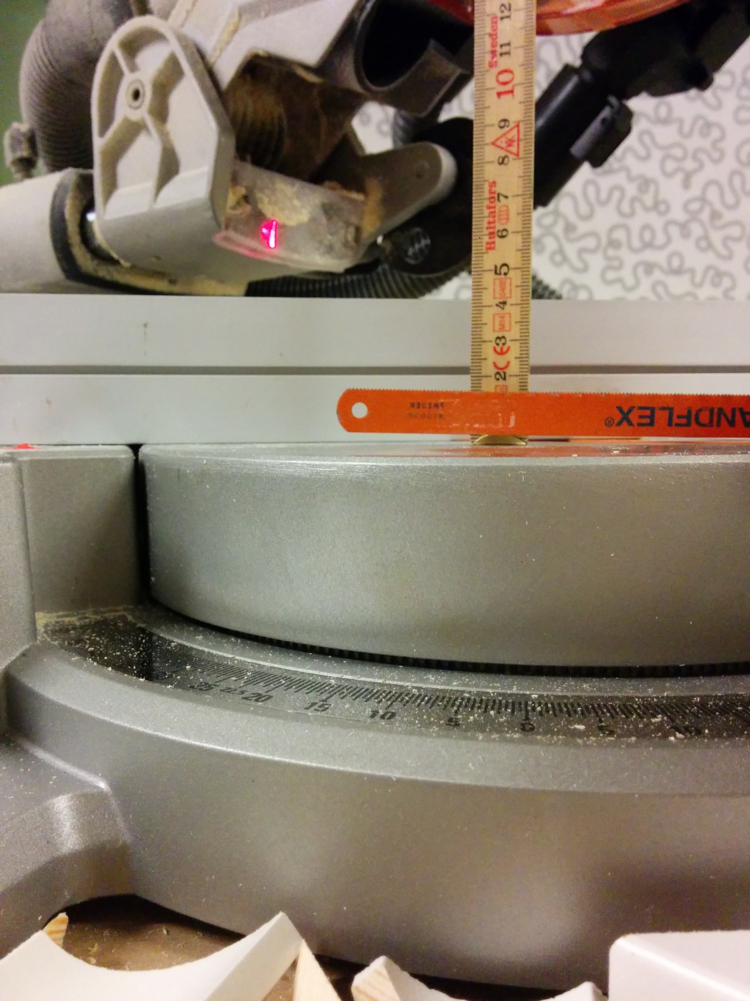

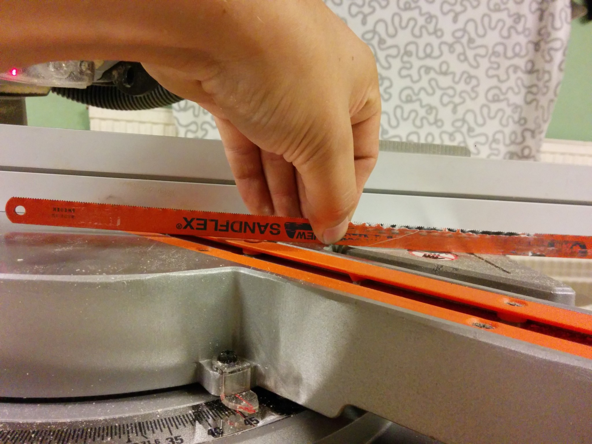

Så då jag fyllde 30 fick jag då en gersåg av samma märke, en AEG PS216L köpt på Jula.
Jag sågade och satte upp hålkälslist igår i ett av vardagsrummen. Tyckte som att vinklarna stämde ganska dåligt och det blev allmänt ganska risigt. Men jag tänkte att det berodde säkert på att det är en ekonomidel. Men jag började ändå kika på sågen, anhållen också.. Det här är vad jag upptäckte:
När man vrider sågen och ska gera 45grader så är "vridplattan" och själva materialstödet allt annat rakt. På bilderna kan man se hur mycket det skiljer. Ska det verkligen vara såhär på en såg för 3000kr?
MVH

Förvisso är det en billig såg men jag tycker ändå det är för dåligt. Byt den.
Jag vet inte om jula handlar andra sortering. Men de sista åren har jag inte köpt något som varit bra där. Har slutat handla där. Bara skit.

Tack för svaretCarlMagnus skrev:
Jag blev faktiskt förvånad då jag märkte att det såg ut sådär, väl medveten om att det finns dyrare och bättre men tittar man på Julas sortiment så är det ju den dyraste sågen (om jag inte missminner mig).
Det är ju liksom 2-3mm på en sträcka av 200mm kanske. Vad gör det på en listbit på 2000mm? Blir knepigt att få ihop dem vinklarna..
Det är inte så att det där är en justerings-grej? Tänkte så jag inte står där och får skämmas i eftermiddag..
